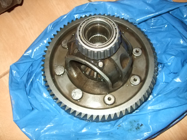

Salut! Am si eu o problema la decelerare cand iau piciorul de pe acceleratie de ex la 3000rpm se aude un zgomot ciudat la cutia de viteze,este putin deranjant. In rest masina merge ok. Ma putei ajuta cu un sfat? am schimbat uleiul din cv si are aceleasi simptome,uleiul fiind inchis la culoare i putin sidefat, sunetul e asemanator unui autobuz vechi care coboara in panta,care nu se manifesta la accelerare.
Rulmentii de la grup s-ar putea sa faca zgomot.Am pus o poza sa vezi despre ce rulmentii iti zic.
