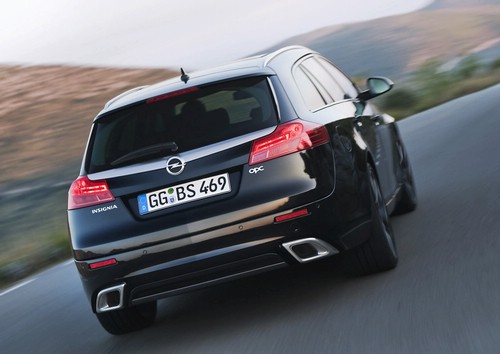

Ca un exemplu de rezolvare este ideea de la insignia. am vz la un model break niste mici ridicaturi in stanga/dreapta lunetei, cu scop de a creea acele mici vartejuri la o mica distanta in spate de luneta.
Ideea a fost folosita si mai demult la unele stopuri auto,pt a evita murdarirea acestora.
Asa ca,posesori de masini break...treceti la modelat aripioare din fibra de sticla si aveti luneta curata! :P
