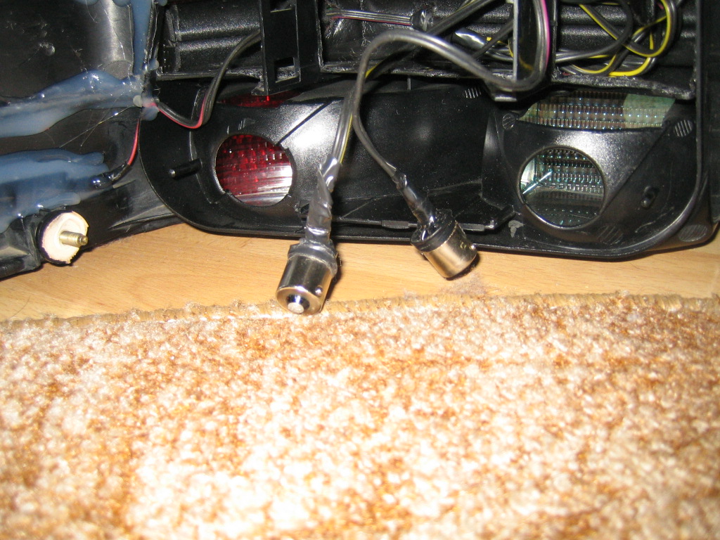

Uite aici niste poze. Nu sunt ele prea stralucite dar sunt ok . Nu e greu de facut ce am facut si nici nu e foarte scump, e doar o idee, ceva leduri, rezistente si timp.

La mine pozitia si stopul sunt diferite. Adica un bec de 5w pe pozitie si 21w pe stop. Ce este in imagini este doar pozitia care are 28leduri iar frana numai 16leduri. A fost simplu din acest punct de vedere. Ledurile de pozitie le-am luat efectiv si le-am legat in doua fire si am folosit baza a 2 becuri(soclu) pentru a nu modifica deloc suportul acela de becuri, in cazul in care mi se ard pe drum ledurile sa pot inlocui cu bec normal. Pentru a pune lecurile am fost nevoit sa decupez in spatele stopurilor ca mai apoi sa lipesc aproape totul la loc cu plactic din pistol pentru a evita condensul. Ce vezi acolo in culoare deschisa ce seama cu siliconul e plastic. Legatura cu suportul de becuri cu sclurile becurilorIn partea de sus e frana si randul trei e pozitia.Si la tine nu poate fi foarte complicat. Pui mai multe randuri de leduri 4 sau 5 si le legi intercalat 3 randuri pe pozitie si 2 pe frana. Problema la tine e probabil cu legarea lor.

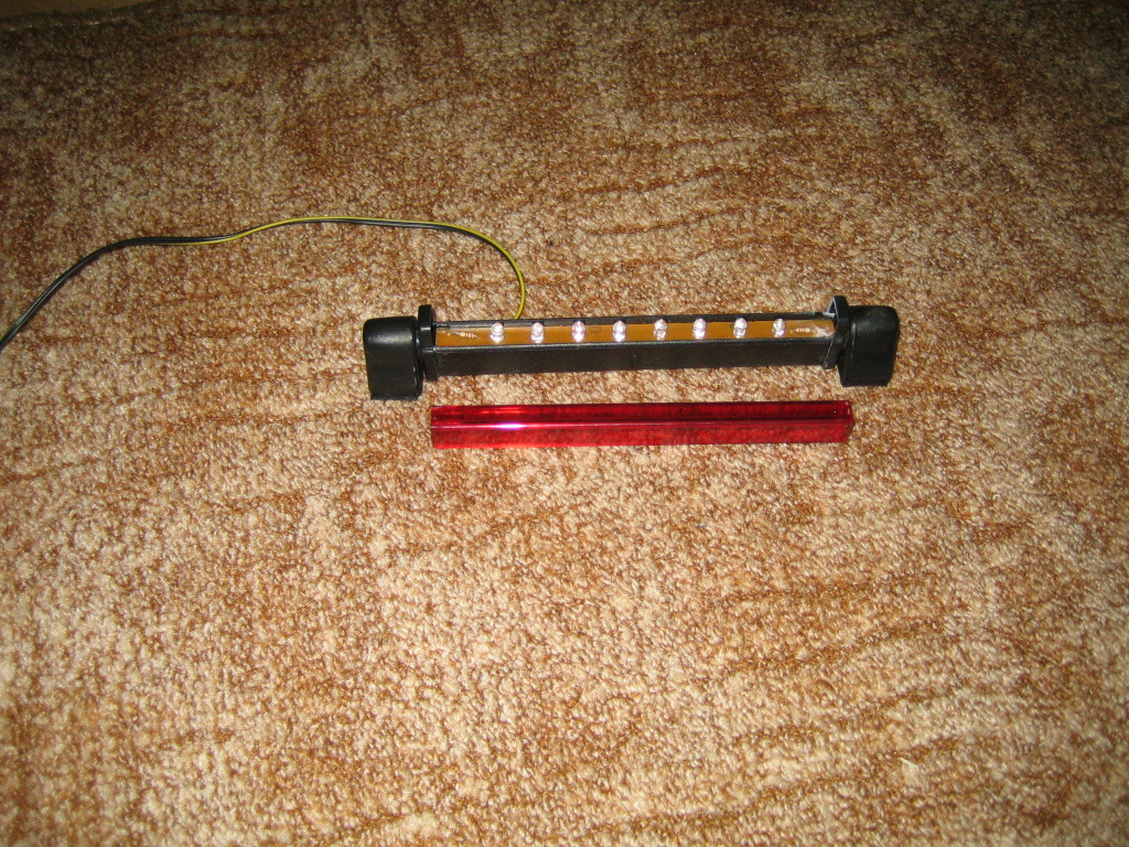

Cred ca intelegi mai multe din poza. Sunt 8 leduri pe bagheta legate cu 2 rezistente. Astfel ai 4 leduri cu o rezistenta legate in serie.Pretul a fost de doar 7 lei bagheta. Am cumparat 10 baghete din targ in Sibiu ( se tine duminica).Cat despre suport e cel din plasic din poza. Sunt cele mai simple.
