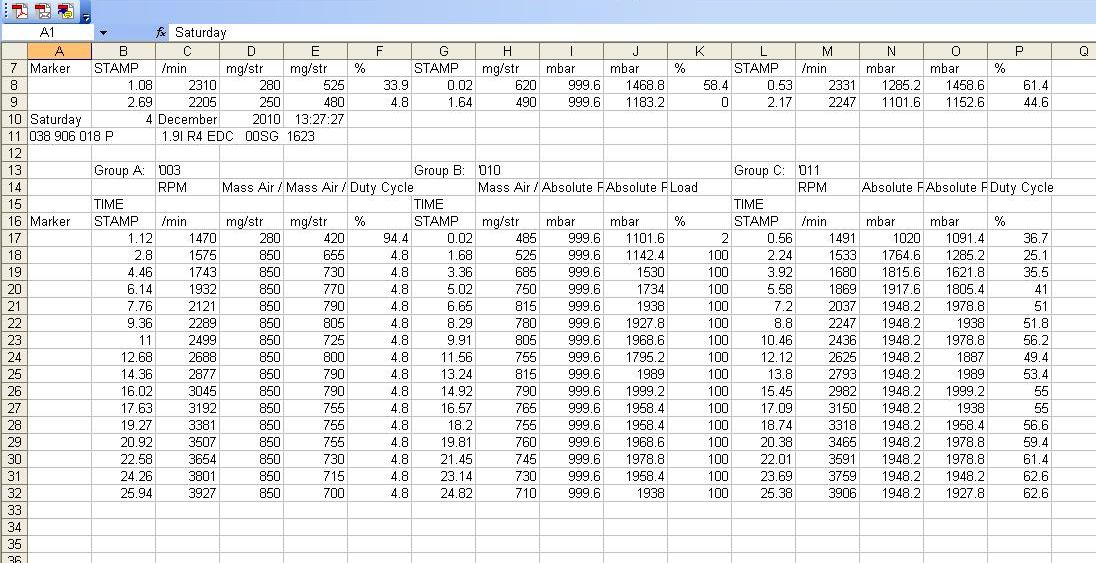

imi poate spune si mie cineva daca aici buba e de la MAF sau de la EGR
multumesc anticipat

am pus log in format JPG
post-64449-0-65111400-1291415152_thumb.j
Tot nu vad ultimele doua coloane de la 011 ca sa vad turbina. Egr si maf mi se par ok.
Ce pb ai tu de fapt?

se aude zgomotos ca si cum ar trage si capota cu el odata la accelerare si e crescut consumul
maf cere 850 si el citeste 1200
aici si partea din dreapta a pozei

Nu vad Marius nici o pb la partea asta. Poate alt coleg mai versat sa vada ceva dar eu nu vad nimic in neregula.
Spui ca nu ai nici o eroare?
Modificat de divinewind
nici eu nu vad nici o problema.... ce cere acolo nu e maf.... e valoare maf pt egr... si valoare de 1000 la 2300mbari este perfect..
nici o eroare doar un consum marit de carburant. 12 in oras 7 afara. inainte lua 5.4 afara maxim 8 in oras. parca demareaza greu de pe loc. parca ar necesita o forta mai mare la accelerare si urca relativ greu in turatii. am condus alt passat si urca in turatii de zici ca e benzinar. o sa caut sa ii fac un log in rampa poate se vede mai bine. oricum in log ecu cere 850 si maf citeste 1200

Dupa cum ti-am spus (intre timp am consultat si alti specialisti) incearca sa schimbi MAF-ul.

am dat comanda de MAF o sa il am luni

bun ce vad eu din logul precedent :
la 3000 rpm ar trebui ca turbo sa aibe intre 2100-2600 si el are 1600-1900 deci undeva pierde presiune
cu sigurantza una bukata mekanik a facut o gluma proasta si a deranjat un furtun la schimbarea distributiei
verifica te rog furtunele ce duc la intercoller
chiar si la intrarea in intercooler verifica te rog intrarea si iesirea sper sa reusesti
limp mode am avut si eu asa am rezolvat
apoi verifica pe engine grup 004 campul 4 sync angle vezi ca trebuie sa fie intre -3 si +3 zi te rog ce valoare ai
pe grop 001 campul 2 ai cantitatea injectata zi-ne si de aia te rog
apropo maf vad ca merge fantastik (unul din ala vreau si eu) sau :
sunt 2 variante ori merge maf bine si nu trage turbina calumea din cauza limp mode
ori nu citeste maf calumea si din cauza asta nu trage turbina? (e doar o teorie)

daca nu ti-ai dat seama valoarea maf-ului depinde de presine.... si in functie de cata presiune bagi valoare limita a mafului creste sau scade.....
deci la tine am vazut ca presiunea scade sub specificat... deci nu ai cum sa stabilesti ca maf-ul ca este prost daca presiunea nu este corecta.
Ce raspuns mai bun poate fi decat acela al unor rezultate pe aceeasi masina, dar pe care s-a inlocuit MAF-ul si atat, deocamdata ? :)
Eu zic ca este mai mult decat clar...acum avem de-a face doar cu 2 spike-uri la pres. turbo, fata de anomalia cu MAF-ul ei original...
LOG-MAF NOU.xls
DORU te rog sa ne pui si noua loguri cu 003,010 si 011 ca sa vedem toate datele. Daca se poate si in a 3-a si in a 4-a.
Nu vad n75 ce face iar daca este ce spui tu, adica maf , eu nu vad diferente intre logurile vechi si astea noi.
DORU, lasand la o parte faptul ca fara grupul 011 logul postat este irelevant (apropo, este un topic sticky care te invata cum sa faci un log in mers), tu nu vezi ca primele trei valori actuale ale MAF din log sunt peste 1200 mg/str, iar a patra este peste 1000 mg/str si chiar a cincea e mare, asta in conditiile in care valoarea ceruta este de 850 mg/str in zona 2100 - 3500 rpm? Asta stia sa faca si MAF vechi, adica sa citeasca mult peste valoarea specificata.
Celelalte valori care zici tu ca-s bune sunt toate de la 3000 rpm in sus (Ai schimbat viteza pe la 4000 si logul se relua de la 3000). In conditii diferite primesti valori diferite. De aia e important sa faci logul cum se spune in document, altfel e pierdere de timp si pt. tine si pt. noi.
Acuma sincer, nu prea iti inteleg atitudinea. Ajutorul cerut l-ai primit deja. Tu poti sa tii cont de sfaturi sau nu si sa schimbi ce vrei. Dar cu logul asta nu ne-ai convins ca MAF a fost problema.

Fisierul .xls atasat are masuratori pe tr III, IV (cel anterior si a V-a). Se vede la grupul 011.
Sunt diferente clare urmareste numa valorile din ultima casuta din grupul 000 si vei vedea clar comportamentul MAF-ului vechi si al celui nou. Tot prin comparatie se observa si Duty Cycle fata de valorile obtinute cu MAF vechi/nou.
Nu am atasat toate testele facute, ci cele e care le-am considerat concise si relevante. Multumesc si eu.

In fisierul de mai sus sunt datele pe care le soliciti, pt mine este insa clar (ca si pt proprietar) ca MAF_ul original avea comportament perfid si cu cel nou imbunatatirea este evidenta: in loc de pres f mare in turbo pe un interval f mare, doar 2 spike-uri :) in plus, si felul in care trage masina este mai aproape de adevar, iar consumul s-a diminuat o idee.
Acum este clar ca va trebui verificat mai intai actuatorul, posibil sa fie usor gripat. Tubulatura de dupa MAF este incredibil de curata, ca la benzinara mea arata :)

In mod normal fac reparatiile cele mai ieftine catre cele mai scumpe si am recomandat initial sa vezi de ce e n75 atat de solicitat. In continuare valorile mi se par mari. Debitmetrul are si el o viata de functionare, merge la inceput mai bine iar apoi se acopera cu depuneri si deci devine mai putin eficient. Consider ca exista niste blocaje la geometrie sau la componente care contribuie la reglajele si eficienta turbinei.
Inbunatatirea cu noul debitmetru, la compararea logurilor, este evidenta si nu neg asta. In final daca o sa cureti tot ce tine de geometrie si daca nu sunt scapari pe tubulatura sa faci si testul cu maf-ul vechi, daca il mai ai la dispozitie, sa ne mai pui un log.
Cu siguranta problema nu a fost eliminata complet. Cele 2 spike-uri nu au ce cauta acolo clar...
Reconditionarea turbosuflantei o va decide proprietarul si o va face la cineva specializat in asta...i-am semnalat ca actuatorul si geometria trebuie verificate, in aceasta ordine.
Eu mai cred ca si magnet-ventilul poate avea o vina aici (intre vacuum si turbo)...chiar inainte de celelalte...
MAF-ul vechi nu l-a aruncat, daca voi mai avea masina la teste pe viitor, voi reveni cu log-uri noi.
