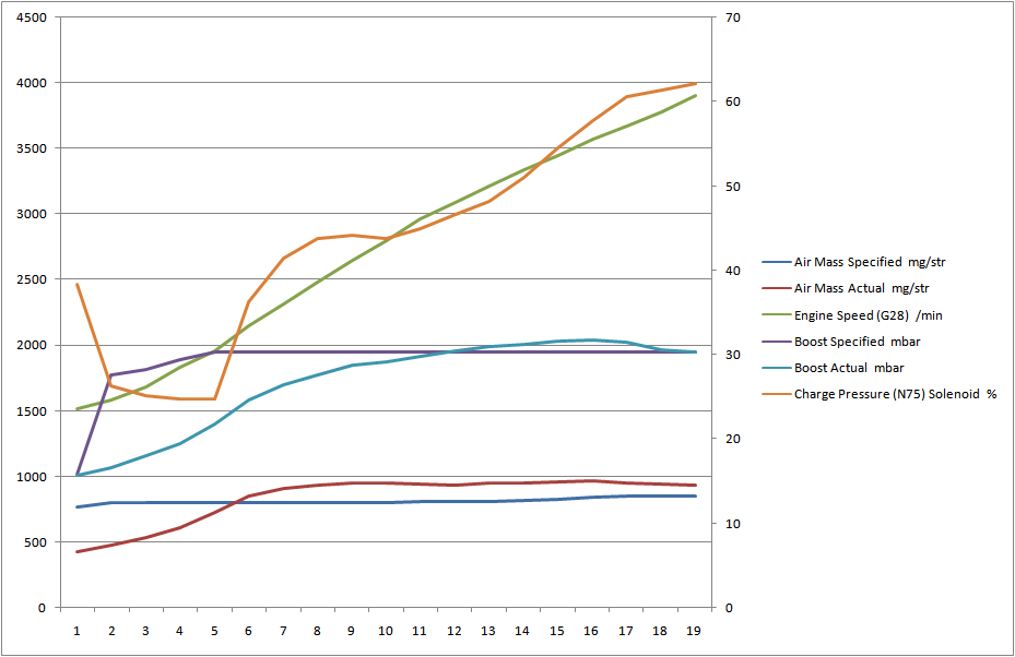

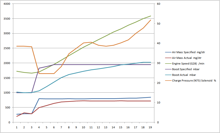

Salutare!Detin un golf V ,230000km,1.9 TDI BXF,2007,iar de câteva zile întâmpin o problemă,când ajung la 3500 de rpm  în tr. 3 se plafonează,o repornesc își revine.De la ce ar putea fi?
LOG-01-003-010-011.CSV 4 kB · 3 downloads LOG-01-003-010-2025.CSV 3 kB · 2 downloads
Nu pot sa vad bine logul pe telefon, dar.din ce se vede pare ca intra in limp din cauza suprapresiunii (cam 300 mbari peste). De cele mai multe ori cauza este ancrasarea geometriei turbinei.
