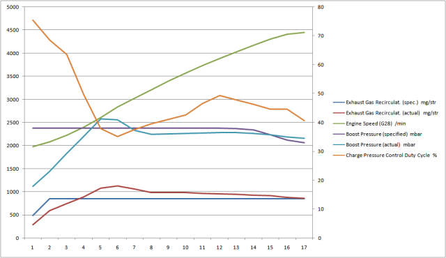

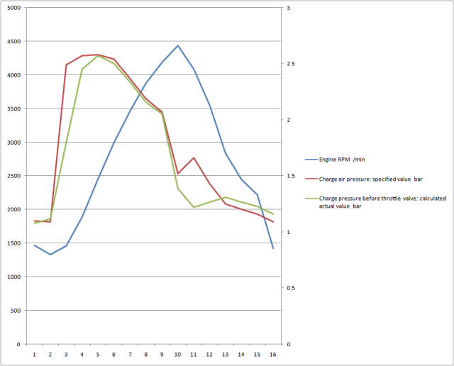

Observ următoarele probleme, dar nu ştiu dacă astea sunt cauzele. Le scriu pe rînd apoi încerc să le combin

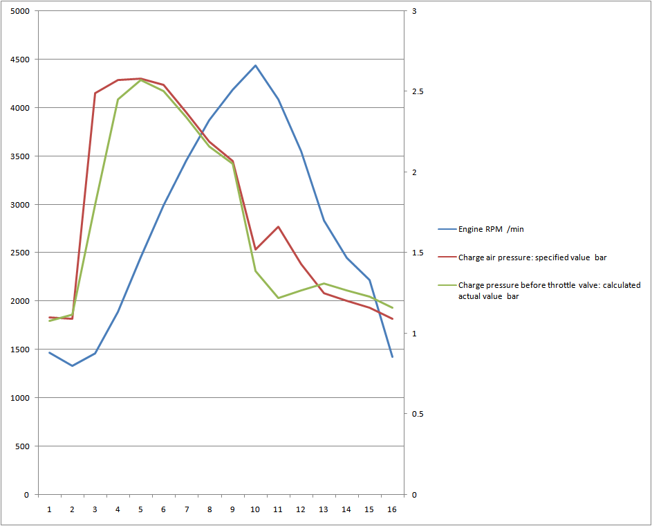

Logurile în mers.
Nu arată prea bine în sensul că spike-ul este cam lung după care apare o cadere de presiune şi după aia în general presiunea măsurată se menţine sub cea specificată. Cantitatea de aer pare ok. Comportamentul ăsta al presiunii poate fi de la o geometrie reglată necorespunzător. Poate fi şi din alte cauze: geometrie ancrasată (asta o excludem pt. că zici că ai pus turbină nouă), N75, etc.
În tr. 4 este mai puţin vizibilă problema dar tot se vede

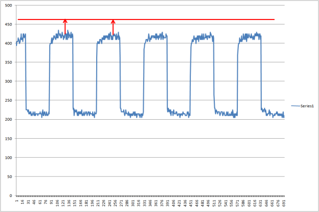

BS003. Relativ ok cu menţiunea că atunci cînd EGR este complet închis intră mai puţin aer decît ar trebui. Excluzând situaţia că EGR nu închide bine, cauze posibile pot fi: N18, neetanşeitate a tubulaturii dintre MAF şi turbină, reglaj necorespunzător al turbinei (din ce am observat reglajul turbinei influenţează destul de mult aceste valori)
BS004
Nu prea arată bine. Presiunea minimă pare setată corect fiind la vreo 10 mbari sub cea atmosferică, în schimb cea maximă este cam mică. Ai o diferenţa on/off de vreo 112 mbari, ar trebui să fie spre 180 cu motorul cald

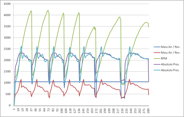

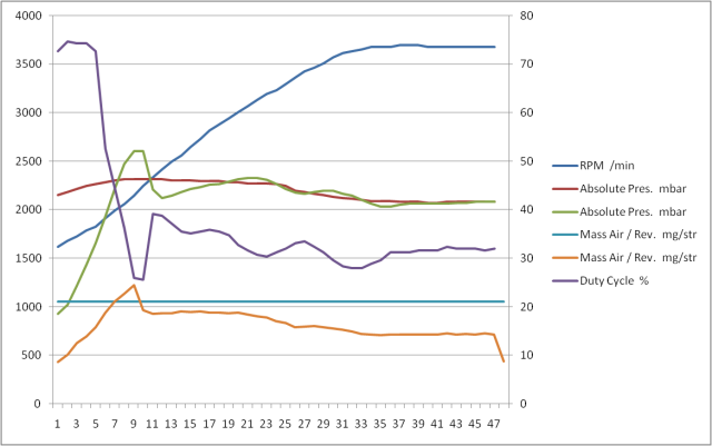

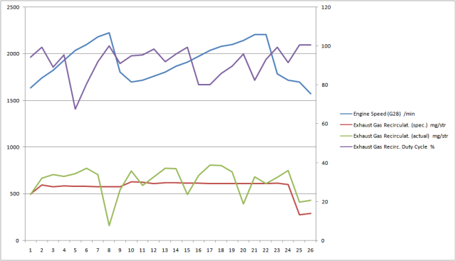

Logul cu probleme

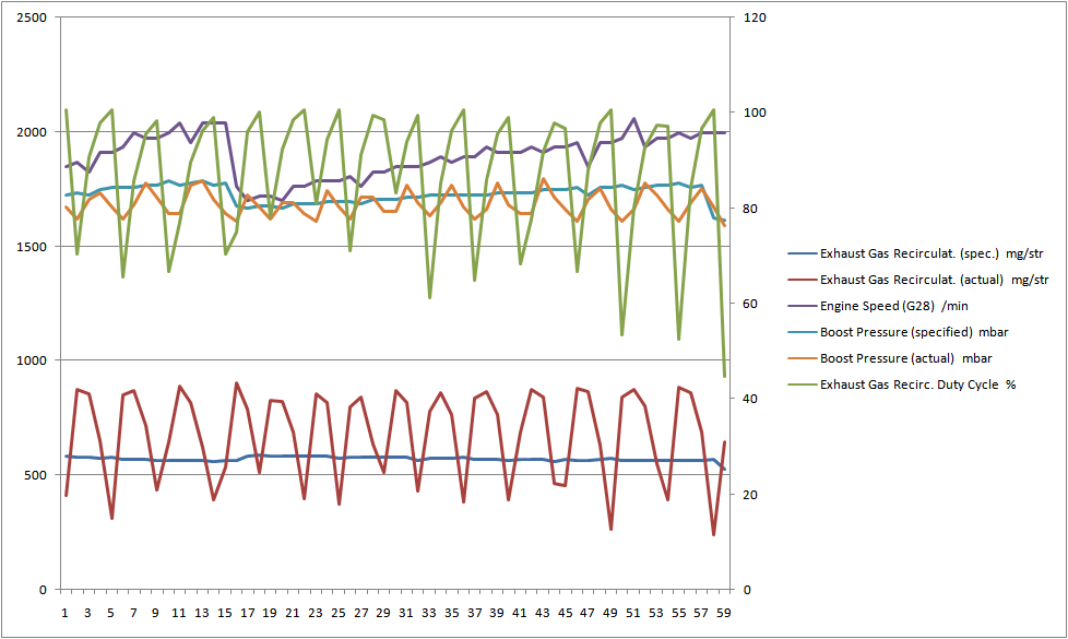

Aici se văd nişte căderi bruşte ale cantităţii de aer măsurate de MAF

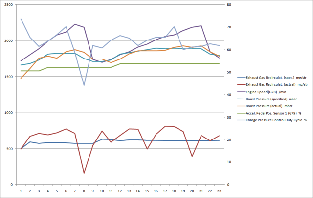

Mai detaliat aici corelat şi cu Duty cycle al EGR
Se observă o oarecare coincidenţă cu valorile Duty cycle. Dacă nu sunt probleme cu EGR cele menţionate mai sus poate că ar trebui să încerci cu un alt MAF de probă.

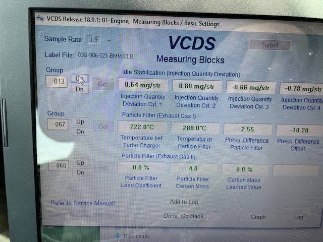

Atasez si o foto cu 013-067-068 dupa regenerare.

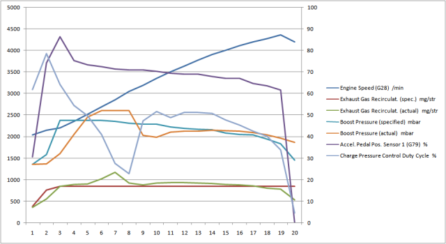

Din loguri singurul lucru de care îmi pot da seama este că nu prea face presiune sau o face tîrziu. De cantitatea de aer nu mă pot lega pt. că nu este măsurată în mg/str

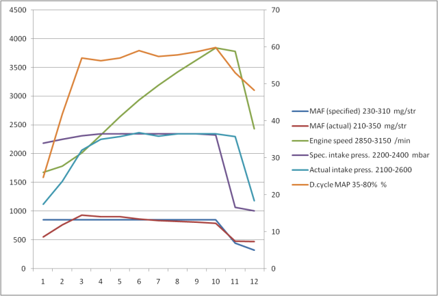

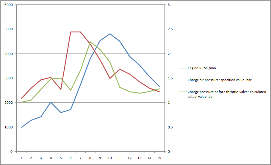

Din ce văd face presiune cam târziu (lipseşte spike-ul, la ultimul grafic pe care ţi l-am făcut era prezent), posibil problemă de vacuum sau actuator.
La BS011 este cam mică diferenţa on/off, 140 mbari, posibil una din cauzele de mai sus. Ultima dată era ceva mai mare, cam 160, acum nu ştiu dacă ai mai umblat la ceva între timp. Când mai faci BS011 să-l laşi să curgă mai mult.

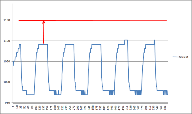

BS003
 Ori l-ai anulat ori ai lipsă vacuum pt. că văd că este blocat pe închis. Nu pare să ai scăpări de presiune între turbină şi motor.
Să ungi pârghia geometriei cu  vaselină cu cupru. WD40 nu este bun pentru că nu rezistă la temperaturi ridicate şi se transformă în calamină

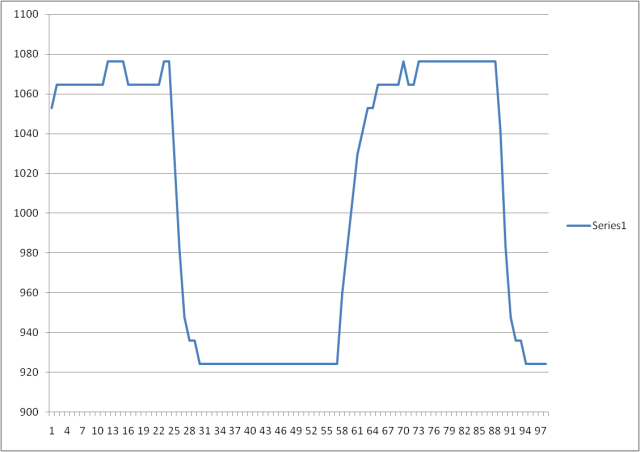

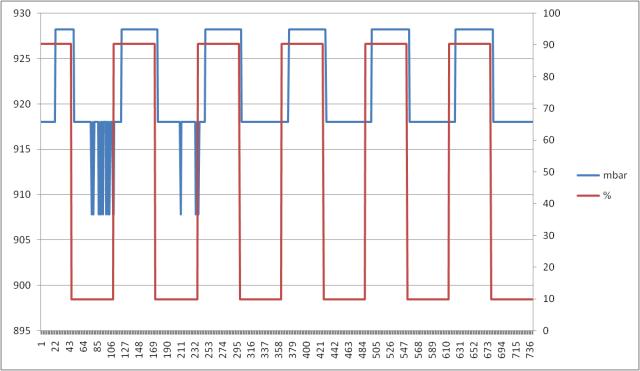

BS011
Dacă este să ne luăm după logul ăsta s-ar zice că turbina este moartă, o diferenţă on/off de numai 20 mbari cand ar trebui să fie în jur de 180. Dar după cum se va vedea la logul în mers ea face presiune, cam târziu, dar face
Cauze posibile:
- membrană actuator fisurată
- probleme vacuum
- geometrie gripată
Pentru a varifica primele două ai nevoie de un pistol de vacuum cu manometru

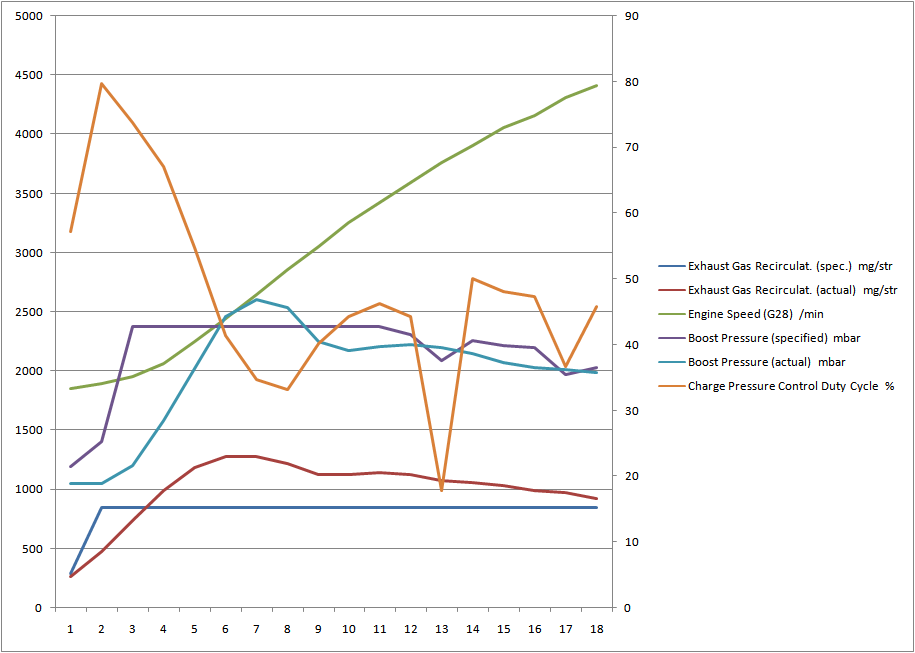

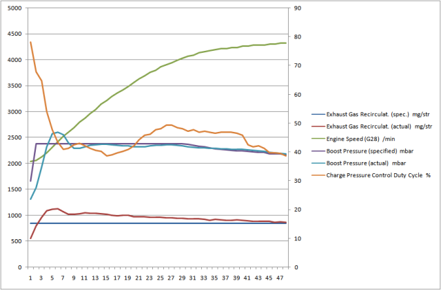

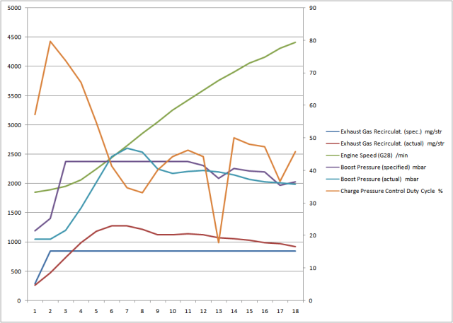

Logul în mers. Pun aici primul log şi o porţiune din al doilea unde se vede cât de greu a urcat în turaţii (24 secunde ca să ajungă la 3600 rpm)
Aici se văd clar două lucruri
- presiunea are nişte fluctuaţii cam mari, un spike mare urmat de o cadere de presiune, după care rămâne cât de cât stabilă, deci din punctul ăsta de vedere după 2800-3000 rpm ar trebui să tragă bine. Posibil ca fluctuaţiile alea să fie din cauza gripării geometriei. Dacă nu sunt probleme de vacuum cam asta ar rămâne
- a doua chestie care se observă este cantitatea de aer măsurată de MAF. Este mică raportat la cerinţă şi scade pe măsură ce creşte turaţia chiar dacă presiunea este ok. Aici cauze ar putea fi: aer fals tras între MAF şi turbină (aici trebuie verificată tubulatura dintre MAF şi turbină), MAF obosit, recirculare parazită (asta ar avea drept cauză faptul că EGR nu închide bine, dar nu aş crede că este asta pentru că EGR are senzor de poziţie şi ar da eroare). Asta poate fi o cauză pentru urcarea grea în turaţie, deci cred că ar fi prima care ar trebui investigată. Dacă tubulatura este ok ar trebui să încerci cu un MAF nou de probă (sau unul care ştii sigur că este bun)
