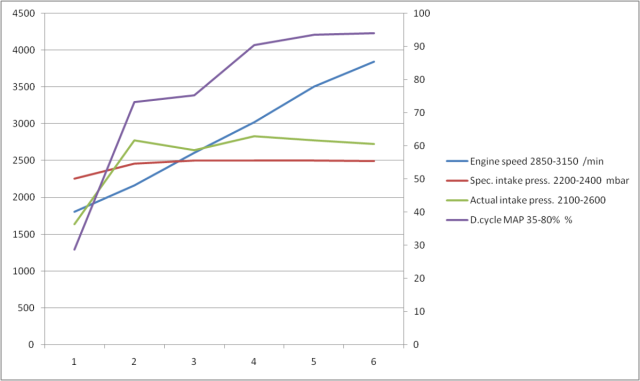

Salut baieti, am luat recent un passat b5.5 1.9 tdi AVF si vanzatorul (mecanic fiind) mi-a spus ca trebuie dusa turbina la reconditionat.
Am decis sa ma uit la ea, la elice..sa vad in ce stare e. Joc stanga dreapta al axului nu exista (sau cel putin insesizabil pt mine) si nici longitudinal (fata spate, cum sa zic...)
Mie nu prea  imi pica pedala, dar saptamana trecuta am mers in polonia si tot drumul am mers cu pedala picata, chiar daca scoteam contactul si il puneam din nou nu isi revenea. La intoarcere a mers ok, nu a picat nici macar o data pedala (intoarcerea a fost la 2 zile distanta, timp in care masina a stat in parcare).
Ca si erori pe engine am avut p1557 -35-10 Charge pressure control-positive deviation-intermittent
Am facut un log in mers, grupurile 3, 10, 11, de mentionat ca in primii 500m inainte sa rulez am primit eroare pe grupul 10, nu mai retin ce scria, probabil error, si era cu rosul (zona de grup 10).
Nu am pistol de vaccum cu manometru, asa ca am tras cat am putut cu gura si face cursa completa actuatorul.
Daca puteti sa-mi spuneti daca observati vreo anomalie...eu nu stiu sa citesc logul.
LOG-01-003-010-011.CSV
Modificat de SebiTataran

După cum arată logurile este cam gripată geometria. Face suprapresiune, nu mereu la fel, dar uneori destul de mare ca să iei limp.

@lupo_bv gripata in sensul murdara sau? I.am dat și un tub de turbo cleaner Wynn's  însă nu a lăsat fum negru după(din cele citite pe internet ar ajuta, și ar fi trebuit să scoate fum negru o perioada scurta)...deși am mers cu ea vreo 20 de km la 3k ture după ce i.am dat spray.ul.
Depuneri de calamina, funingine...Se rezolva numai prin demontare și curățare, nu este de ajutor spray-ul ăla. Fa și celelalte loguri

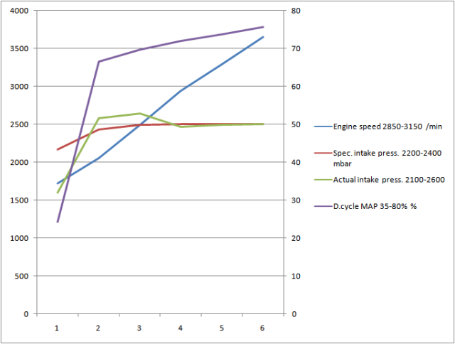

Doar azi am reusit sa fac logurile:

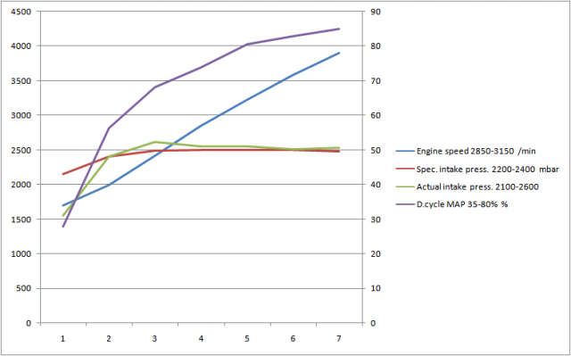

Am mai facut un log 03-10-11 in treapta a 3-a, si in treapta a 4-a. (Log treapta 3.csv, Log treapta 4.csv)

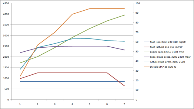

1 log in basic settings pe group 3 (log-01-003)

Log în mers tr. 3
Log în mers tr.4
BS011 Aici se observă două lucruri: în primul rând diferenţa on/off este cam mare 210 mbari, ar trebui să fie undeva pe la 180 cu motorul cald. Posibil să se fi umblat la reglajele geometriei (şurubul de stop prea desurubat, dacă ai acces ai putea să încerci să-l înşurubezi o tură să vezi ce efect are)
Apoi neregularităţile alea de pe ramura coborâtoare ar putea să fie din cauza unei gripări a geometriei, arc actuator tasat sau ceva probleme la N75 (pe porţiunea coborâtoare acţionează arcul actuatorului, pe porţiunea urcătoare acţionează vacuum-ul). Sunt ceva neregularităţi şi pe partea urcătoare, dar alea nu dau simptomele care se observă
BS003- aici se observă următoarele probleme:
- pe timpul EGR OFF valoarea măsurată de MAF este cam mare, ar trebui să fie pe undeva pe la 460 mg/str. De obicei când este mare (se observă şi la logul în mers că valoarea măsurată de MAF este substanţial diferită de cea specificată) problema poate fi o scăpare de presiune între turbină şi motor. O altă cauză ar putea fi presiunea mare făcută de turbină (la asta m-am gândit prima dată când am văzut asta pe logul în mers, dar trebuie verificată şi partea asta cu o eventuală scăpare de presiune)
- pe timpul EGR On valoarea măsurată de MAF ar trebui să scadă pe la puţin peste 200 mg/str, dar la tine nu mişcă deloc. Cauze posibile: EGR blocat pe închis, lipsă vacuum, EGR anulat din soft sau fizic (prin anularea vacuum-ului sau prin obturarea conductei care aduce gazele în EGR cu garnitură plină)
Asta nu are legătură cu problemele turbinei, dar este bine de ştiut care este situaţia. Oricum asta are ca efect şi un consum crescut printre altele.

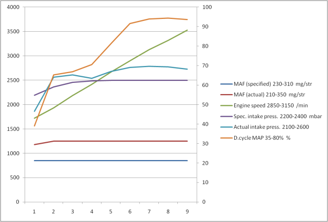

Am.schimbat miezul la turbina și am făcut un log pe canalul 11 ..
Vreau sa știu dacă am făcut bine reglajul la turbina..sau mai trebuie sa umblu la reglaje și unde..
LOG-01-011-xxx-xxxflrrrr.CSV

Nu pare în regulă. Diferenţa on/off 210

Ți-aș sugera, daca tot te-ai apucat sa faci o treabă sa pui actuator și N75 noi. Daca te uiți la grafic pe partea coborâtoare sunt niste neregularități cam mari. Daca geometria este in regula atunci este posibil ca una din astea doua sa fie cauza.

Arată mai bine. Diferenta on/off 140. Dacă merge bine las-o aşa
