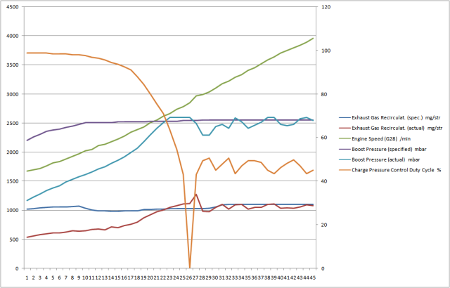

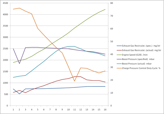

Cam aşa arată logurile
Log in mers. Nu mai are spike-ul de la început, dar şi subpresiunea pare mai mică, probabil că de asta l-ai simţit că trage mai bine. Dar presiunea nu este cea care trebuie.

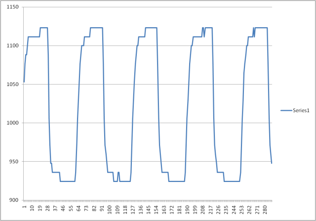

BS003. Nu pare să difere prea mult de precedentul

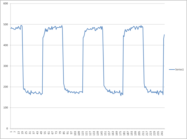

BS011. Cam tot aşa cum era precedentul

În primul log ai două probleme: una că ai suprapresiune mare şi a doua că trece puţina aer prin MAF. Pentru suprapresiunea aia ori turbina este reglată prost ori este gripată geometria. Pentru a doua problemă sunt trei cauze posibile: MAF obosit, EGR care nu închide cum trebuie, aer fals între MAF şi turbină
În al doilea log ai suprapresiune, dar  surprinzător cantitatea de aer este mai ok. De asta aş exclude MAF obosit şi aş merge mai curând pe un EGR cu probleme.
Eu zic să blindezi EGR pentru o probă de log în mers în treapta a 3 să vedem dacă el este problema.

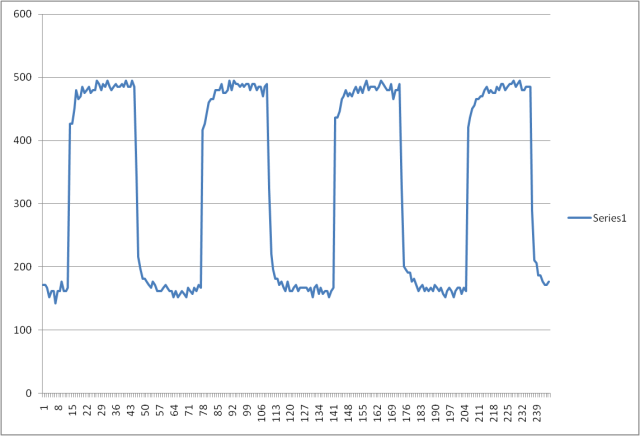

2)EGR-ul
-cu Maf Bosch si garnitura normala 25mm iese din grafic in ambele parti     150-550
                                    9mm se strange ecartul dar tot deviat   300-540
                                   15mm coboara iaras-si sub si normal sus  175-465
                    MAP NGK        15mm cooboara putin sub MAP-ul original  156-465
-cu Maf Pierburg si garnitura normala de 25mm trepideaza motorul la rece,practic nefunctional decat daca scot furtunul de la EGR,doar atunci este ok
                                   25mm "se ineaca motorul"                 285-420
                                    9mm este foarte  mica diferenta on-off  300-450
                                   15mm este si mai mica  diferenta         300-415
                    MAP NGK        15mm o usoara coborare`                  290-415

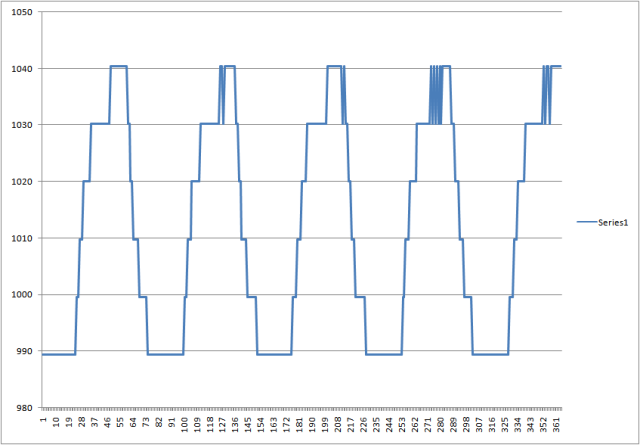

-Presiunea masurata este nelineara,uneori se apropie de diferenta normala,la cald 140-170 si la rece 120-135,dar flucteaza la rece in ambele capete iar la cald aproape doar sus.
Nu am sesizat sa fie dependenta de acesti senzori sau de garnitura de la Egr.
Am sa atasez testele facute si am rugamintea sa ma ajutati la intelegerea acestui mic test comparativ.
1)De ce Maf-urile se plafoneaza?
2)Recircularea opusa intre cele doua
3)Fluactia graficului cu presiunea turbo care este sesizabila uneori la rece si in viata reala a masini(nu numai in grafice).

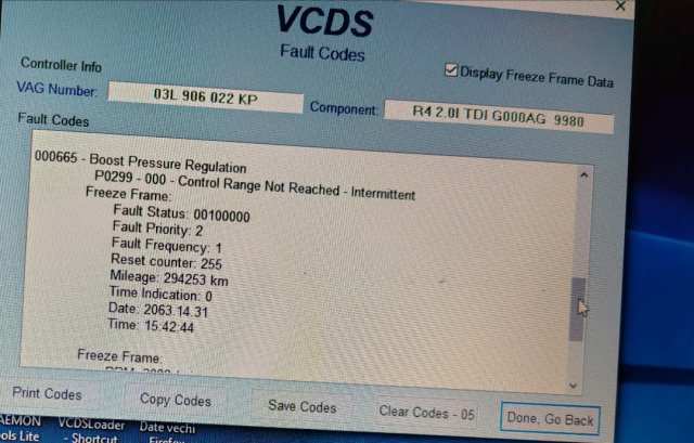

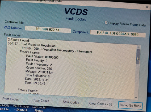

Va salut,
Intampin problema pe care nu reusesc sa o rezolv local pasuindu-ma service-urile. Recent la un drum mi-a fost taita pedala primind erorile atasate, presiune mica si senzor regulator presiune combustibil. Le-am sters, iar la intoarcere a intrat iar in limp, dar doar cu eroarea pe turbo. De atunci nu a mai intrat nici pe la service-uri pentru a o vedea ei, dar masina a ramas cu un demaraj greoi si o actiune a turbinei mult mai tarzie. Astazi am experimentat pentru prima oara sa realizez logurile. Teoretic ar trebui sa fie bine executate, doar ca am sesizat masina fiind automata chiar daca trecuta pe manual la inceperea logului am apasat pedala la podea + click, sarea singura din treapta a 3 a in a doua. Am realizat logurile cu pedala la maxim, dar fara sa ajung sa faca si click.
Multumesc anticipat.

Imagini neligibile

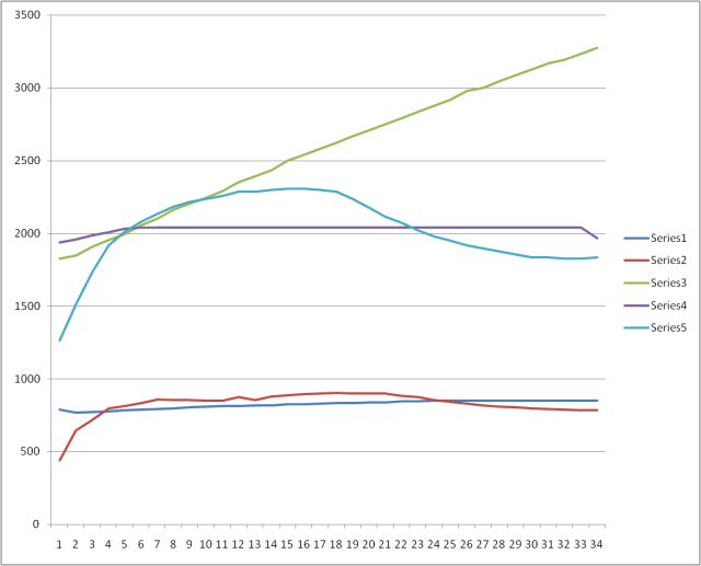

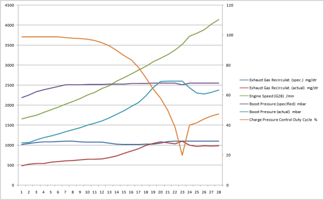

Logurile în mers
BS011
BS003
PS Cînd mai pozezi erori prinde şi Freeze Frame în poză că este important

Din ce am văzut în video mai sus pe partea de vacuum nu par să fie probleme, deci eu zic că la turbină este problema.

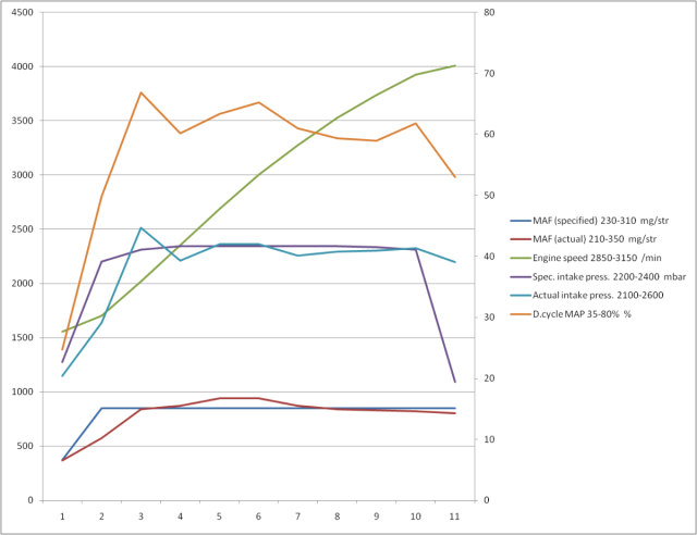

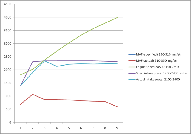

Salut, revin cu log-urile dupa ce am scos miezul catalizator, acum a ramas doar carcasa goala.
Se simte imbunatatire pe partea de putere, te rog sa vedem si graficele.(mecanicul a zis ca era infundat....pe parte de fum, tot la fel scoate)
LOG-01-003-010-011.CSV LOG-01-003-xxx-xxx.CSV LOG-01-011-xxx-xxx.CSV
Logul în mers arată binişor
BS003 cam tot aşa arată. Eu zic să pui o garnitură cu gaura mai mică ca să mai scadă recircularea. Poate fi şi din cauza reglajului turbinei
BS011 aproximativ la fel cu precedentul. Posibil ca reglajul să nu fie prea strălucit. Presiunea minimă mi pare cam jos faţă de presiunea atmosferică la momentul respectiv (912 faţă de 948)
Dacă eşti mulţumit de cum merge o poţi lăsa aşa, dar aş pune garnitura aia cu gaura mai mică, poate mai scade şi fumul.

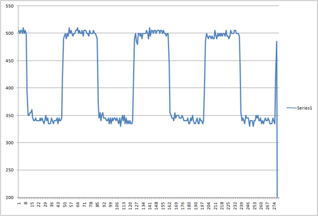

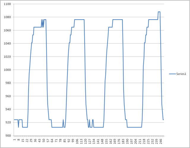

Salut, am o rampa prin oras pe care daca o urc cu o viteza constanta, fara sa tot intrerup acceleratia luand piciorul de pe pedala, imi intra 100% limp mode, 10 din 10 incercari de a urca rampa de vreo 700 de metri.
De multe ori si pe o inclinatie foarte mica daca tin pedala constant intr-o pozitie, intra in limp mode, logul pe 011 e clar, actuatorul e blocat, nu? (sau chiar geometria si sa fie nevoie sa desfac turbina si sa o curat?)
Uneori mai aveam si Charge Pressure Control: Positive Deviaton parca, daca bine-mi aduc aminte, dar mereu disparea si cand puneam VCDS-ul nu aveam nici o eroare.
Dar in trecut aveam presiune maxim 1060-1080 pe 011, acum pare ca am mai mult
Modificat de DaLyR
Geometrie sau N75 defectă. BS011 arată că și cum actuatorul ar primi permanent vacuum. Ai nevoie de un manometru de vacuum pentru a verifica funcționalitatea electrovalvei. Asta ar fi primul pas.

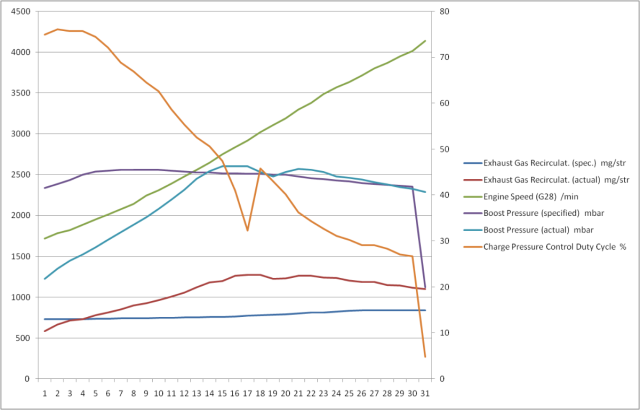

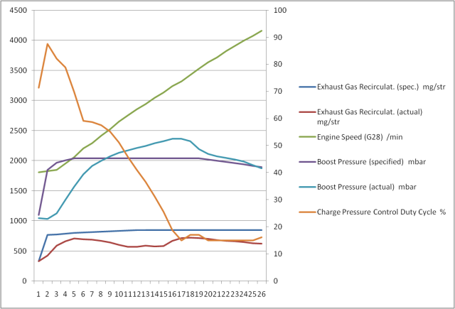

Am revenit cu log-urile treapta 3 si 4
tr3.CSV tr4.CSV
Problema este că face presiune foarte tîrziu, după 2500 rpm. După aia presiunea rămâne în limite normale.
Cauze posibile pot fi: probleme de vacuum, probleme turbină, scăpare de presiune între turbină şi motor.
Având în vedere diferenţa mare între cantitatea de aer prescrisă (curbele notate cu Exhaust Gas Recirculat) şi cea măsurată este posibilă situaţia cu scăparea de presiune. Încearcă să faci şi logurile în Basic settings. Referitor la verificarea vacuum-ului mai citeşte postările din urmă, am explicat de mai multe ori cum se face şi poţi vedea şi cum au verificat colegii.
