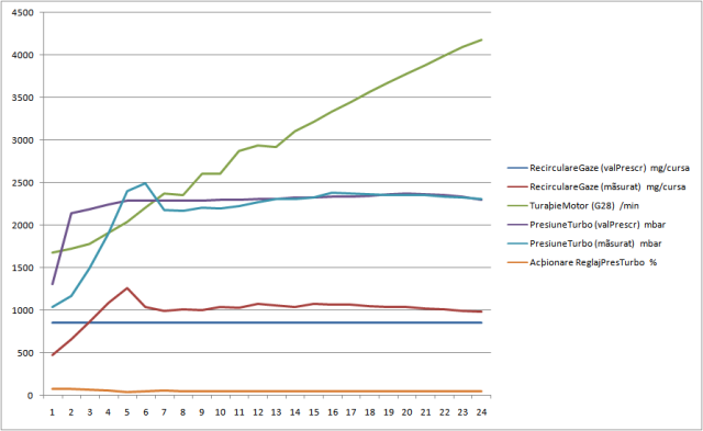

Însă cred că overboostul este din reglajul turbinei. Diferenţa On/Off este de 183 mbari cu motorul rece şi 214 mbari cu motorul cald, cam mult., ar trebui să fie cam 150 cu 180
PS Cand mai faci loguri BS003 şi BS011 să le laşi 50-60 secunde şi după aia să le salvezi.

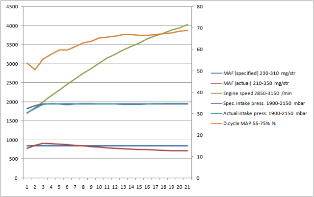

Pare destul de ok, turbina face presiunea necesară puțin cam târziu, pe la 2000 rpm presiunea măsurată o atinge pe cea ceruta.
MAF cam obosit, după 3000 rpm nu prea mai indica cum.trebuie.
Ce e de facut? Se poate sa schimb MAF? ...sau poate trebuie facut vre-un BS pe undeva prin Engine?
partial deacord  cu tine, turbina atinge si sustine presiunea ceruta chiar daca are acea latenta infima initial dar nu e problema dereglaj.
in schimb MAF-ul nu cred ca are probleme ci volumul de aer inregistrat chiar scade putin odata cu cresterea rpm din alte motive... cel mai probabil, ax cu came uzat care deschide supapa mai tarziu si o inchide mai devreme.

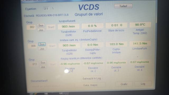

Buna ziua, in jur de 2500 rpm cand o accelerez tremura foarte tare si apoi dupa ce urca turatia isi revine. am atasat si un logo
25.10.CSV
salut! turbina isi face corect treaba si urmareste bine cerintele de presiune.
cel mai probabil, problema ta se trage de la randamentul scazut al unui cilindru.
radamentul scazut poate fi cauzat de mai multi factori: injector obosit, garnituri si saiba de etansare injector, supape
eu as pune banii pe un injector cu garnituri uzate. de obicei oringul dintre tur si retur ciupit sau saiba de cupru.
dar, ca sa fim siguri, pune o poza cu grupul 13 la relanti si motorul cald 90 grade.
