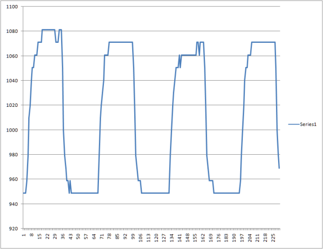

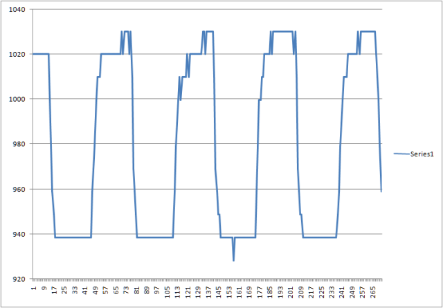

Am atasat si eu un log. Mie imi pare ca nu are putere la turatie joasa. La turbina i-am schimbat eu capsula si am reglat-o cu pistolul de vacuum. La surubul de oprire nu am umblat, e reglat cum au reglat cei care au reconditionat turbina mai de mult.
in bs11 valorile sunt aprox 950 si 1050
Mai are nevoie de reglaj turbina? sau ce sa mai verific?
E facut in treapta 4, nu am putut face pana la capata ca se termina drumul, dar face cam cat trebuie pana la capat.
Masina este o octavia 1.9 asv.

Va salut colegi,
Am o problema la care nu ii mai gasesc rezolvarea. Si anume masina are un lag in turatii joase. Care oricum reglez turbina se mentine.
 Ce am facut pana acum la masina : turbina reconditionata, curatat admisia si Egr-ul , schimbat electrovalvele de comanda N75 si N12 noi Pierburg, verificat linia de vacum, verificat pompa de vacum. Verificat membrana actuatorului si egr cu vacumetru. Facut test de etanseitate la admisie de la intrare din turbina prin doua metode. Cu presiune aer si cu fum. Nu am gasit nimic. Am dat jos evacuarea cu ocazia acesta am verificat daca nu este obturat . Totul e ok. Testul la bs03 si bs 011 refacut fara evacuare . Nici o diferenta cu evacuarea pusa vs fara. Debitmetru si senzor Map luate noi. Injectoare schimbate , toate in parametrii cu deviatii max 0.01 pe canalul 13 iar pe canalul 23 ( -20,-30). Deoarece si avansul are o importanta la performante si acesta l-am  reglat . Practic am urmarit canalul 4 ( momentan am +1.7) ,bs 05 si bs13. Cu avansul 0 si cu minus cu turbina reglata pe stand performantele erau mai slabe lucru care am vazut din datele si diagrama cu înregistrarea facuta in bs003-bs010-bs011. Segmentat motorul si chiulasa reconditionata ,cu refacut scaun supape ghid, axa cu cama nou si facut test de etanseitate . Inclusiv la linia de alimentare
Reglaje incercate la turbina si date obtinute : daca reglez surubul de stop ca sa faca turbina in bs 011 , 160-180 mbari in bs 003 valoarea inferioara ajunge la 160-170 mbari iar la off ajunge la 520 mbari . Aici sunt situatii ca nu isi poate face testul si scoate mult fum cand Egr e pe On cea ce este normal pt ca valoarea inferioara este 160 care e mult prea mic . Diferenta intre On si Off este mai mult de 250 mbari. Din datele inregistrate in bs003-bs010-bs011 si facand diagrama lucrurile stau un pic mai bine si , si lagul este mai mic . Dar se vede clar intarzierea.
Daca reglez turbina ca in bs003 diferenta sa am 250 mbari atunci in bs011 presiunea max ajunge la 1050 mbari si intre on si off am 100, max 120 mbari . Tot aici limita inferioara este de 928-938 mbari. In acest caz diagrama imi arata ca intarzierea se mentine (adica lagul) pana face un spike dupa care presiunea este liniara dar sub presiunea ceruta .Daca reglez actuatorul ca valoarea minima sa creasca in frana de motor din turatii mari se aude in tacanit din turbina de zici ca se macina . Si asta bineinteles se intampla pt ca geometria nu se elibereaza. Actuatorul merge foarte usor.
Asadar nu mai stiu ce sa-i fac si orice sfat/parere e binevenita.
Va multumesc
Atasat si inregistrariile cu reglajele

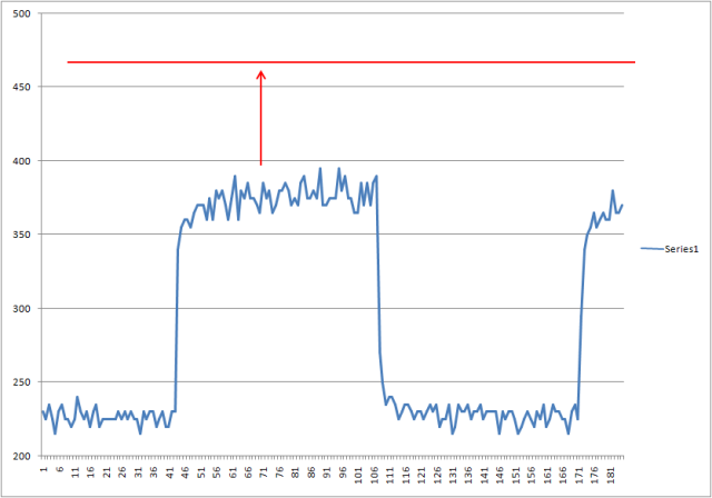

@Radu65 E cam mare valoarea aia, ar trebui să fie cam 460 (ea suferă modificări şi în funcţie de reglajul turbinei). Verifică cum a făcut colegul mai sus cu spumă pe la îmbinări începînd de la turbină şi pînă la intrarea în EGR, incluzînd intercooler şi senzor MAP. Da şi N75 poate avea un comportament defectuos, dar fără manometru de vacuum este cam greu de spus. Vezi că se găsesc şi manometre de vacuum fără pistol la preţuri sensibil mai mici, iar ţie acum îţi trebuie doar manometru.
@Tga 360

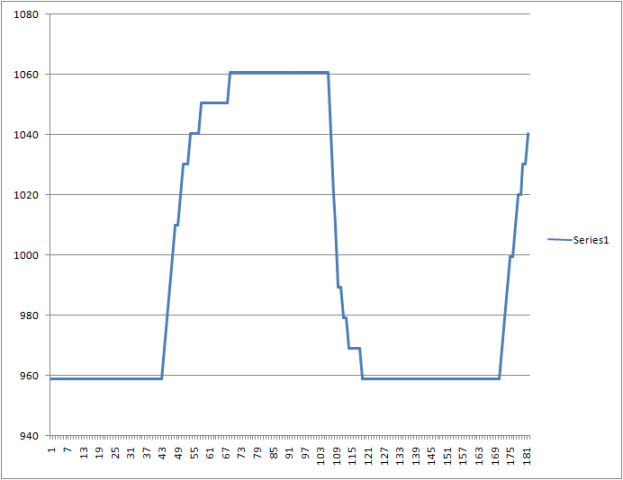

@Tga 360

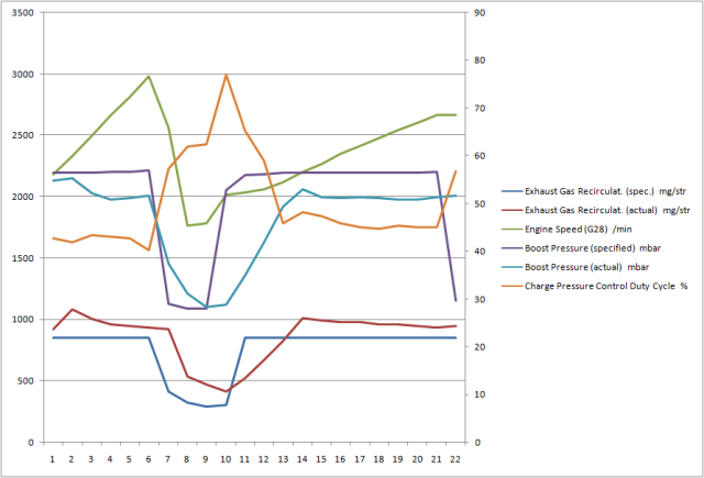

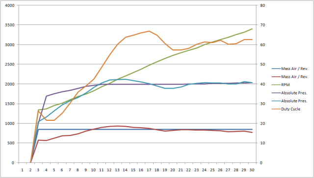

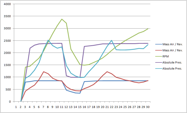

Sunt bine făcute logurile, procedural vorbind, numai că la logul în mers trebuie să ţii pedala de acceleraţie apăsată la podea pînă pe la 4000 rpm, iar BS003 şi 011 lasă-le mai mult, spre 1 minut ca să vedem mai multe cicluri de On/Off.
Acum din logul în mers se vede că presiunea este sublimă, dar lipseşte cu desăvîrşire. MAF înregistrează o cantiate de aer considerabil peste valoarea specificată, numai că acea cantitate de aer nu se prea regăseşte sub formă de presiune. De ce scoate fum? Pentru că după cum îi spune MAF, ECU dozează o cantitate de motorină în concordanţă cu cantitatea de aer (mare din ce se vede în log), dar dacă cantitatea aia de aer în realitate nu prea este (MAP zice că presiunea este mică) atunci amestecul este dezechilibrat şi apare fumul.
BS011
arată ce se vede şi la logul în mers că presiunea este mică (diferenţa On/Off cu motorul rece ar trebui să fie cam 160 mbari, ceva mai mare cu el cald, dar tu nu ai decît vreo 100). Cauze posibile avînd în vedere neregularităţile care apar atît pe porţiunea urcătoare cît şi pe cea coborîtoare (dacă erau mai multe cicluri am fi văzut şi dacă vîrfurile de presiune erau pe aceeaşi linie, ar fi spus şi asta ceva): probleme de vacuum, geometrie gripată, posibil amîndouă şi avînd în vedere valorile mari înregistrate de MAF la logul în mers nu este de neglijat o pierdere de presiune între turbină şi motor
BS003
Valoarea minimă este ok ceea ce indică o recirculare normală a gazelor de evacuare atunci cînd EGR este complet închis
Valoarea maximă în schimb se bate cap în cap cu logul în mers. În mod normal ar trebu să fie pe la linia roşie pe care am desenat-o eu. În cazul unei pierderi de presiune ar trebui să fie binişor peste, dar la tine este sub. Cauze posibile: turbina trage aer fals pe lîngă MAF (deci tubulatura neetanşă între MAF şi turbină), EGR nu închide bine fie din cauza că este murdar fie din cauză că N18 a damblagit, filtrul de aer înfundat sau obstrucţii între filtrul şi turbină, MAF obosit. Eu zic să excludem MAF pt că văd că tutuşi la logul în mers indică bine, restul trebuie verificat.
Ce ar trebui să faci?
În primul rînd verificat sistemul de vacuum, citeşte ce am mai discutat mai sus cu colegii şi o să te mai lămureşti.
Apoi verificată etanşeitatea tubulaturii atît între MAF şi turbină cît şi între turbină şi intrarea în EGR, la fel discuţiile de mai sus îţi vor folosi
Verificată geometria turbinei, cea mai basic verificare ar fi să separi pîrghia geometriei de tija actuatorului şi să vezi dacă se mişcă liber, lejer dintr-un capăt în altul fără zgomote sau blocaje
Ca să excludem cauza EGR  pentru valoarea aia maximă din BS003 îţi sugerez să blindezi de probă ţeava care aduce gazele în EGR cu o garnitură plină de tablă şi apoi să repeţi logurile.
@lupo_bv pai eu nu trebuie sa cresc valoarea minima de la egr? Ai spus ca ideal e 250. Deci eu trebuie sa desurubez surubul cea ce am si facut, dar de la un timp nu s a mai modificat deloc. Si in bs11 am ajuns deja la diferenta de 180 intre valori. E ok daca o sa creasca si mai mult diferenta asta?
Geometria nu agata, merge usor cu mana dintr-un capat in celalalt, si cand ii dau bs11 tot asa merge foarte lin.
Treaba stă aşa: atunci cînd dai să facă BS003 pîrghia geometriei stă lipită de şurubul de stop, deci este închisă la maxim atît cît îi permite şurubul. Dacă înfiletezi şurubul geometria va sta mai deschisă, presiunea va scădea. Cînd desfiletezi şurubul geometria se închide mai mult, din cauza asta viteza gazelor va creşte, turbina se va roti cu viteză mai mare şi implicit va face o presiune mai mare. Dar din cauza închiderii geometriei mai multe gaze vor fi trimise spre EGR şi prin urmare va scădea cantitatea de aer care intră în amestec (cantitatea de amestec aer/gaze care intră în motor este constantă). În BS003 asta se vede: cantitatea de aer curat care intră în motor.
Deci înfiletezi şurubul: scade presiunea (geometria fiind mai deschisă viteza gazelor scade), dar scade şi recircularea (geometria fiind mai deschisă se va opune mai puţin evacuării gazelor); desfiletezi, va creşte presiunea dar creşte şi recircularea gazelor arse. Aici trebuie găsit un compromis în care să ai şi o presiune ok dar şi recirlarea să fie cît de cît ok. Eu zic că dacă cu o diferenţă Turbo On/Off de vreo 160 mbari obţii o cantitate de aer în BS003 peste 200mg/str este destul de ok. De asta am zis în postarea precedentă să înfiletezi şurubul pînă ajungi măcare pe la 200 mg/str şi apoi intri în BS011 şi vezi care este diferenţa între On/Off. Diferenţa mai poate fi mărită puţin prin lungirea tijei, dar presiunea minimă să nu fie prea mult sub presiunea atmosferică (nu ştiu cu exactitate cît, dar cred că 10-20 mbari)
