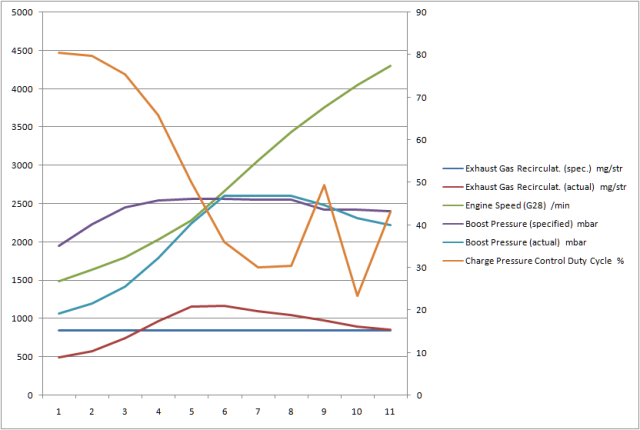

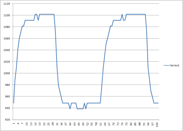

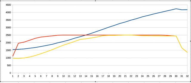

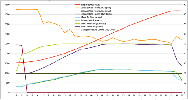

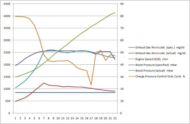

Am facut ceva grafice, in caz ca ajuta...  Nu inteleg, de ce daca EGR este inchis, avem exhaust gas care creste si de ce avem exhaust gas recirculat actual egal cu specified. Astea nu ar trebui sa fie 0?

Am mai urmarit un pic, si mi se pare o chestie foarte interesanta, cum ziceam, imi intra in limp mode cand masina este in regenerare.
AM urmarit cu un tester, si pe toata durata regenerarii charge control duty cycle este pe 85.2, si indiferent daca apas pedala de acceleratie mai tare sau mai incet, nu se schimba.. daca apas mai tare, dupa un timp intra in limp-mode. In timpul regenerarii, geometria nu functioneaza?
Eu zic sa verifici vacuumul prima dată

@lupo_bvS-ar putea ca problema sa apara din cauza DPF-ului (ma refer ca geometria sta blocata cat timp face regenerarea)? Cel care a reparat turbo a zis ca trebuie sa curat DPF-ul deoarece de acolo vine problema, din cauza  presiunii diferentiale, care nu este 0 la mersul in gol,  calculatorul nu trimite comanda spre turbo ...  Teoretic DPF-ul a fost curatat in decembrie la odorhei.

Revin cu un feedback poate mai are altcineva problema asta, era problema de vacuum. Conducta de vacuum care ducea la o clapeta  din galeria de admisie  (era sub galeria de adminsie) era topita.  Dupa inlocuire   nu mai apare limp mode  cand se face regenerare..

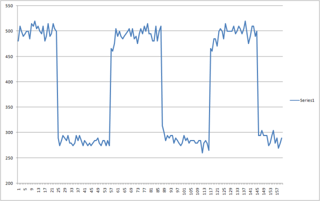

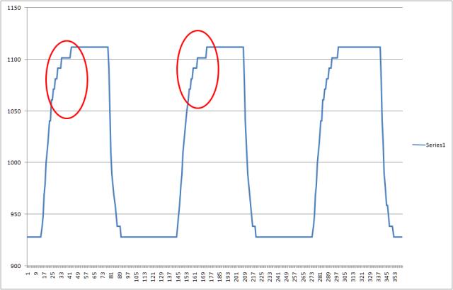

LOG-01-003-xxx-xxx.CSV LOG-01-011-xxx-xxx.CSV Treapta 3.CSV treapta 4.CSV

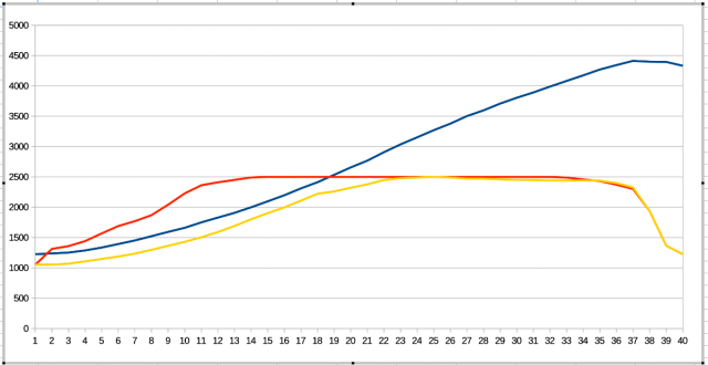

După cum arată logurile cred că geometria este cam gripată. Într-adevăr face presiune târziu, pe la 2300 rpm presiunea măsurată o atinge pe cea prescrisă, iar după aia rămâne suprapresiune.
BS003 pare ok
BS011 aici se văd două probleme: una ar fi că diferenţa ON/OFF este cam mică, sub 100 mbari (dacă nu s-a umblat la reglaje atunci cauza poate fi griparea geometriei sau o problemă de vacuum), iar cealaltă că sunt nişte neregularităţi atât pe porţiunea urcătoare cât şi pe cea coborâtoare (cauza de obicei este griparea geometriei)

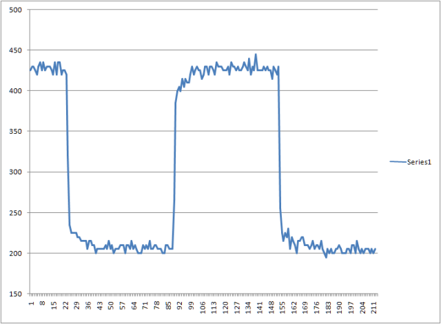

-valoarea minimă cam mare (ar trebui să fie undeva între 200-250), adică recirculare prea mică atunci cînd EGR este complet deschis. Cauze posibile: probleme vacuum sau EGR murdar. Poate fi şi ţeava care aduce gaze în EGR neetanşă
- valoarea maximă cam mare şi ea (ar trebui să fie cam 450-460). Cauza probabilă scăpări de presiune între turbină şi motor

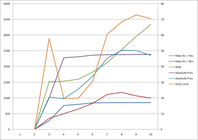

Masina este ceea din semnatura si problema cu care ma confrunt este ca pana la 2000rpm ii lenes.
In trapta 2 si 3 cateodata intrerupe de 2 sa 3 ori pe la 2000rpm la accelerare normala. Cu pedala la fund niciodata nu intrerupe. pe ecu nu am errori.
Va multumesc
SLOG-01-003-010-011.CSV SLOG-01-003-xxx-xxx.CSV SLOG-01-011-xxx-xxx.CSV

Nu neapărat. O recirculare mai mică este ok. Poţi să o elimini ca să faci un BS003 ca să vedem care ar fi recircularea fără acea plăcuţă, presupun că este cam mare din moment ce ai montat-o.

Din logul în mers se observă că nu face presiune decât peste 2000-2500 rpm
Cantitatea de aer măsurată de MAF ar fi suficientă mai devreme de unde s-ar putea trage concluzia că este posibil să ai ceva scăpări de presiune între turbină şi motor. Nu neapărat, dar trebuie verificate îmbinările.
BS011 După cum arată zonele încercuite este posibil să ai probleme de vacuum. Trebuie verificat cu un manometru de vacuum dacă se poate
BS003 arată relativ ok, valoarea maximă puţin cam mică (ar trebui să fie undeva la 460), dar momentan nu cred că asta este problema.
Întreruperile este posibil să nu aibă legătură cu presiunea, dar după ce remediezi asta vezi dacă se mai manifestă.
