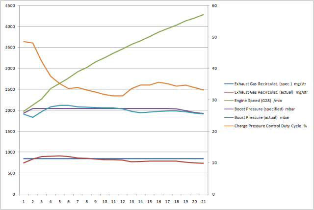

Daca ai putea sa faci un log in mers (ideal și celelalte două, dar macar logul in mers) am putea sa vedem care este problema.
Ai vazut logul dupa ce am curatat geometria, ai zis ca facea prea mult boost, chiar dupa ce am trimis logul de pe telefon, a inceput treaba cu trasul in trepte.
Dacă se accelerează in șuturi, de obicei cauza este aerul insuficient (posibil că Egr să rămână deschis mai mult decât trebuie deși în loguri nu s-a observat). Anulează de proba Egr printr-o șaibă plina la țeava care aduce gazele (este mai sigură decât aia cu șurub in furtun) și vezi daca mai face. Bineînțeles că și logurile (și Bs003 chiar daca Egr este anulat)

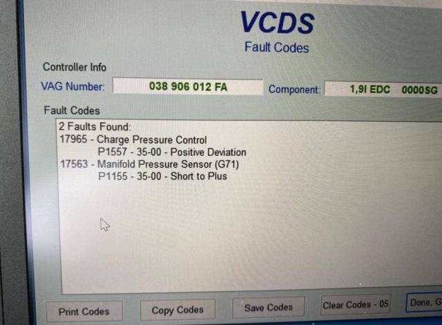

Salutare.Ma poate ajuta cineva cu interpretarea log-urilor? Masina este un Golf 4 variant, cod motor ALH- 90 cp.
Problemele au aparut cam de vreo 3 saptamani si ar fi: consum de peste 10%, in oras, fum la relanti si la accelerare si pornire grea dimineata.
La o scanare cu VCDS am gasit si erorile din poza atasata. Multumesc.

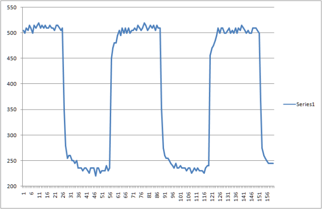

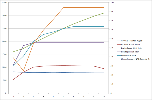

Suprapresiune cât China, dacă nu a intrat  urma să intre în limp
Cauze posibile: geometrie blocată în cele mai multe cazuri, dar pot fi şi alte cauze cum ar fi N75 defect (livrează în permanenţă vacuum), MAP defect (asta nu prea cred, deşi ai eroare pe MAP cred că aia este din cauza contactului, dar o analizăm mai târziu), reglaj defectuos (dacă ai umblat la reglaje)
BS011
După cum arată pare geometria blocată sau una din cauzele enumerate mai sus. Scoate furtunaşul de vacuum de la capsulă şi dă să facă un BS011. În felul ăsta vedem dacă problema este de la vacuum sau este geometria gripată.
BS003
Ca formă arată relativ ok, cam mare recircularea, dar de asta ne ocupăm mai târziu.

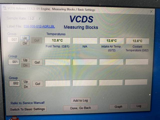

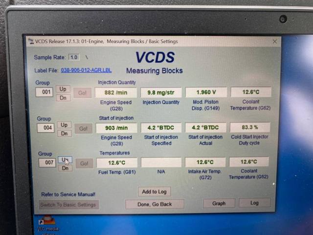

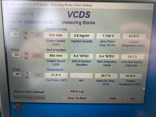

- o poză cu grupurile 001,004, 007 (în Measuring Blocks) la rece imediat după pornire (ai putea să faci şi o poză cu 007 doar cu contactul pus înainte de pornire)
- o poză cu grupurile 001,004, 007 (în Measuring Blocks) la cald

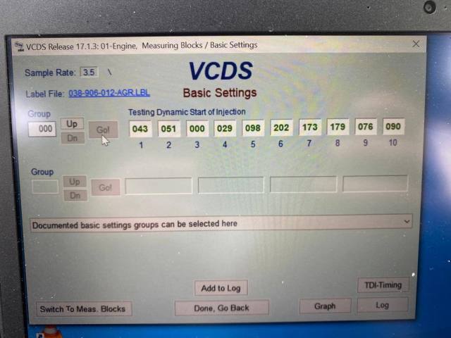

- o poză cu grupul 000 în Basic Settings (vezi că arată la fel ca cel din Measuring Blocks dar are alte valori şi semnificaţii)
Deci hai cu astea plus logul în BS011 cu furtunaşul de vacuum scos şi partea de discuţie care nu se referă la subiectul topicului o să o rup şi o să o pun într-un topic potrivit.

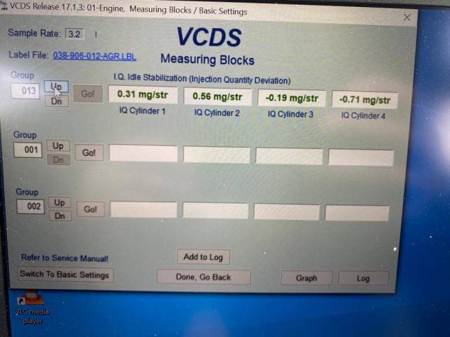

Uitasem şi o poză cu grupul 013

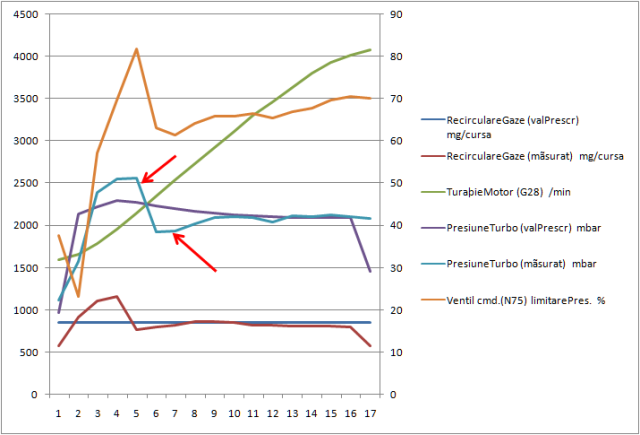

Buna seara. In urma cu 3 luni am postat log-urile pentru un Pasat B5 1.9 ATJ, in urma recomandarilor primite (multumesc pentru promtitudine si sfaturi) am curatat valava N18 si N75, reglat geometrir turbina, schimbat furtune vaccum. Ieri am plecat la drum si am vrut sa-i dau talpa sa curat turbina si evacuarea deoarece am avut o perioda lunga de timp in care am circulat doar in oras, dar surpriza pe la 3000 de ture a intral in limp mode. Azi am puso pe tester si am urmatoarea  erroare: 17965- Charge Pressure Control P1557- 35-00-Positive Deviation, am sters erroarea si am facut un test in BS011, turbina a lucrat in parametrii, am facut un test si in BS003, am observat ca EGR-ul nu lucreza, valorile de prsiune nu se schimbau. Demonta valva N18 si am observat ca nu tinea presiune, am desfacuto curatato si montato la loc, test BS003 acum cred ca functioneaza ok. Am incalzit motorul si am plecat la drum pentru teste, am accelerato pana in 4000 de ture si nu a intrat in limp mode. Postez log-urile pentru eventuale sfaturi. Multumesc

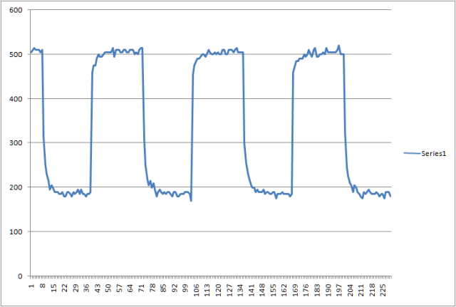

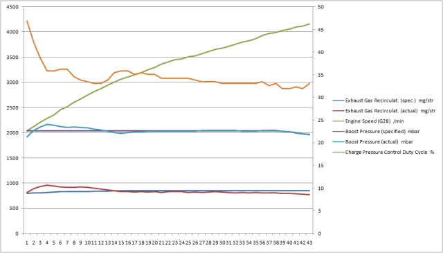

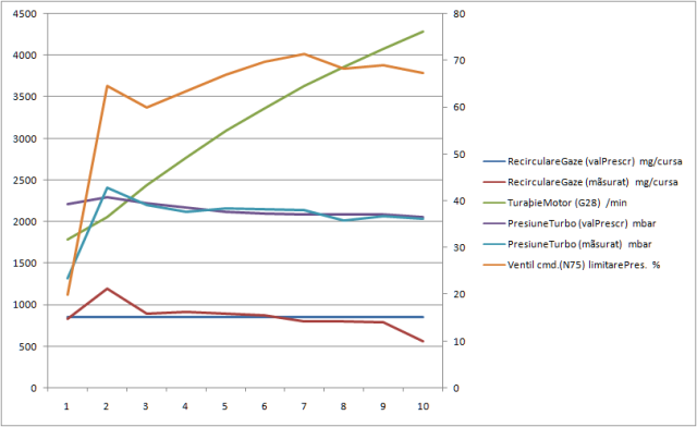

Cred că problema principală este la geometrie şi cred că până la urmă nu scapi fără o curăţare. În principiu logurile în mers arată destul de ok, destul de asemănătoare cu cele postate ultima dată, dar se observă ceva aici: primele 3 arată relativ asemănător, dar ultimul trădează această tendinţă de ancrasare a geometriei.
În mod normal cu setarea asta a geometriei (nu este chiar perfectă în sensul că Duty cycle stă la nişte valori puţin cam mari) şi cu starea în care este acum nu ar trebui să iei limp, dar este posibil să se mai întâmple (de exemplu dacă o forţezi mai tare într-o  rampă mai lungă)
EGR arată cam la fel, este ok.
În schimb la BS011 se vede o îmbunătăţire notabilă
Arată destul de ok, dar se observă tendinţa de a agăţa a geometriei.
Ca o măsură preventivă, dacă zici că mergi mult în oraş, dă-i să facă din când în când câte un BS011. Pe timpul testului vanele geometriei "mătură" platoul pe toată plaja de acţionare şi mai elimină depunerile şi să dai cu puţină vaselină de cupru (nu altceva) în locul în care parghia geometriei intră în turbină.
