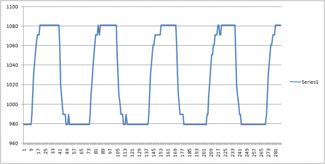

După cum vezi situaţiile sunt aproape identice, deci problema nu ar fi la reglajul actuatorului. Logul în mers este clar, la BS003 este ok, în schimb la BS011 se văd ceva nereguli pe care le-am însemnat cu roşu şi care erau prezente şi înainte. Singura diferenţă este că înainte aveai o diferenţă ceva mai mare între ON/OFF. De obicei neregularităţile alea coroborate cu graficul logului în mers sunt asociate cu probleme de vacuum şi/sau geometrie, dar dacă zici că astea sunt ok chiar nu prea am idei. Din BS003  nu reiese că ar fi pierderi de presiune între turbină şi admisie.

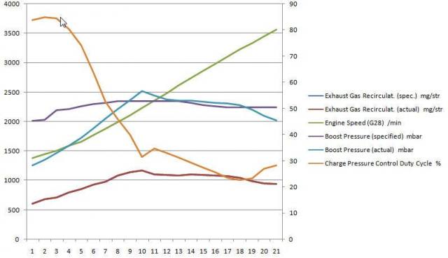

@Marci19
Nu prea ştiu ce să zic de logurile tale. Ţi-am pus graficele
BS003
BS011
@DaLyR
Logurile vechi

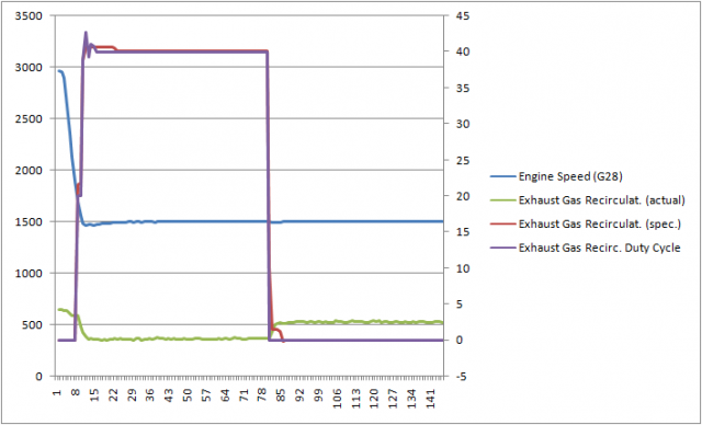

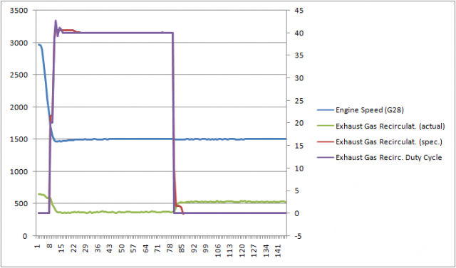

BS003- se vede că EGR nu închidea cum trebuie (valoarea maximă prea mică) şi o recirculare prea mare când EGR este deschis (valoarea minimă prea mică)

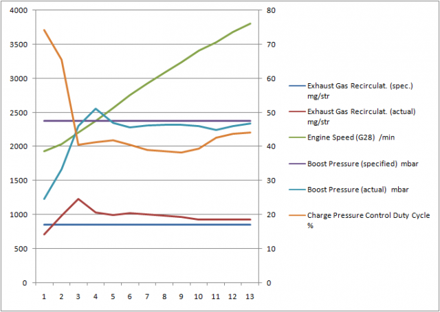

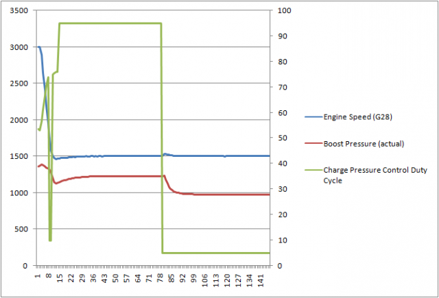

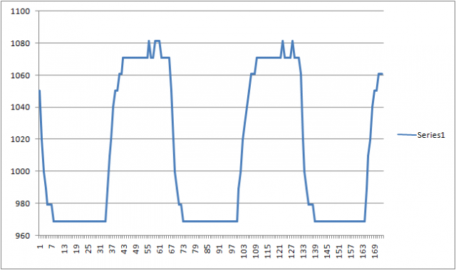

BS011
Noile loguri
BS003 - se văd ceva îmbunătăţiri. Ar fi bine să faci un log în BS003 cu EGR blindat cu o tăbliţă.
BS011 - cam la fel

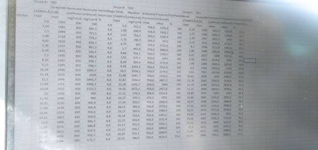

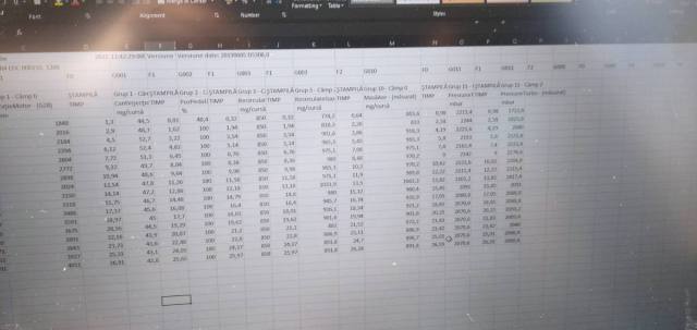

Salutare, Sharan, auy,115 cp, o părere despre valorile din log,
@Marci19
Logul în mers nu este făcut corect (ai selectat gr. 13 în loc de 10 şi nu a fost făcut cu acceleraţia la podea). O chestie interesantă aici: este prima dată când văd compensaţii 0 pe toate injectoarele în toate regimurile de turaţie.
BS011
BS003
@chicoandrei
pune logurile aşa cum le salvează vcds, în format *.csv nu poze

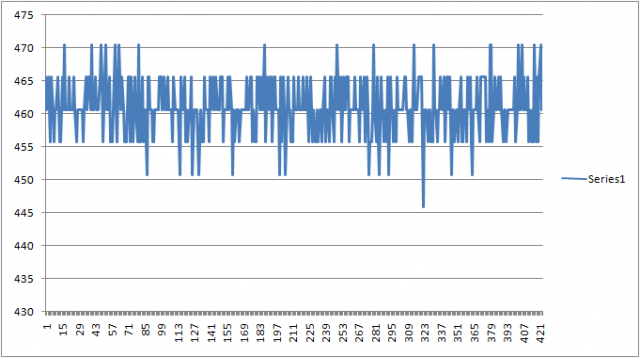

@DaLyR
Se observă că media valorilor maxime a crescut cam de la 425 la undeva în jur de 460. Asta ar însemna fie că EGR totuşi nu închide bine, fie că N18 mai scapă vacuum când nu trebuie. Ca să lămurim asta scoate tăbliţa şi anulează EGR prin scoaterea furtunaşului de vacuum din capsula vacuumatică şi înfundarea lui cu un şurub. Apoi BS003.
