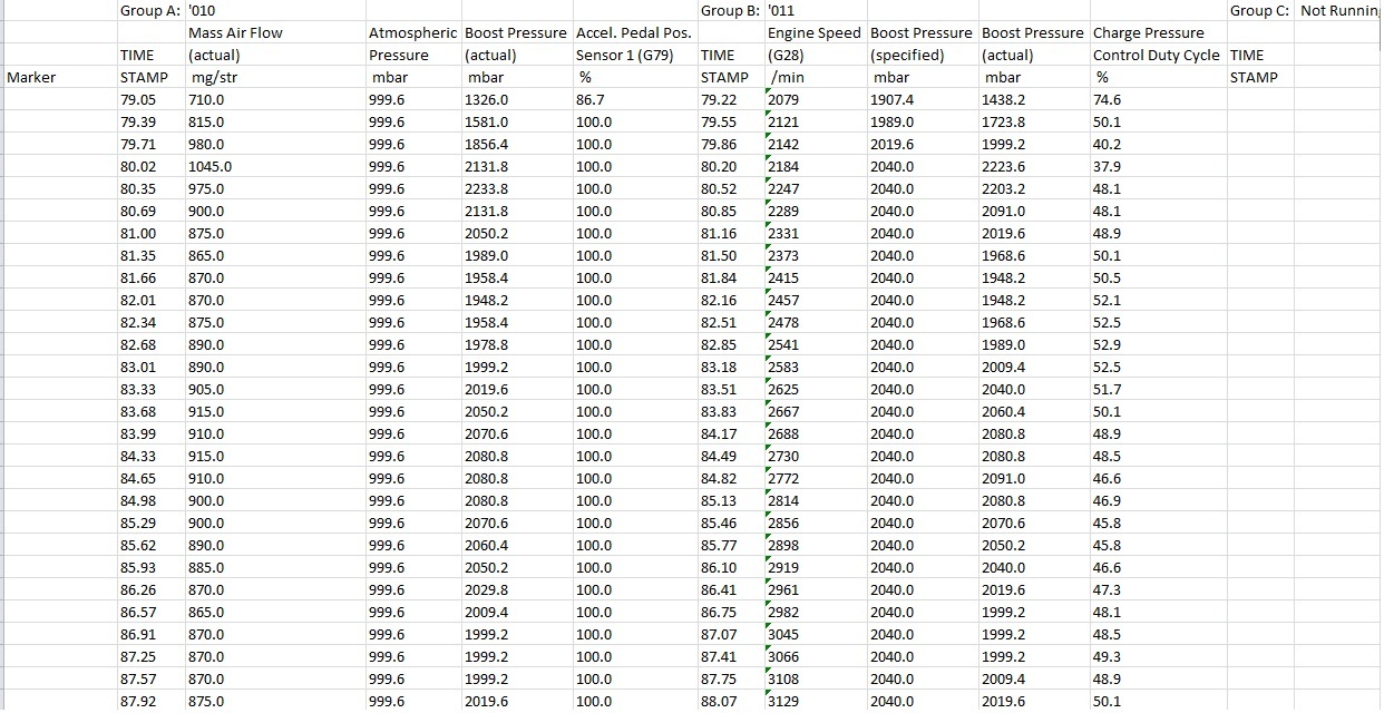

Revin cu logurile, sper sa le fi facut bine. Primele doua loguri sunt in viteza a 3-a si a 4-a cu debimetrul cuplat, iar urmatoarele doua sunt cu mufa de la debimetru scoasa. Am facut doua, pentru ca la primul am fost nevoit sa franez cand am ajuns la 4100 de ture, ca sa nu intru in masina din fata mea.
Dupa nepriceperea mea la interpretat loguri ceva e varza la masina. In viteza a 4-a nu am putut sa urc masina la mai mult de 3500 turatii. Probabil ca daca eram pe autostrada, in 2-3 km urca pana la 4000.

Nu ajunge vacuum la capsula de la turbina, verifica N75 daca e buna, poate ai furtunas fisurat pe undeva, daca totusi ai vacuum la turbina, atunci geometria a ramas blocata pe deschis.
Din loguri se vede doar cum intra imediat in limp mode, deoarece turbina nu baga presiune. Valoarea aceea de 92,4 la comanda turbinei e valoare de limp mode, si ramane asa blocata pana tai contactul. Daca te uiti pe logurile tale o sa vezi ca deabia la logul 3 s-a schimbat valoarea aceasta, apoi iar limp.

Am un log vechi la pagina 74, postul #1462. Mi s-a spus ca valoarea MAF scade dupa 3000 rpm si ca turbina da mai mult decat cere ECU intre 2000 - 3000rpm.
Am schimbat MAF, dar nu e absolut nici o schimbare in log. Atasez aici logul facut dupa schimbul MAF-ului.
Ce explicatii ar putea fi la chestia asta?
LOG_01_003_010_019.zip
TanneBerger: am avut rabdarea necesara sa caut in excel-ul tau bucatile de log in care aveai acceleratia lipita de podea si am ajuns la concluzia ca e ceva in neregula cu fluctuatiile indicate de N75 si diferenta dintre presiunea asteptata de la turbina si cea efectiv obtinuta. Fa un log care sa contina si grupul 3. Mergi pe un drum drept si care iti ofera siguranta, stabilizeaza masina in treapta 3 la 1800 - 1900 RPM si lipeste acceleratia de podea pana spre 4000 RPM (in functie de cat te lasa inima).
Din ce vad eu ajunge prea mult si geometria e pe inchis sau are pierdere de presiune.

Am verificat furtunul care merge de la N75 la actuator cu gura si trag prin el ca printr-un pai. Am mai descoperit pe furtunul dintre pompa de vacuum si servofrana rugina. Stutul in care intra furtunul ce merge spre N75 era obturat cu rugina. Cu ocazia asta am si rupt stutul de plastic in care intra furtunul. Am vorbit la telefon cu cipos si mi-a spus ca rugina nu avea cum sa ajunga pe circuit, decat de la membrana actuatorului care s-a spart.
In consecinta am comandat un actuator nou si furtunul dintre pompa de vacuum si servofrana. Urmeaza sa le schimb saptamana viitoare cand sunt programat la service. Sper sa nu fie blocata geometria variabila. O sa postez un nou log dupa ce ies cu masina din service.
