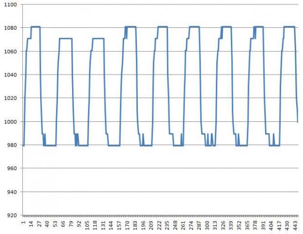

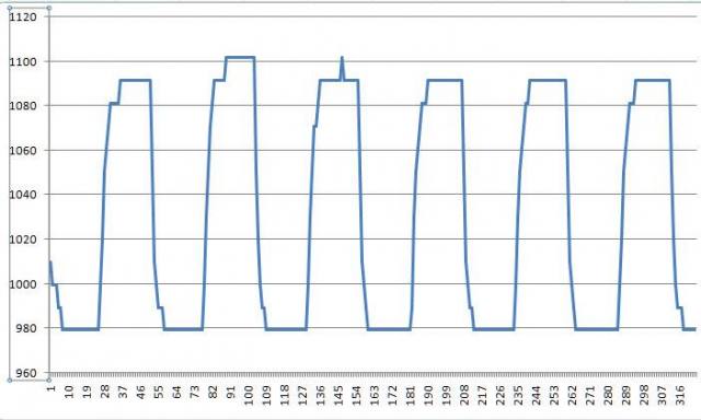

Sper ca de data asta am făcut bine. La 1 la relantiu 6, la 1400 ture 22. La 2 este identic ca la 1. La 3 este 0 și 19. Am observat că se măsoară în Hg vac.
Am mai strans parghia cu cca 2 ture (rotire spre dreapta) - adica am desurubat piulita de stop.
Nu am reusit sa fac log in mers.
In schimb atasez BS011 si BS003.
masina pare ca trage ceva mai bine... dar la plecarea de pe loc cam aceeasi situatie.
Nu am reusit sa studiez prea mult treaba insa as vrea sa stiu daca e ok calea pe care am ales-o.

Vacuum-ul pare ok la capsulă. Hg presupun că înseamnă inch coloană de mercur, asta ar însemna că ai -643mbari la capsula vacuumatică. Acum verifcă cu un furtunaş introdus în capsula vacuumatică a turbinei dacă ţine vacuum (tragi aer cu gura până începe să se deplaseze tija şi apoi pui limba pe furtunaş, dacă rămâne lipită este ok, dacă nu este membrana fisurată). Dacă membrana este ok atunci sunt două variante: ori geometrie ancrasată ori pierde presiune pe undeva. Ultima variantă este mai puţin posibilă pt că trebuia să se vadă şi în BS003
@Totalsender
Cred că ţi se pare că trage mai bine:))
Nu prea s-a schimbat nimic, a scăzut puţin diferenţa on/off şi cam atât, deci nu prea ar fi calea corectă
BS003 este identic
Totuşi eu cred că ai şi ceva probleme pe vacuum. Nu mai ştiu, N75 l-ai schimbat cumva?

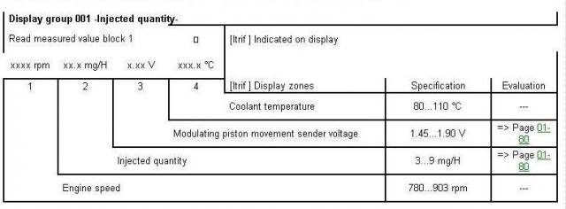

IQ = 1.6 fara AC si cam 2 cu AC -
Acu mi-a sărit în ochi asta. Nu are întreruperi la ralanti pentru că este mic rău IQ. A umblat cineva la pompa de injecţii? Pune o poză cu grupurile 001 şi 004

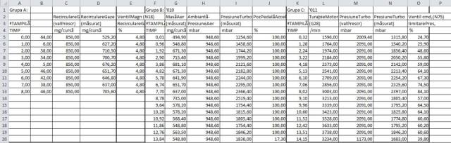

Salutare
Am facut cate ceva ,verificat furtunase ,curatat  contacte am gasit la egr un fir oxidat, am facut un log in mers, merge foarte bine.In rest nu stiu .
Va rog daca observati ceva nereguli in log vit.III si vit.IV.
Va Multumesc mult!
(Touran 2.0 TDI BMN 125kw dsg6 /2008)
log003 010 011.xlsx
Modificat de Magilala
Păi nu prea face presiune turbina. Poate să fie o problemă de vacum. Vezi dacă poţi face BS011.
MAF OK, EGR OK

Reglajul este aproape ok. Minimul este undeva pe langă presiunea atmosferică, iar diferenţa dintre on/off cam 170 mbari
BS003 arată că EGR este  blindat bine şi nu pare a fi scăpări de presiune

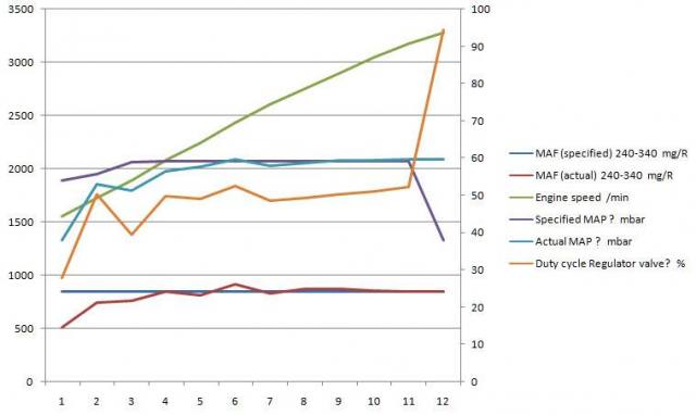

Salutare, mă poate ajuta și pe mine cineva cu o părere la un log ? Nu știu cât de bine a ieșit, sunt mai novice cu vcds-ul, mașina în cauză e o bora 1.9 ajm 4motion, după ce am schimbat turbocompresorul e mai leneșă la demaraj și consumul mărit aprox. 1,5 l.
7 hours ago, lupo_bv said:
@Stefano
Ar fi interesant şi logul în mers acum. Mai ia limp?
@MIRCEAIONUT
Dacă zici că manometrul pus pe T-eu arată o depresiune egală cu cea din punctul 2 pe timpul BS011-ON şi rămâne constantă atunci nu cred că N75 este de vină. Poţi încerca de probă cu altul, dar nu cred.
Dacă:
- nu sunt scăpări de presiune între turbină şi motor
- geometria nu agaţă
Atunci cauza care rămâne ar fi reglajul actuatorului
Logurile au fost făcut cu motorul rece(apa nu ajunsese la 90),iar in legătura cu logul in mers o sa fac zilele acestea
Masina nu și ia limp doar face overboost 1.9bar(1.6bar cere ecu)..am observat ca in treptele mari nu face overboost

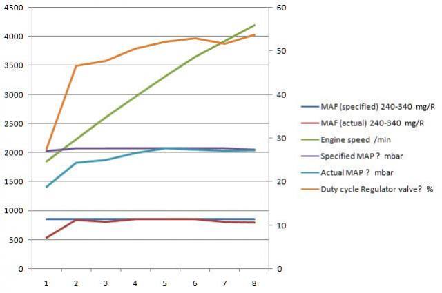

Buna ziua

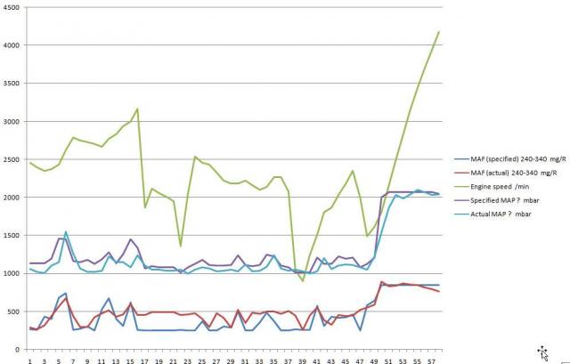

Dupa aproape un an azi am refacut si eu un log in mers.Domnule @lupo_bv varog sa aruncati o privire si sa imi spuneti si mie cum se prezinta.Precizez ca logul a fost facut dupa regenerare ( asa s-a nimerit,a pornit regenerarea cand am iesit sa fac logul) in treapta 3 cu pedala la fund.Nu mereu dar are momente cand nu trage asa cum trebuie.O sa mai urmaresc daca am timp zilele urmatoare cand filtrul o sa fie mai plin sa fac si atunci un log.Am proasta impresie ca DPF-ul meu e cam infundat si o sa trebuiasca sa ii fac o curatare cat mai rapid. Multumesc anticipat

@Catalin99

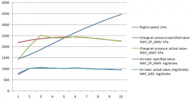

Eu cred că arată destul bine logul. Presiunea măsurată o atinge pe cea specificată pe la 1800 rpm, are un spike apoi stă pe lângă presiunea specificată. Cantitatea de aer este ok. Deci din punctul ăsta de vedere lucrurile stau ok (era interesant dacă prindeai în log şi Duty cycle de la N75, dacă este pe undeva) şi s-ar putea să fie alte motive pentru care nu trage.
am facut deja 150 km de la acest log.Maine o sa ies sa fac logul si o sa adaug si duty cycle.Dupa log am pus si duty cycle pentru ca plimbarea a fost mai lunga si am vazut ca era stabil undeva aproape de 50%.Revin cu log-ul maine si discutam in continuare dar tot tind sa cred ca problema este de la DPF ca am vazut cantitatea de oil ash cam mare.Era undeva peste 70 de grame.Pe undeva cred ca e logic avand in vedere ca masina are aproape 300 000 km

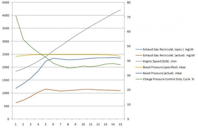

On 2/21/2021 at 4:43 PM, Totalsender said:
Intrebarea mea este: ce naiba s-a modificat?
Câte ceva s-a modificat pe ici pe colo:)). Numai presiunea nu prea vrea să stea la locul ei. Să le luăm pe rând.
Logul în mers:
Tr.3
Faţă de logul de aici, cred că este ultimul
https://vwforum.ro/topic/41003-log-uri-interpretarea-lor-probleme-turbina-debitmetru-egr/?do=findComment&comment=3077014
Lagul este mai mare, MAF măsoară mai puţin, dar Duty Cycle la N75 arată cum ar trebui (a scăzut valoarea), iar tu zici că trage mai bine. Te cred, dar nu prea înţeleg
În tr. 4 cam acelaşi aspect
De altfel într-un log făcut pe o perioadă mai lungă se vede că presiunea măsurată este mai tot timpul sub cea prescrisă

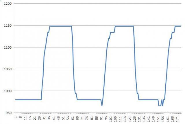

treaba asta cu presiunea scăzută este confirmată şi de BS011 unde se observă o diferenţă de presiune cam la fel cu  graficele de aici
https://vwforum.ro/topic/41003-log-uri-interpretarea-lor-probleme-turbina-debitmetru-egr/?do=findComment&comment=3077118
În schimb BS003 arată perfect ca şi cum reglajul turbinei ar fi ok
Deci,  sunt trei chestii care indică un reglaj cât de cât ok: Duty cycle N75, recircularea gazelor din BS003  şi feeling-ul tău şi un parametru care le contrazice: presiunea atât în BS011 şi logul în mers. Acum stau şi mă întreb dacă MAP-ul ăla măsoară bine (nu-mi mai amintesc dacă l-ai schimbat, parcă de MAF ai zis că l-ai schimbat)
