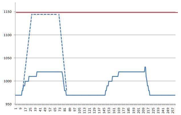

BS011

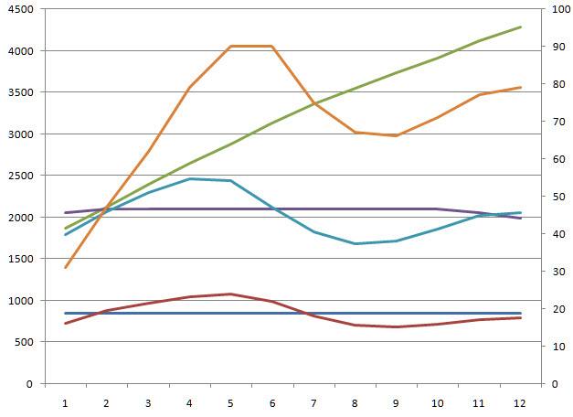

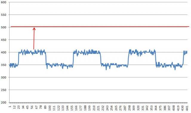

Logul ar trebui să arate cam pe unde am desenat eu punctat. Plus treptele alea pe porţiunea urcătoare (porţiunea unde acţionează vacuum-ul) ar indica pierderi de vacuum. Nu ar fi exclusă şi o ancrasare/blocare a geometriei, dar prima dată trebuie lămurită problema vacuum-ului (cu manometru de vacuum pus în logul capsulei vacuumatice, pe timpul BS011/on trebuie să ai o depresiune în jur de 600 mbari)

Partea de jos a graficului nu ştiu exact pe unde ar trebui să fie din căte am văzut la alte BKP după 2005 (presupun că asta ai tu), probabil cam pe acolo ar trebui să fie.
În schimb în partea de sus este o problemă. MAF indică faptul că trece puţin aer prin el. Asta ar indica o neetanşeitate între MAF şi turbină (dacă ar fi după turbină valoarea ar fi fost mai mare de 500)
Deci de verificat traseul de vacuum şi tubulatura între MAF şi turbină.

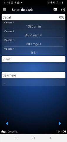

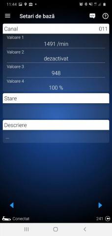

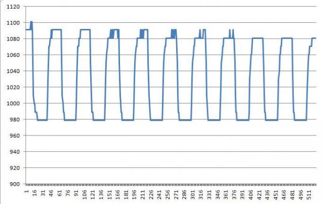

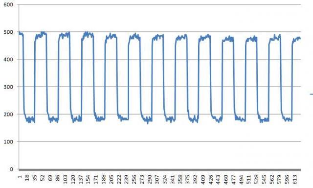

Salut. Nu am reusit sa fac log cu bs011 si bs003 pentru ca folosesc obd11 si nu merge sa fac sau nu stiu eu cum insa am facut poze. Am lasat peste 10 cicluri in care valorile au ramas fix ca in poze la fiecare ciclu. Atasez si un log in tr 3 cu softul original de 110 cai treapta 3 soft110.csv(pe softul asta nu se aude nici un fel de zgomot ca si cum ar fi spart vreun furtun insa fluctuatiile de presiune sunt tot acolo). Masina are egr anulat. Multumesc!

La EGR se vede că este anulat, la turbină este cam mică diferenţa dintre on/off 136mbari. Posibil vacuum, scăpare de presiune sau chiar geometria ancrasată. Este greu de estimat după valori fixe, la genul ăsta de interpretare contează mai mult variaţia valorilor până ajunge la valorile extreme
Comparând logul de după soft cu cel de dinainte se vede că ceva s-a întâmplat. Înainte erau probleme (cred că din cauza geometriei dacă nu a fost umblat la reglaje), dar măcar făcea presiune. Acum nu face presiune, iar sunetul pe care îl auzi indică faptul că ceva se pierde. Nu cred că este din cauza softului, este coincidenţă. Sau dacă este din cauza softului este că s-a resoftat un motor a cărui turbină nu funcţiona în parametri ceea ce nu se prea face. Probabil că din cauza suprasolicitării o îmbinare sau vreo tubulatură a cedat.

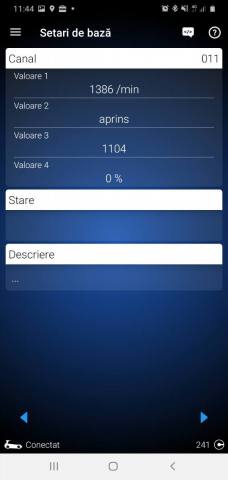

Ma poate ajuta cineva cu interpretare logului de mai jos? Am schimbat actuatorul deoarece nu ținea vaccum..l am reglat la 18inhg cu ajutorul unei pompițe de vaccum
Pe grupul bs011 am așa on 1176 iar Off am 967

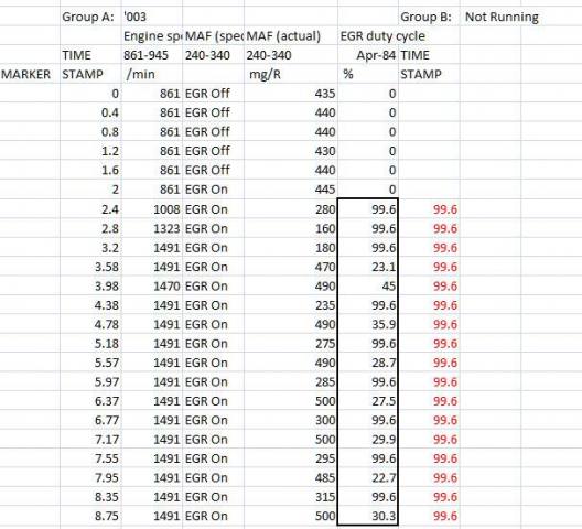

Am si eu o problema  laTouran 2.0 TDI daca va puteti uita peste atasament
nu am nici un martor in bord aprins, masina merge destul de  bine, dar am aceste erori la egr.am sters erorile dar dupa un timp au reaparut.

Din ce se vede face presiune târziu cam pe la 2500 rpm. Probabil că mai trebuie să insişti cu reglajul. Despre ce motorizare/cod motor este vorba?

Pare că EGR nu prea are activitate, nu recirculă gaze deloc. De obicei situaţia se întâmplă când membrana de la actuator  este spartă (atunci când vorbim despre EGR comandat vacuumatic). Deci, dacă ai EGR comandat vacuumatic verifică prima dată dacă capsula vacuumatică ţine vacuum şi dacă este prezent vacuum-ul la furtunaş pe timpul BS003/ON. Dacă este electronic probabil că EGR este dus, dar verifică prima dată mufa şi cablajul. Despre ce motorizare/cod motor/an fabricatie este vorba?

În cazul ăsta este EGR electronic, deci problema este la EGR. Dar verifică prima dată mufa şi cablajul.

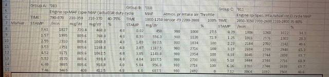

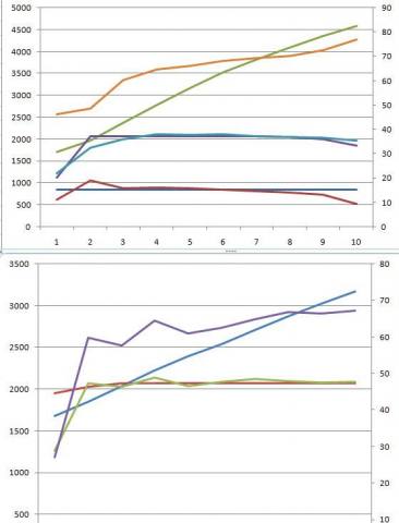

Revin si eu cu doua loguri (cu mentiunea ca in BS011 nu mi-a salvat nimic, deci, daca e nevoie o sa il urc intr-un post viitor)
Asa cum am discutat si datile trecute, LOG-ul in mers este lasat complet, de la plecarea de pe loc. Prima tura de 0-100% este pt treapta a treia. A doua tura - treapta a patra - sper sa fie ok.

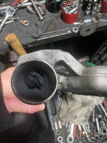

3. Acum vine faza interesanta: duc masina la un amic cu un service si ii povestesc cele de mai sus. Ii las masina si in scurt timp imi trimite poze cu galeria de admisie superinfundata :D
Ideea este ca e clar ca trage muuult mai bine, dar, in continuare are acea lipsa de raspuns prompt la plecare si accelerare. Si in mers, raspunsul nu este intotdeauna prompt. Nu iti confera sentimentul ca trage calumea.

Sper sa fie ok ceea ce am atasat.
Multumesc mult pentru sfaturi si pareri.
LOG-01-003-010-011.xlsx LOG-01-003-xxx-xxx.xlsx

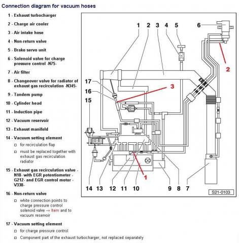

@MIRCEAIONUT

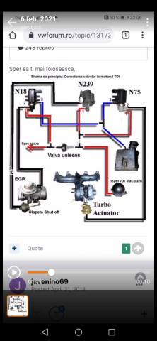

Cam puţin 500 mbari. Măsoară exact în ordinea din poză. La 1 şi 2 trebuie să ai vacuum în permanenţă cu motorul pornit (-600-700mbari), iar în punctul 3 trebuie să ai -600-700mbari, destul de constant doar pe timpul BS011 ON, pe timpul BS011 OFF nu trebuie să ai nimic. În punctele 1 şi 2 vacuum-metrul se conectează spre motor. Pe furtunaşele care merg sper filtrul de aer nu are rost să măsori. Spune exact cât ai în punctele 1,2,3 cum am scris mai sus

Acum poate să nu tragă bine şi din alte cauze, dar în tr. a 3-a se vede clar că ai lag
treaba este că nu prea trebuia să faci stage 1 fără să o pui la punct înainte pentru că asta nu remediază problemele şi se vede. În principiu logul în mers arată mai bine ca în trecut exceptând acel lag. Ar fi interesant de văzut şi BS011.
În schimb  la BS003 ceva nu este în regulă, nu mă refer la funcţionarea EGR ci la ceea ce cere ECU. Sincer nu am mai văzut aşa ceva. Valorile încercuite de mine ar trebui să arate cum am scris cu roşu
Mai fă o dată BS003 (lasă-l mai mult) şi vino şi cu BS011
Mii de scuze, pregătisem poza dar am uitat să o ataşez. Despre punctele alea vorbeam
La nr 2 nu am nimic, este 0, la nr. 3 fluctuează de la 600 la 2200, presupun când este on și of, iar la 3 este  2200

Cred  că este vorba de o neînţelegere. Nu ai cum să nu ai nimic în punctul 2 şi în 3 să ai vacuum. Deci: în punctul 1 este sursa de vacuum, acolo trebuie să ai -600-700mbari permanent, nu depinde de BS sau altceva. În punctul 2 este intrarea de vacuum în N75 şi trebuie să ai aproximativ aceeaşi valoare ca în punctul 1. Dacă diferă mult se pierde pe undeva. În punctul 3 deja vacuum-ul ajunge controlat de către N75 prin urmare pe timpul BS011 ON trebuie să ai vacuum, -600-700 mbari, iar pe timpul BS011 OFF trebuie să ai 0 sau cât mai aproape de 0. Salturile de la o valoare la alta trebuie să fie destul de bruşte. Manometrul se conectează întotdeauna către sursa de vacuum.
Şi încă ceva: te rog să precizezi unitatea de măsură de pe vacuum-metru în cazul în care nu este măsurată în mbari.
