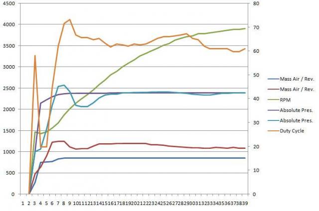

Logurile au fost facuta in vit.3 , dar parca nu ar trage asa de bine ca ieri

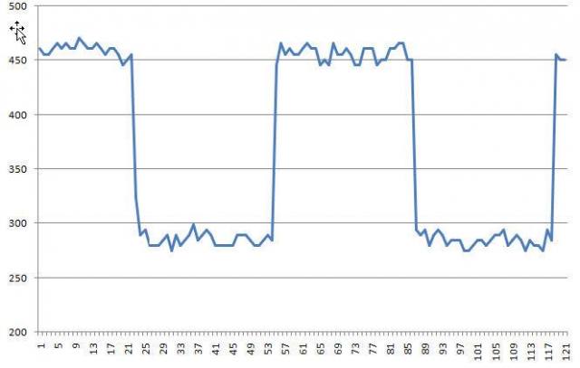

Cred că l-ai înşurubat puţin mai mult (cam cât exprimat în filete?) este destul de sensibil reglajul. A scăzut presiunea maximă destul de mult, dar a scăzut şi cea minimă, acum ai cam 140 mbari diferenţa, dar minima s-a dus din nou prea mult sub presiunea atmosferică.
În topicul cu reglajul turbinei se spunea că o intervenţie asupra şurubului  atrag după sine şi un reglaj al tijei. Trebuie să faci asta cu vcds-ul lângă tine altfel este mai greu de nimerit.

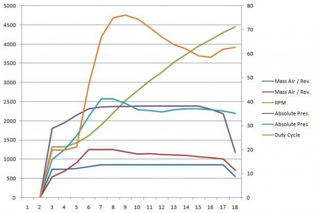

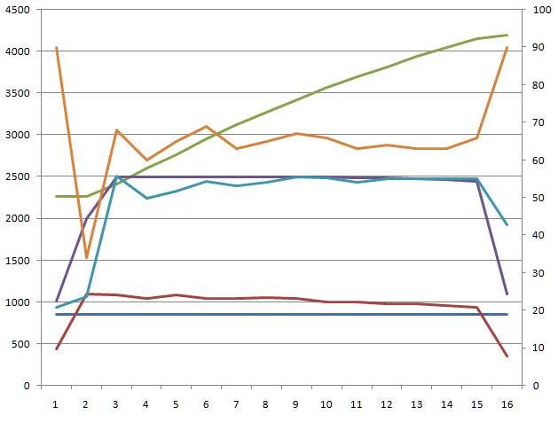

Logul în mers
Faţă de situaţia precedentă s-au îmbunătăţit atât curba de presiune cât şi curba N75:
- are un spike la început cum ar trebui să fie, dar este cam lunguţ,
- presiunea măsurată o atinge pe cea prescrisă destul de jos, cam la fel ca în postarea precedentă. Ce se observă aici în mod diferit este că după spike-ul ăla coboară spre presiunea prescrisă, dar continuă să coboare pe la 2700 rpm  şi îşi revine cam greu pe la 3700 (probabil de aici senzaţia că trage mai prost). Posibil să fie din cauza valorii minime prea mult sub presiunea atmosferică (este o presupunere, nu bag mâna în foc)
- curba N75 a mai coborât şi ea, te-a îndepărtat de limp, dar în mod normal trebuie să se plimbe undeva între 50-60%

Partea de sus s-a mai nivelat aşa cum anticipam, restul am scris mai sus.

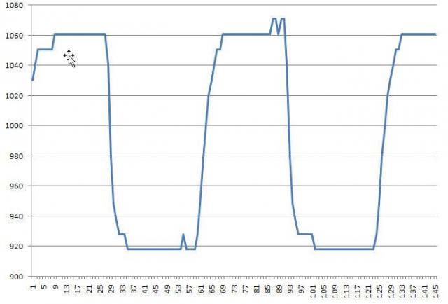

BS003
Aici nu este nimic de spus, este foarte ok.

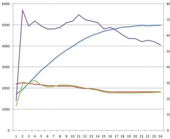

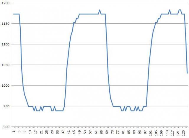

buna seara si multumesc de raspuns,  am refacut de la inceput reglajele atasez si logurile din bs oo3si011 am facut cu motorul rece si cu motorul cald
LOG-01-003-05.02.2021.CSV LOG-01-003-010-011-05.02.2021.CSV LOG-01-003-motor cald.CSV LOG-01-011-05.02.2021.CSV LOG-01-011-motor cald.CSV
ce am observat ciudat  in timpul reglajului in bs011 cand duceam cu mana parghia geometriei in zona de descarcare (opusul surubului de stop ) chiar in capat vreo 5-6 milimetri nu se schimba deloc valoarea .

Practic reglajele sunt similare cu cele de AICI , nu mai pun grafice pentru că sunt asemănătoare. Văd că nu prea se lasă convinsă. Marea problemă este suprapresiunea şi eventualitatea unui limp mode. Dacă ai ajuns la capătul răbdării poate că ar fi bine să îi mai scazi puţin presiunea chiar dacă nu mai trage aşa de bine.
Aici nu ştiu să-ţi răspund, cel mai probabil variaţia presiunii cu închiderea/deschiderea vanelor nu este liniară şi spre capăt variaţia să fie foarte mică.  Asta presupun că ai observat pe timpul reglării şurubului, dar după ce ai ataşat tija în momentul reglării lungimii ei cred că ai trecut de cei 5-6mm.

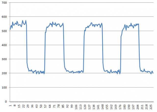

Logurile în mers nu sunt ok (grupurile trebuie să fie 3-10-11 pentru subiectul topicului ăsta şi pedala de acceleraţie la podea între 1600-3500 rpm)
Bs003 arată că intră cam mult aer în motor ceea ce ar fi motivat de o presiune cam mare ce se vede în BS011 (diferenta de 234mbari între on/off)
Deci, logul în mers şi ce anume te deranjează la maşină

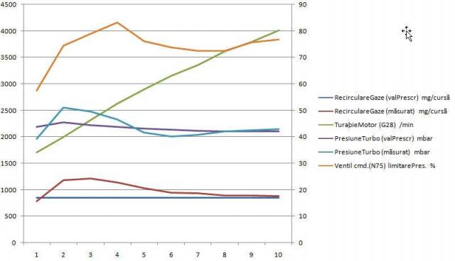

Atasat logurile noi . Primul log este in treapta a 3-a si al doilea log in treapta a 4-a cu pedala la podea si al treilea pornit din loc treapta1-2-3 dupa care in treapta 4 cu acceleratia la podea. Totodata ca si informatie in plus ce am uitat sa precizez in postul anterior este ca am si stage 1.

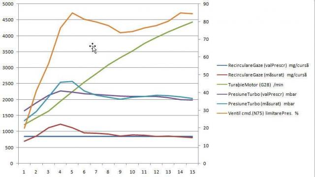

Buna ziua!. Au inceput sa revina problemele. Turbina nu face presiunea necesara. Eroarea care apare este 00065-Boost Pressure regulation-P0299-Control range not reached-Intermitent. Nu are pierderi de vacum (asa a zis mecanicul), turbina zice ca este ok, dar in viteza 4 sau a 5 cum vrea ea iau limp. Atasez si eu 2 loguri poate observati ceva, ca mecanicul a zis ca nu stie de unde. In logul in viteza a 4 a am luat limp. Va multumesc!

Logul in mers se face in treapta a 3-a pe grupurile 3, 10 si 11 cu pedala pana la fund de pe la 1500 rpm pana aproape de 4000
Si bs pe 3 si pe 11
Daca nu pierzi vacuum posibil sa pierzi presiune...
Logul al 2 lea este, facut in treapta a 3-a, pana la 4000 si un pic de ture. Ce observ ca nu baga  presiune suficienta. Dar de ce , nu stiu! Pe unde as putea sa pierd presiune?

Am vazut ca nu face presiune, de aceea ar trebui sa faci log in basic seetings.
Presiunea se poate pierde de la turbo pana la galeria de admisie, furtun spart, intercooler, vre-un colier sarit

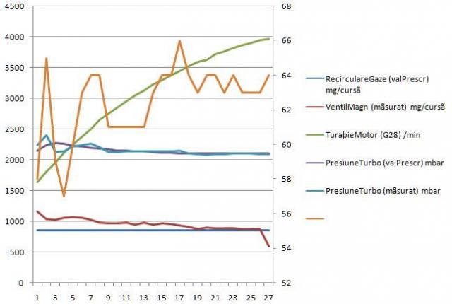

Salut! Va rog sa ma ajutati cu niste sfaturi! Am atasat un log in trapta a 3 a si a 4 a. Masina este un golf 4 asv cu turbina de arl si injectoare marite si evident resoftata. Am observat fluctuatii cam ciudate la presiunea din turbina ceea ce se simte chiar daca foarte usor si in mers. Geometria a fost curatata recent, actuatorul nu este spart. Se aude un sunet intre 2000 si 2500 de turatii ca si cum ar fi fisurat un furtun sau poate intercoolerul (nu e ca acel sunet ascutit ca atunci cand ating paletii, si nici nu se aude vreun sunet metalic) oare din cauza asta sa fie fluctuatiile sau sa fie o pierdere de vacuum ca nu ii dau de cap. Multumesc!

Logul este relativ ok. Se observă o cădere de presiune destul de mare care îşi revine destul de greu, observabilă mult mai accentuat în tr. 4. Ar fi interesant de ştiut dacă s-a intervenit la reglajele turbinei. Diferenţa mare dintre on/off din bs011 ar sugera asta. Asta ar putea fi o cauză, dacă nu este posibil ca geometria să agaţe puţin. Oricum asta nu are legătură cu întreruperea de care spuneai. Pentru întreruperea respectivă este un topic dedicat AICI.
După cum se vede în logul în tr.4 ar trebui să ai ceva lag între 2000-3000 rpm. Dacă eşti mulţumit de cum trage o poţi lăsa aşa  şi o mai monitorizezi cu câte un log. Dacă nu aşa cum am mai spus mai sus în altă postare poţi merge la o firmă specializată (este în Tg.Mureş aşa ceva) care să-ţi facă o diagnoză şi care să remedieze eventualele probleme.

În afară de ce ţi-a scris colegul @MihaiAdrS  mai sus, după cum arată logul în mers, prima dată aş verifica partea de vacuum, în primul rând dacă nu cumva capsula vacuumatică este spartă şi în al doilea dacă ai vacuum pe timpul BS011

Concluziile tale sunt destul de corecte. Se vede că nu prea face presiune şi are şi fluctuaţii. Dacă ai face şi BS003 şi BS011 poate ar arunca puţină lumină asupra cauzei. Sursa sunetului  (dacă se aude cât de cât la ralanti, ca să se tureze puţin şi să facă presiune turbina îi dai să facă BS003) poţi încerca să o determini cu un stetoscop (un furtunaş cam de 1cm diametru, un capăt îl bagi în ureche şi cu celălalt te plimbi de-a lungul furtunaşelor de vacuum şi a tubulaturii de admisie, în special pe la îmbinări, cu metoda asta am reuşit să găsesc crăpături la furtunaşele de vacuum)

Mersi de răspuns. La bs011 am inteles ca trebuie tinuta in 1400, la fel e si pentru bs003? La mine turatie ramane constanta la 903 rot/min la bs003 si bs011.
