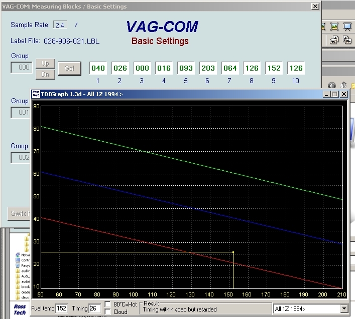

Am nevoie de cateva pareri din partea voastra referitoare la log-ul atasat. Mentionez ca log-ul s-a efectuat in treapta a 3-a si ca EGR-ul este anulat.
Problema este ca masina nu mai trage cum ar trebui.
Valorile de pe injectoare sunt foarte apropiate unele de altele, mai exact 0.47 , 0.50 , 0.48 .
Avansul este retardat situandu-se foarte putin peste linia rosie din grafic (vezi foto). Chiar daca bifez 80C=HOT , tot nu se modifica pozitia .
Nu exista absolut nici o eroare stocata.
Toate furtunasele pe care le-am vazut le-am schimbat cu unele noi, inclusiv cele de la N75 .
Mi-am rugat prietena sa stea in masina si sa tureze motorul , timp in care eu ma uitam la tija actuatorului. Din cate am vazut aceasta nu se misca . Daca incerc sa o misc ajutat de un patent, aceasta se misca.
Va multumesc anticipat !

Aparent problema e de debitmetru.
