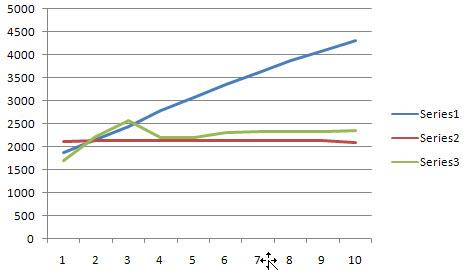

lupo_bv am incercat sa fac, dar cred ca are o problema interfata si nu mi-a dat voie pe basic settings. chiar si asa am studiat logurile altor colegi cu acelasi tip de motor, asz, si am vazut ca la presiunea turbinei valoarea predefinita e de la 2100-2600, iar la mine 2000-2200. sa incerc sa schimb versiunea de la vcds? ms
Nu este de vină versiunea de vcds ci faptul că este o clonă neactivată, deci are funcţionalitate limitată. Ai nevoie de o interfaţă full ca să poţi face teste în basic settings.
Valoare specificată pentru presiune este în funcţie de sarcină, deci cînd faci comparaţii te uiţi şi la alţi parametri (treapta de viteză, turaţia, viteza). Comparaţiile se fac în aceleaşi condiţii.
până rezolvi cu logurile vezi pe unde fâsâie pt că este posibil să ai scăpări de presiune şi de asta să tragă greu

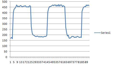

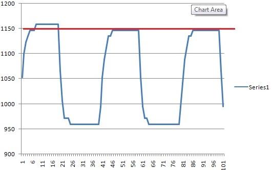

@miky2003adr
Se vede îmbunătăţirea în special în BS011 care a început să arate cam cum ar trebui
faţă de cum era înainte
totuşi se vede că ai probleme de vacuum în primul rând (partea superioară a graficului este destul de neregulată şi creşterea în hopuri). Dacă citeşti cu atenţie topicul pe care ţi l-am recomandat o să vezi că una din primele condiţii este să nu ai probleme de vacuum, altfel te chinuieşti degeaba cu reglajul turbinei.

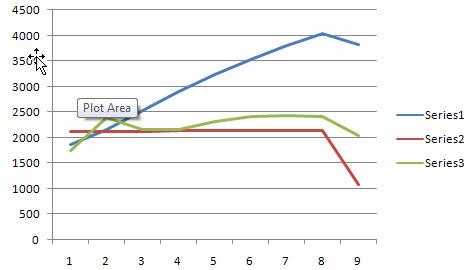

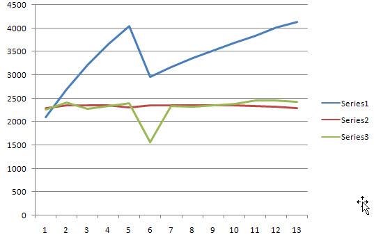

La logul în mers cam la fel cu precedentul, dar este şi acolo o mică îmbunătăţire (accelerare mai bună şi puţin mai departe de limp)
actual
precedentul

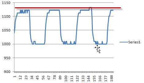

BS003 aproape bine, văd că a crescut din nou puţin valoarea maximă dar bine că s-a redus recircularea
actual
precedent după curăţarea EGR
La BS011, nu-i perfect. Când ai timp fă un BS011 cu motorul rece şi unul după ce i-ai dat ceva talpă (să fie turbina încinsă bine). Aşa poate ne dăm seama dacă neregularităţile apar din cauza turbinei sau din alte cauze.

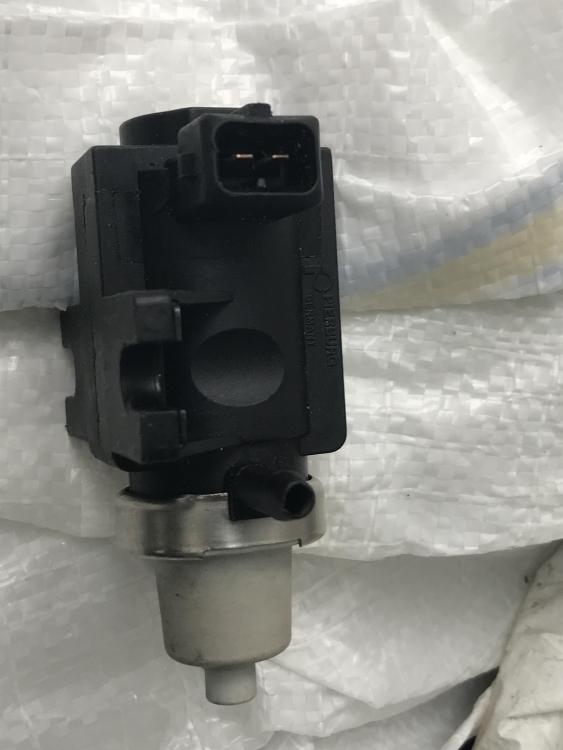

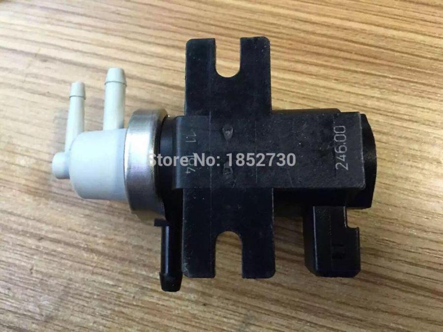

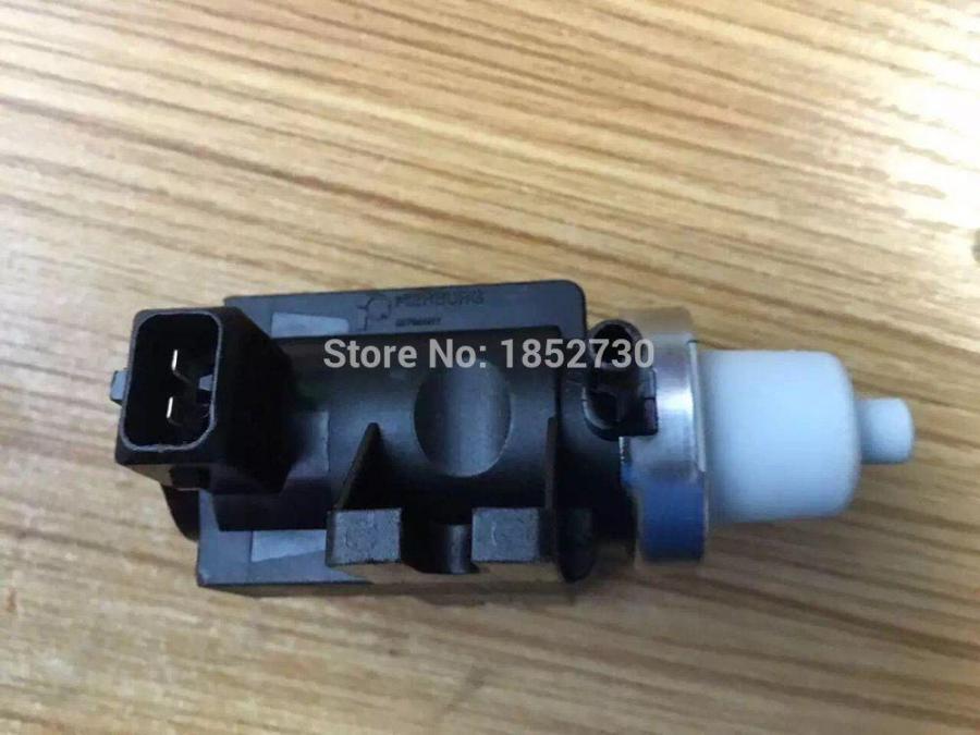

Mulțumesc lupo. Astept sa vina un Actuator nou si dupa o sa vad ce zice. Pana atunci poate cumpăr un n75. O întrebare. Am un n75 nou pe original vw dar este pentru golf din 99 in jos. Are mufa dreptunghiulara sau pătrată. Crezi ca pot sal folosesc pe acela daca iau o mufa de la dezmembrari
Modificat de miky2003adr
Nu ştiu ce să zic. Pune o poză să văd.
Tu ce cod motor ai? ASV sau AHF cumva?
În principiu ar trebui să meargă. ASV şi AHF sunt cam la fel, AHF  a fost construit înainte de 99. Să mai verific ceva şi-ţi zic
Am verificat şi codul original 1H0906627A sau 1J0906627A merg pe ASV sau AHF din 97 până în 2004.
Codul Pierburg ar trebui să fie 7.02184.01.0    sau   7.21903.75.0         numai că din poze nu prea îmi dau seama
eu am dat o poza de pe net.maine o sa pun o poza cu el reala.dar are codul cu 1h

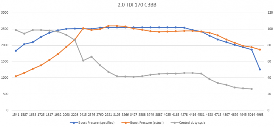

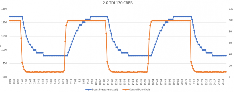

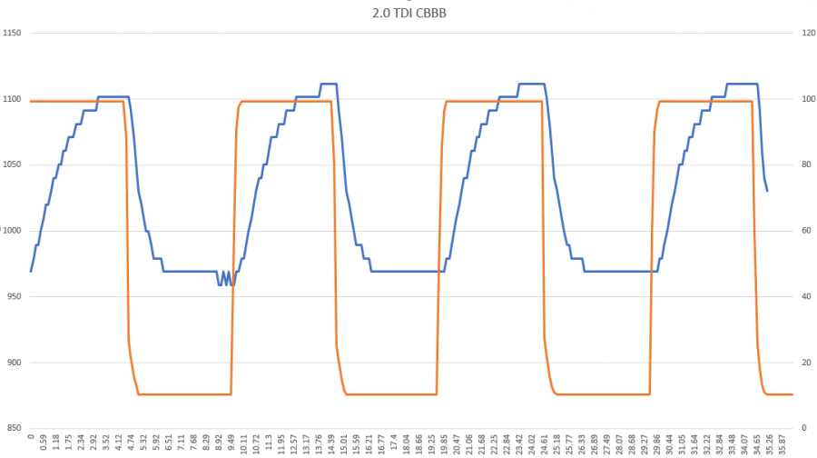

Aveti idee ce ar putea genera aceasta intarziere mare in boost a turbinei ? Masina se simte cam lesinata pana la 2600 rpm dupa care "explodeaza" si asta se vede clar si in garficul de mai jos.
Modificat de adrian001
@miky2003adr
Eu cred că ar trebui să meargă. Eventual pui mufa în derivatie cu cea existentă ca să rămână posibilitatea de a pune si o electrovalva tipică.
@andrei04072
Probabil probleme de vacuum, dar dacă nu postezi niște bs003 si 011 nu avem cum să știm cu exactitate.
@adrian001
din bs011 reies atât probleme de vacuum cât și de geometrie
@lupo_bv Mersi de raspuns, am mai cautat pe topicul asta alte log-uri cu CBBB-ul si cam toti au avut aceeasi problema (motor lesinat sub 2500 - 2600 RPM). Din pacate nimeni nu a confirmat daca a rezolvat problema si cum. M-ar ajuta mult daca ar pune cineva un Log cu 3/10/11 la un CBBB in mintile lui, sunt curios la ce RPM se atinge target boost-ul.

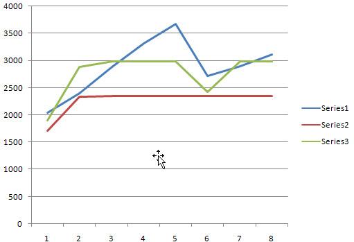

Mai jos un LOG pe BS11 cu motorul rece:

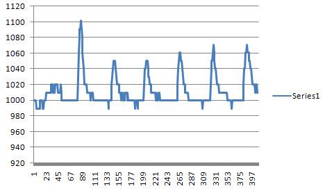

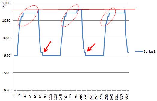

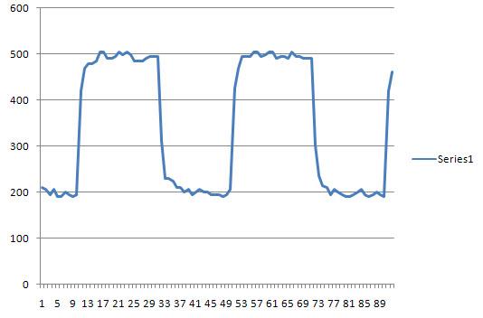

Salut. Detin un passat b6 2.0 bmp iar intre 1800-2000 rpm ,in general, in treptele 2 si 3 am unele fasaieli (ca si cum iese aerul) uneori cu intreruperi de putere. Masina trage foarte bine dar pe la 1800 cand accelerez apar de 2-3-4 ori intr un interval de 1/2 secunde aceste  fasaieli cu sau fara intreruperi de putere(gen masina nu se mai alimenteaza). Am verificat tubulatura de la turbina si am gasit teava de plastic dintre turbina si intercooler crapata , am schimbat-o , am schimbat si garniturile de pe tot traseul dar  masina face mai rau. Am scos mufa de la egr (egr este electric) si aceste fasaieli tot apar.     Am atasat  BS003 si BS011  , ceva pareri ? Multumsc!
logturboBMP.csv
LogEgrBMP.CSV
....si o curatare de geometrie a turbinei
@adrian001
După cum arată BS011verifică/rezolvă prima dată problemele de vacuum
@Costy_george
În primul rând probleme de vacuum
BS003 arată bine, nu reiese că ar fi pierderi de presiune.
O sa verific partea de vacuum, din pacate masina nu atinge nici puterea maxim, are 155 BHP/4000 rpm. Posibil ca puterea maxima sa fie legata si de fapul ca motorul are softul dieselgate 9978, va trebui sa ma duc sa ii fac si reflash la un un soft mai vechi.
Din ăsta reies nişte probleme de vacuum (marcat în partea de sus) şi ceva probleme la geometrie (săgeţile), dar verifică prima dată vacuum-ul
Ce mi se mai pare ciudat este că presiunea minimă este cam mult sub cea atmosferică (în jur de 950 faţă de 999), dar o fi din cauza schimbării vremii. De asta este bine ca BS011 să se facă cam în acelaşi timp cu logul în mers. Mai este interesant de făcut un BS011 cu motorul relativ rece şi unul cu turbina încinsă (prin compararea lor se văd mai bine problemele de geometrie)
Dacă tot eşti cu vcds-ul în mână fă şi BS003
