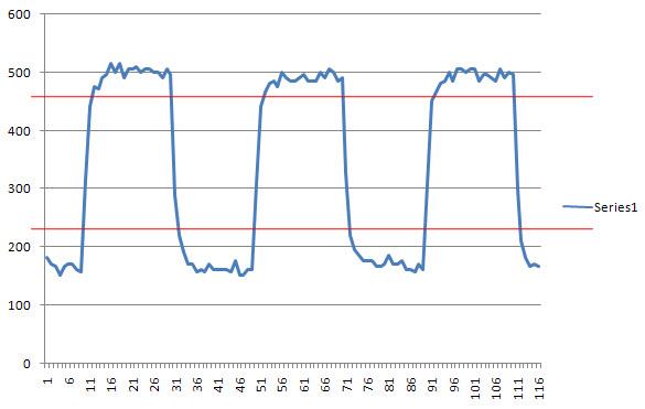

Revenind la loguri: ceva tot nu este în regulă. Acum când EGR-ul este deschis ai recircularea prea mare (cauze posibile AICI), dar în acelaşi timp ai şi o recirculare cam mică atunci când EGR este închis (aici ar putea fi ceva neetanş perfect între MAF şi motor). Am marcat cu roşu limitele cam pe unde ar trebui să se încadreze graficul

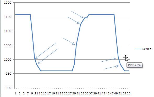

În BS011 în principiu arată ok, dar văd nişte modificări cam bruşte (am marcat cu săgeţi) care m-ar duce cu gândul la un început de ancrasare a geometriei. Să laşi mai mult logurile şi să le faci şi la rece şi la cald.
