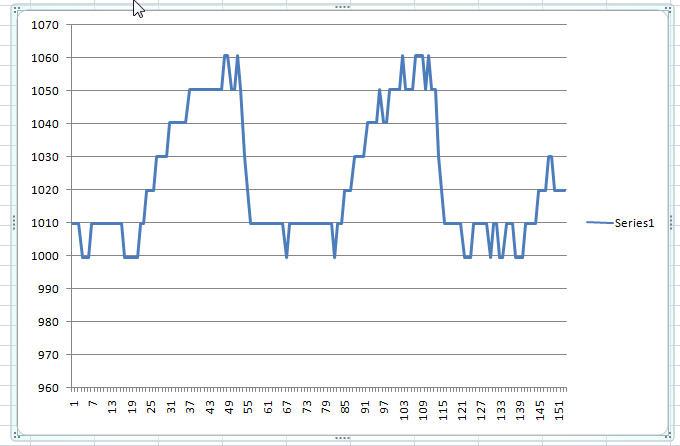

După cu arată graficele posibil să fie mai multe probleme
BS003  când EGR este închis trece cam mult aer prin MAF -> posibil să ai scăpări pe la tubulatură între MAF şi  motor
                 când EGR este deschis ai recirculare prea mare   -> s-a mai discutat pe topic, dă search şi vei găsi ceva păreri despre asta
BS011 posibil probleme de vacuum (neregularităţile din partea de sus) dar şi de geometrie ancrasată
Partea cu consumul mărit s-ar putea să nu aibă legătură cu situaţia de faţă. Eventual cu valorile mari atunci când EGR este închis (cantitate de aer mare  -> cantitatea injectată mai mare). Dar asta este altă discuţie care trebuie purtată pe alt topic.

Nu este concludent testul cu scosul mufei, decat dacă MAF este cu probleme mari. Aşa se înlocuieşte valoarea măsurată cu o valoare prescrisă de 550. MAP pare ok
Din celelalte loguri poate mici probleme de vacuum şi recircularea cam mare

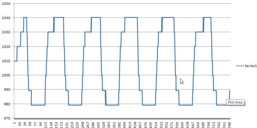

Astept si eu o parere de la cei care se pricep sa interpreteze cele 2 loguri ale mele, ca nu mi-a mai raspuns nimeni. :icon_cry: Ma intereseaza in special cel de la EGR. Ce tip este EGR-ul de pe motorul BLS? Ca aspect pare diferit fata de cele de pe alte coduri de motoare 1.9.
Păi ce ai cu EGR pt. că pare ok. Problema este la turbină unde se pare că ai probleme de vacuum. Poate şi ceva ancrasare la turbină, dar cea mai vizibiă este problema de vacuum

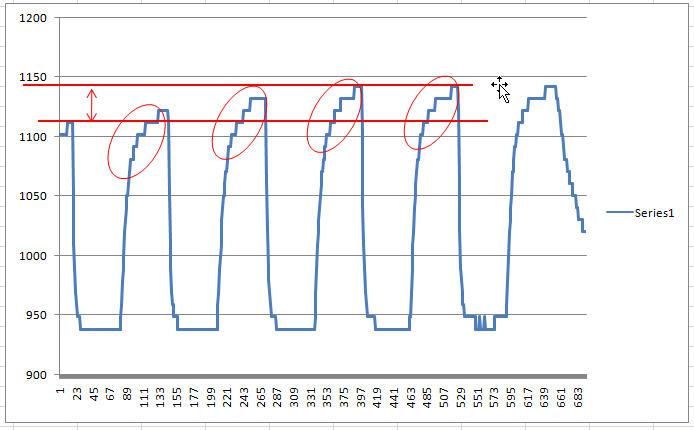

Revin si eu cu LOG treapta 3,4 si BS 003 , BS011 pentru un Audi a6 c6 2.0tdi BRE cu DPF/EGR off, turbina hibrid de 2.5 si soft.
Problema mea este: masina nu trage de jos: de la 1500rpm pana la 2600rpm. Am schimbat N75, debimetru, verificat vacuum fara nicio schimbare.
Multumesc anticipat

Cum este anulat EGR? presupun ca din soft pt ca vad ca mai are ceva activitate, dar nu este nici o problemă aici.
Dacă nu ai fi zis că ai verificat vacuum-ul aş fi zis că este o problemă de vacuum (diferenţa între on/off mică de 60,mbar, ar trebui să fie peste 150, creşterea presiunii în trepte)
Dacă eşti sigur că vacuum-ul este ok (măsurat cu vacuumetru, altfel este subiectiv), atunci problema este în zona turbinei/actuatorului, având în vedere că şi scăderea presiunii este cam în trepte. Dacă răsfoieşti câteva pagini în urmă şi ajutat de funcţia search o să găseşti ceva metode de verificare.

Scoţi furtunaşul de vacuum din actuator şi pui pistolul de vacuum în locul actuatorului. Apoi dai să facă BS011 şi vezi cât vacuum ai pe on şi pe off. La actuator trebuie să ajungă vreo -0,7 Bar, nu mai ştiu exact dar undeva pe acolo. Dacă nu este cât trebuie o iei cu verificările în sens invers spre pompa de vacuum.
La EGR nu este cazul să umbli, nu ai decât o mică  recirculare care nu influenţează turbina.
