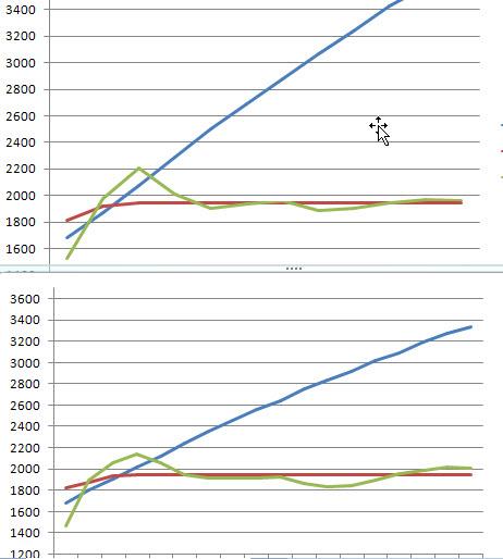

Motivul este clar: suprapresiune. Acum care este cauza? Eu cred că turbina nu este reglată bine şi posibil să şi agaţe puţin. Cred că este cam mare diferenţa între on/off vreo 250 mb.

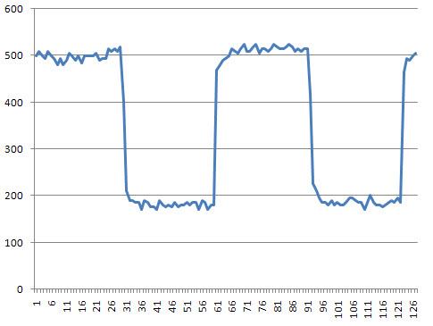

Un alt argument ar fi că nici la EGR nu mi se par valorile chiar ok. În primul rând valoarea maximă este cam mare, ar trebui să fie sub 500, deci practic ori este presiunea prea mare pe timpul testului ori debitmetrul vede că intră în motor mai mult aer decât intră în realitate (asta  se întâmplă şi când este spartă tubulatura între debitmetru şi motor).
Iar valoarea minimă este mai mică decât 200 când ar trebui să fie peste. Asta înseamnă recirculare mărită cu diverse cauze pe care le poţi găsi pe topic.

Da, ai suprapresiune, ești aproape de limp mode și Maf cam obosit

asa e ,bine vazut maf slabut si presiune mare...evita sa i mai dai talpa pana o cureti altfel scurtezi viata turbinei
eu as merge pe curatare turbo,maf si filtru de aer nou

Este cam mare recircularea (partea de jos a graficului coboară sub 200). Asta poate fi o cauză mai ales că ai scris undeva că l-ai anulat şi merge mai bine. Cauze pot fi multe de la actuator reglat greşit până la obstrucţii pe admisie/evacuare, dacă dai un search pe topicul ăsta o să găseşti ceva discuţii despre asta.
La logul în mers spike-ul ăla de la început ţine cam mult. Dacă geometria este curată poate fi din reglaje.

@catalin_332004Debitmetrul cam obosit. Pentru alte interpretari vino cu BS003 SI BS011
@warchild23 Suprapresiune constantă. Posibil geometrie, pentru alte interpretari vino cu BS003 SI BS011
