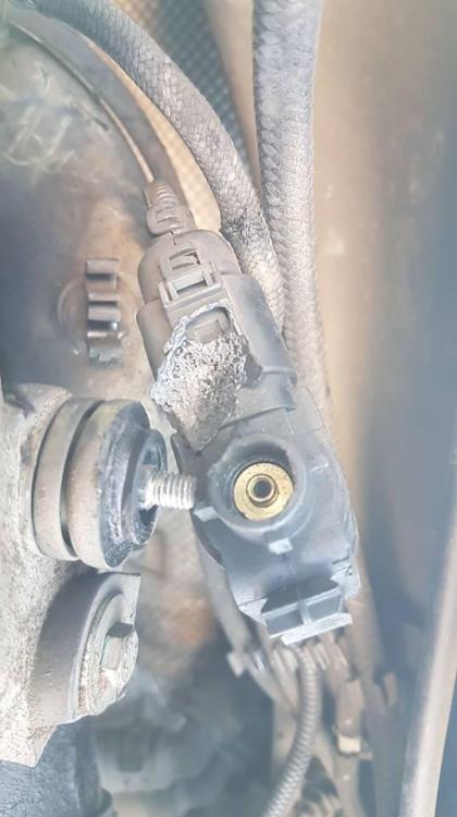

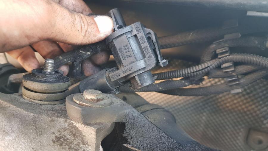

O mica problema cu Bora 1.9 TDI 110 ASV. In treptele inferioare trage bine(1 2 3 4), insa atunci cand bag a 5 si ajung pe la 130 si ceva imi da in nas si nu mai trage deloc masina. Am verificat furtunasele de vacum si 1 furtunas pare a fi intr o stare mai proasta plus electrovalva de control de langa EGR(care pare ca s a topit de la galeria de admisie(atasez o poza cu ea)). Am schimbat furtunasul ca aveam 1, iar problema persista. Am montat, de asemenea, si  capacul pe electrovalva pentru ca am vazut ca lipseste, nu stiu ce rol are dar am zis ca o sa conteze si asta. Am facut un Log inainte de a schimbat furtunasul cu defect, dar oricum masina se comporta la fel si dupa ce l-am schimbat. Eroarea pe care o am este: Charge Pressure Control: Positive Deviation. Ce parere aveti? De la ce poate proveni problema? Atasez Log pe 3 10 11 in treapta 3. Multumesc!

Problema poate fi geometrie blocată sau actuatorul turbo primeşte continuu vacuum. Oricum nu are legătură cu electrovalva pe care ai pozat-o. Aia este pt comanda EGR.

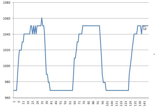

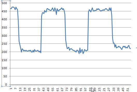

Dupa cum am promis in posturile anterioare  am revenit cu noi masuratori cu valva egr schimbata(pentru curiosi a mea era originala vw, neavand bani de una la fel am inlocuit-o cu una pierburg si sunt foarte satisfacut de cum lucreaza) si vreau sa va multumesc  pentru sprijinul acordat. Deci ca si o concluzie zgomotul facut de motor s-a redus, consumul la fel, motorul se incalzeste mai repede, iar schimbarile intre trepte sunt cu mult mai line, numai "da in nas" cum zicem noi.
Cu egr defect aveam aceste rezultate :
egr.xls
turbo.xls
LOG-02-003-010-011.xls
Cu egr schimbat acestea :
EGR_SCHIMBAT.csv
log_mers_egr_schimbat.xls
Dupa cum se poate vedea  egr-ul functioneaza perfect dupa ce a fost schimbat. La 2 -3 saptamani dupa mi-am luat limp mode si nu inteleg  de ce pentru ca din logurile in mers turbina pare sa fie foarte buna, eroarea  este asta:
