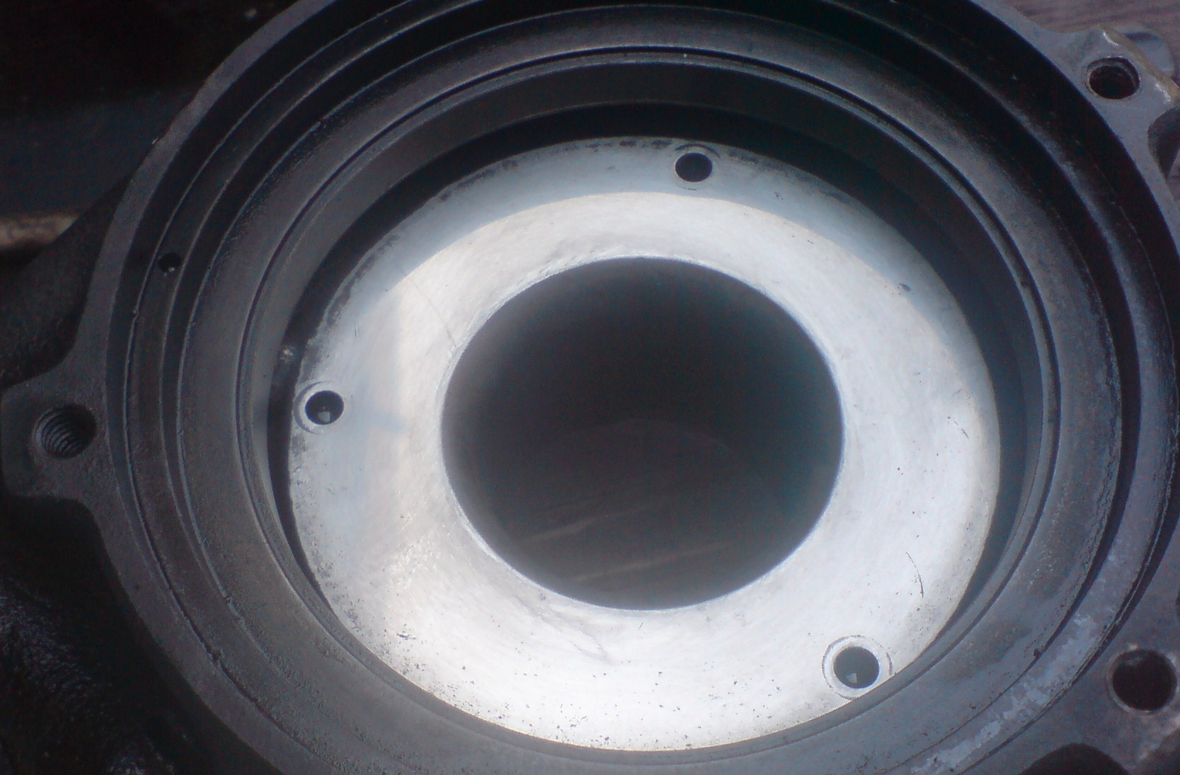

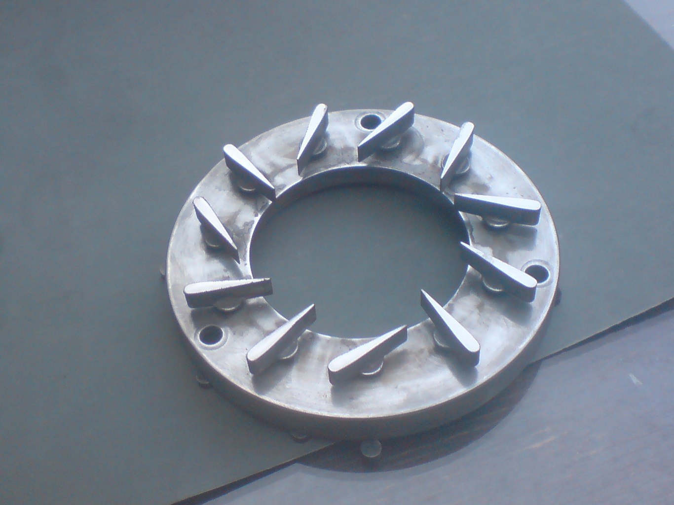

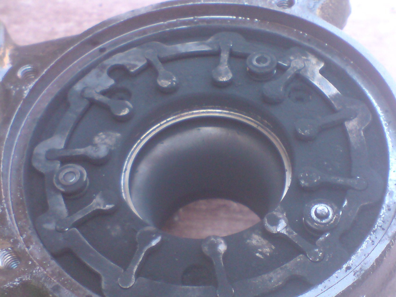

agata putin geometria pe la 2300 ture.. nu e ff grav.. dar e un inceput
Multumesc pentru raspunsul foarte prompt.
Imi spui te rog ce sa fac pentru a nu mai agata geometria?
Trebuie demonta turbosuflanta si curatat bine facuta planeitate vanelor, cauta pe cineva care a mai facut asaceva.
Modificat de liviuplaton
Multumesc mult.
Am vorbit cu un mecanic si sapt.viitoare desface turbina.
