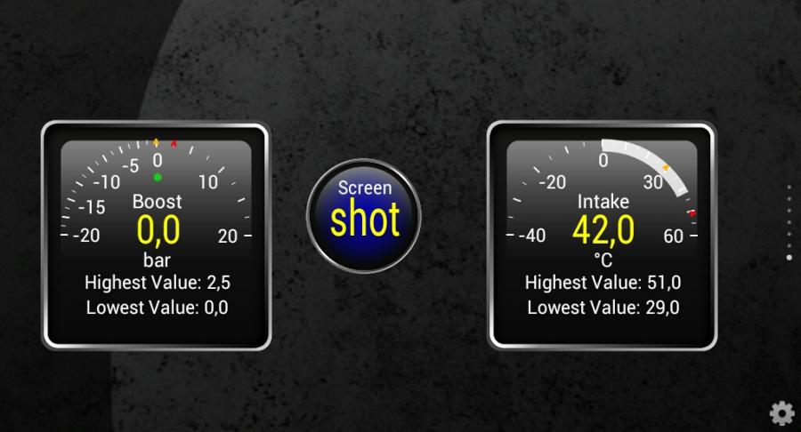

Vin si eu cu un BS011 deocamdata...deoarece vad pe ceasul de boost cum imi face overboost si nu as vrea sa fortez...
Se vede ceva ?

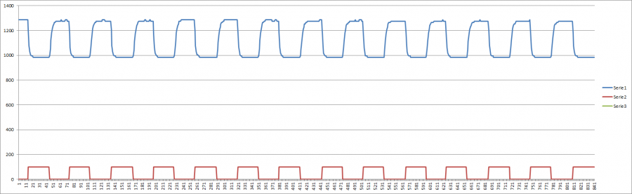

eu zic ca in bs 011 nu vedem anumite agatari ale geometriei pt ca, cand facem bs ul geometria se misca mai lent ca,cand am face log in mers
ti am facut grafic la bs 011,daca vede cineva ....

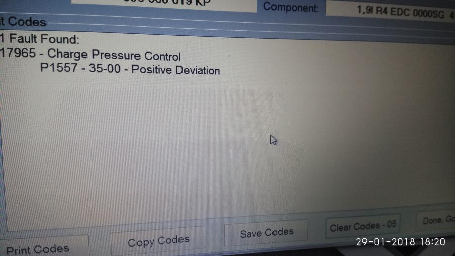

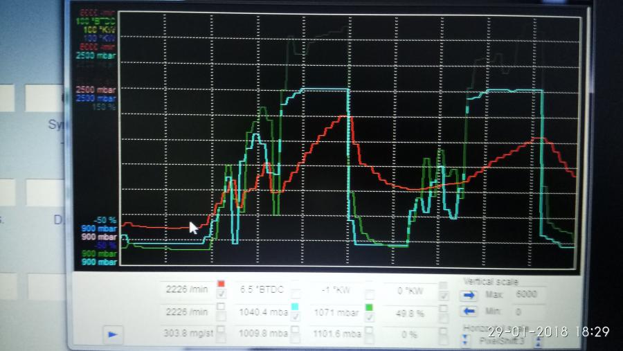

Asta a iesit la log in mers. Meseriasul zice ca tb verificata capsula vacumatica, ca tija se misca si ca n-ar fi blocata geometria variabila. E corect ce spune?
si el nu a putut sa o verifice?
deviatie pozitiva inseamna geometrie ancarasata...calculatorul motor nu minte..
deviatie negativa inseamna actuator spart sau lipsa vaccum...
Nu prea este corect pentru că tu ai suprapresiune. Când este capsula spartă geometria râmîne neacţionată şi nu face presiune.

Am mai observat ceva...daca incep accelerarea de la 1700...reactioneaza mai lent decat daca incep de la 2000....
La accelerare de la 1700 nu face overboost...in schimb la cea de la 2000 face de aprox 1bar peste presiunea ceruta...
Nu va lasati pacaliti...torque nu citeste si presiunea atmosferica...?
Cred că totuşi ar trebui şi un log în mers. Din BS011 postat de tine nu este chiar ok. Mai ales în partea de sus. Acolo ar fi problemele de vacuum, dar mă gândesc că ar putea să şi agaţe geometria.
