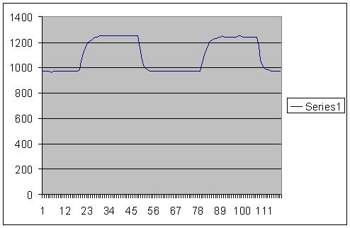

Pe setare de baza pe canalul 11 pe off am valoarea 971 si pe on se duce pana pe la 1230.

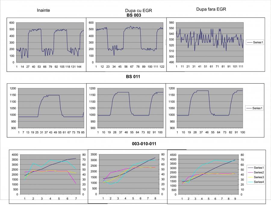

Dupa sfatul primit de la @lupo_bv am zis sa verific si evacuarea, rezultatul fiind catalizator infundat aproape de tot (la presiunea de 56 milibari pe aparat, trecea un debit de 171 metri cubi de aer). Am fost cu el la curatat si dupa aprox doua ore de asteptat era curat ca atunci cand era nou (la presiunea de 3 milibari, debit de aer de 546 metri cubi).
Dupa montarea lui pot spune ca masina merge exact ca atunci cand am cumparat-o de noua in ianuarie 2004. Momentan merg cu egr anulat cu un surub ca sa vad diferente de consum si putere si pot spune ca in momentul in care il anulez trage putin mai bine masina dar nu este o diferenta foarte mare. O sa il las asa dezactivat momentan.
Atasat aveti logurile facut cu egr anulat si cu egr in functiune. Logurile inainte de a rezolva problemele astea le aveti cateva posturi mai sus.

Graficele dupa logurile lui Sebastian Cirnu, spre comparatie

Cred că reglajul turbinei la tine este problema, uite cum este la tine BS011, compară cu cel al colegului
