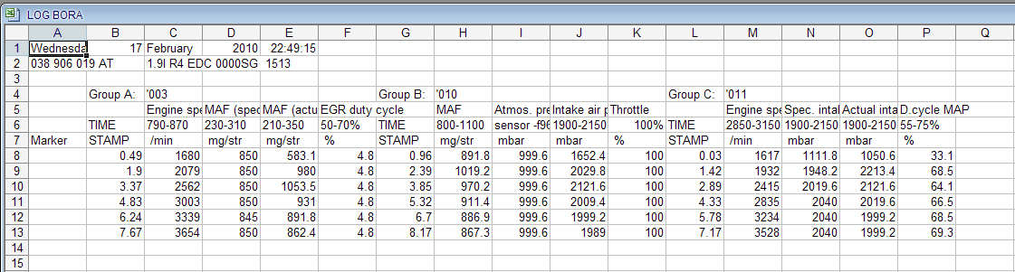

Am si eu un log facut la o bora 1.9 TDI si nu stiu daca trebuie sa-mi fac probleme. Daca poate cineva avizat sa-si dea cu parerea ii sunt recunoscator
