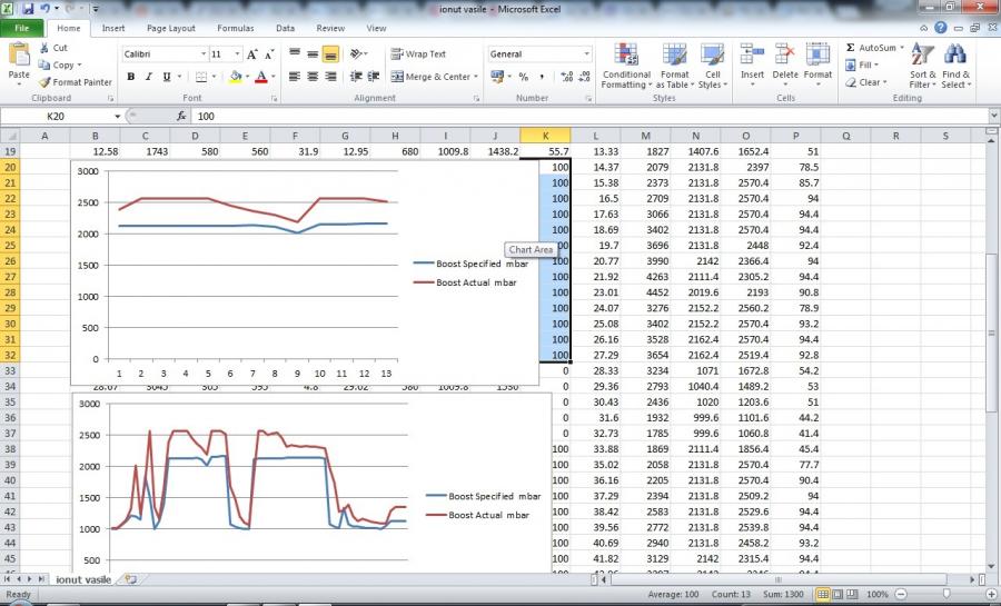

Eu ma gandeam ca poate nu e reglata corect cursa la actuator? Voi ce ziceti?
ionut vasile.csv
vasile2.csv
Regleaza actuatorul
Modificat de EEXCALADE
Cam la ce presiune sa ma opresc pt a nu avea Limp dar a avea maxim de putere?
Sa las un ~50 in plus fata de ceea ce cere?
Intreb pt ca nu am idee desptre asta.
Te opresti cand cele doua linii sunt suprapuse dupa 1-3 sec de la wot maxim

probabil tija la actuator e prea scurta de asta iei limp
posteaza un bs 011 sa vedem reglajele turbo on off
esti sigur ca geometria nu agata?
