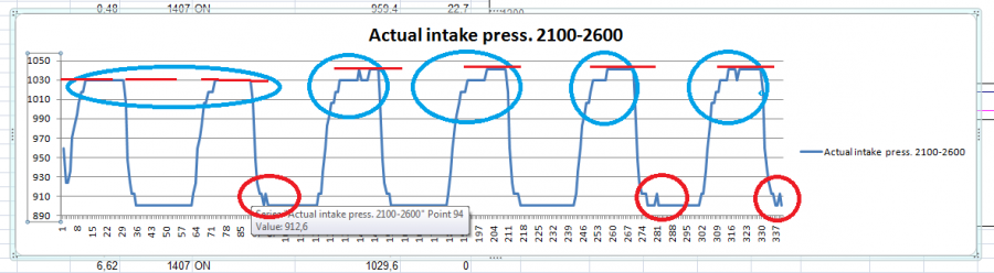

Cer si eu o parere aici. La un passat b5.5 96kw Pd, lipsa presiune in admisie si eroare negative deviation. Turbina data jos, reconditionata, inlocuit capsula, reglaj tija pe stand. La BS pe 11 urca presiunea pana pe la 1050-1070 mbar (nu am facut log). La BS 003 cand deschide EGR , motorul da sa se inece , tremura si scoate fum . in sarcina am facut un log pe care il atasez aici. Am verificat tubulatura de aer, toate furtunele de vacum, schimbat n75 cu alta electrovalva. Cand am pus vacumul direct pe actuator fara alti consumatori de vacum, facea un pic presiune dar anemic(adica ajungea undeva la 1300 -1500 mbar la WOT). Vreo idee ceva?

Am facut BS011 pe care il postez aici.Log in mers nu am prea putut face ca intra imediat in limp mode, postez aici ce am prins. E clar ca nu urca presiune facuta de turbo, si ia limp cu eroare negative deviation. Tubulatura de aer dupa turbo nu are scapari. La BS003 nu am reusit sa fac log, penrtu ca imediat ce deschide EGR, masina incepe sa remure, scoate fum, aer proaspat intra din ce in ce mai putin(a scazut si la 80-90mg/R). Postez un filmilet.
BS011.xls
log_003_010_011.xls

@hremus, logul in mers nu e bine facut. Chiar daca iti iei limp, fa unul in treapta a 3-a de la 1700 rpm...pana unde se poate, cu pedala 100% apasata (asta ai uitat sa faci in logul tau).
- BS011 arata jalnic.
Cu rosu, probleme de arc tasat la actuator sau agata geometria. Cu albastru, probleme de Vacuum, N75, sau de ce nu, geometrie care agata. Daca ai facut si vacuum manual si arata la fel, atunci e clar problema din geometrie.
Dupa ce rezolvi cu problemele de mai sus, pasul urmator:
Reglajele...
Presiune Atm: 948 mbar
Turbo Off:  900,9 mbar (tija prea lunga) poti sa o mai scurtezi pan ajungi la 938 mbari. Dupa ce ai scurtat tija suficient, treci la surubul de stop.
Turbo On:  1041 mbar.  (surubul de stop va trebui sa arate: 938mbari + 180 mbari cu turbina incinsa = 1118 mbar).
Spor!
Problema e ca nu aveai cum sa faci un log in mers corect. In primul rand e cutie automata, apoi cum incercai putin sa accelerezi (chiar sa pleci de pe loc), in 10 sec lua limp. Nu ajungeai nici in a 3. Turbina , cum am mai spus, a fost reconditionata , reglata pe aparate, la un service specializat in turbine, capsula noua. Pana la urma , banuielile mele s-au adeverit. PROBLEMA REZOLVATA. De vina era catalizatorul care era spart, si obtura evacuarea. De aceea facea asa urat, la BS003, intrau gazele de evacuare cu presiune. Desi am probat fara evacuare (evacuare turbo direct la atmosfera), am probat doar in garaj, si nu puteam merge cu ea desfacuta pe strada. Acum rupe asfaltul, iar in sarcina (tr.3 peste 3000) presiunea urca instant si se aseaza la cea specificata.

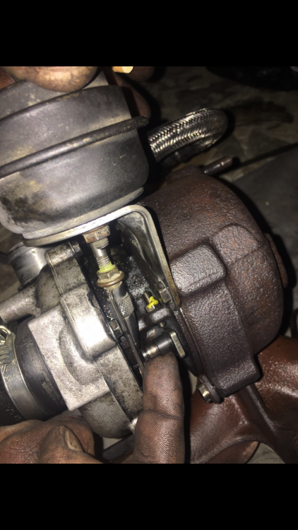

Salutare , tocmai astăzi am curățat turbina  iar după curățarea ei am montat tot la loc , dar ce ma nelinisteste este ca după montare pârghia de la geometrie nu mai atinge șurubul limitator , și înainte de a desface turbo parghia tot așa a fost ,presiune turbo Off aveam 1009 și on 1160  este normal sau nu ? Să-l modific sau nu ? Turbo încă nu l-am montat pe mașina , doar mâine .
Modificat de kalin1205

@kalin,teoretic turbo on off tre sa fie in jur la 180mbari,ti as recomanda ca reglajele finale sa le faci in functie de cum trage masina si de logul in mers...cu turbo montata pe masina
evolkswagen,stii ca un reglaj  al turbinei duce la modificarea valorilor in bs 003?
Reglajul o sa îl fac prima data cum scrie in topic postat de lupo bv și o sa văd mâine ce rezolv . Ma iau atunci după cum spune acolo ?
