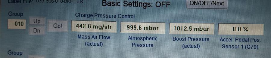

Ca sa vezi daca tija e prea lunga, te uiti in BS011 si vezi cat e Turbo OFF. Daca e mai mic decat presiunea atmosferica (contact pus, grup 010, camp 2), atunci tija e cam lunga. Daca e mai mare decat presiunea atmosferica, atunci e cam scurta. :)
Salut! Spune mi te rog dacă e ok chestia asta la mine sau diferența nu e o problema asa de mare. Merci!
Modificat de janjean
