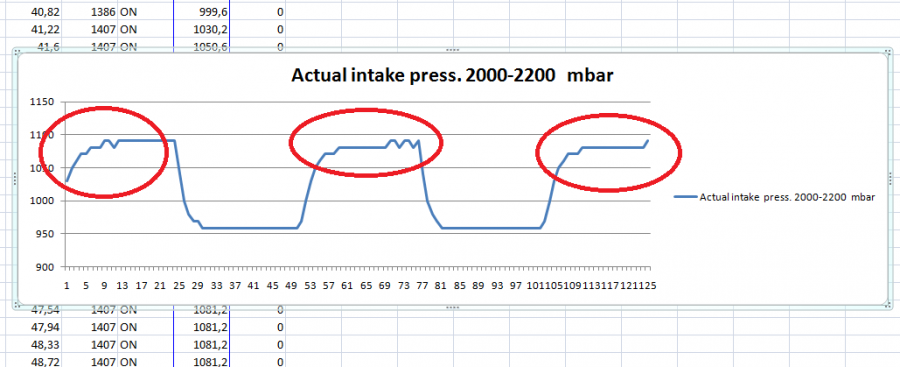

am vazut ca la tr 4 se regleaza. la 2000 rot o ia razna si apoi egalizeaza. ce e de facut?
Intr-adevăr face presiune târziu, posibil scăpări de vacuum. Vino şi cu BS003 şi BS011.

Păi cam asta zic eu: că ai problemă cu vacuum-ul. La 003 atunci când este EGR deschis ai o recirculare prea mică ceea ce înseamnă că vacuum-ul nu are suficientă forţă să deschidă EGR la maxim, iar în 011 geometria aproape nu mişcă. Ţi-am făcut eu graficele ca să vezi ce şi cum;
