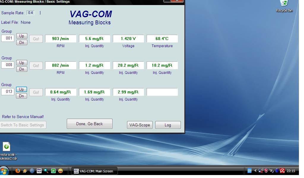

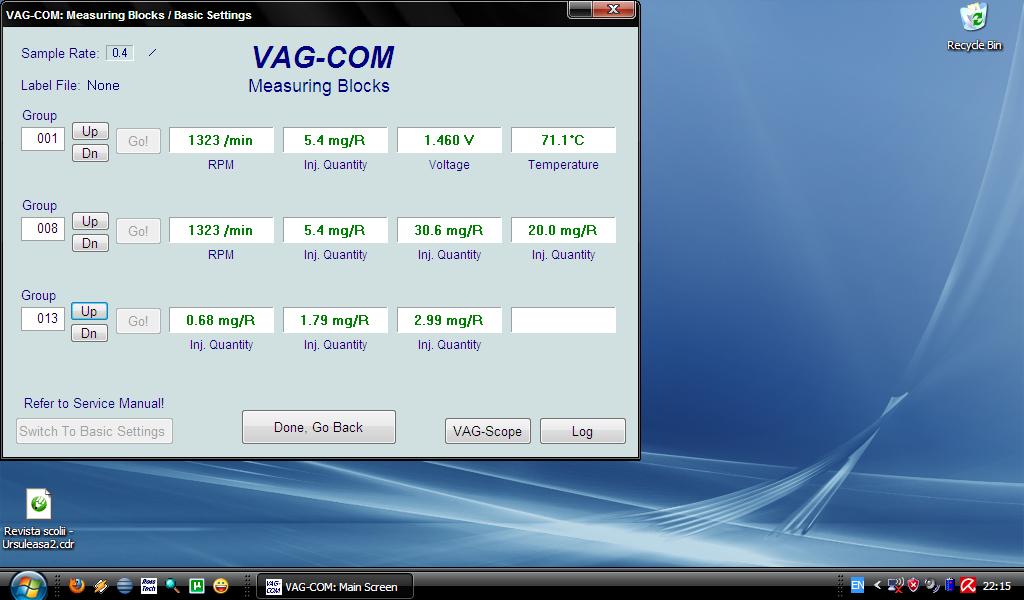

Prima masina, "primii pasi" prin VAG-COM si prima oara cand fac un log in mers. Pana reusesc sa ma documentez mai bine si sa invat mai multe, apelez la experinta voastra sa-mi spuneti daca parametri ce apar in log-uri indica ceva probleme. Diferenta intre cele doua loguri este ca al doilea este facut cu 4 oameni in masina. Masina este un Golf 4, motor ALH.

Din punctul meu de vedere log-urile sun OK...
@cipiripi
La tine cred ca se blocheaza geometria variabila(ori ai probleme cu actuatorul sau N75 functioneaza aiurea...putin probabil). Nu ai nici o eroare pe [01-Engine] ??

asta e eroarea din engine:
Address 01 -------------------------------------------------------
Controller: 038 906 019 GL
Component: 1,9l R4 EDC G000SG 1495
Coding: 00002
Shop #: WSC 00028
WVWZZZ3BZ3P272961 VWZ7Z0B6281328
1 Fault Found:
17965 - Charge Pressure Control: Positive Deviation
P1557 - 35-10 - - - Intermittent
Readiness: N/A
Turbina a curatat-o cineva toamna trecuta si mergea usor geometria, DAR tot atunci mi-au pus alta pompa de vacum ca la aia veche i-au rupt o ureche (cred ca e acelasi lucru cu actuatotrul, sau...?) si din cate am inteles tija trebuie reglata..asta sa fie problema mea ? De mult ma tot chinuie problema asta cu limp. N75-ul ala imi pot da seama daca are vreo problema ? Consumul ridicat ar avea legatura cu eroarea din engine ?
Modificat de cipiripi
oricum da jos actuatorul si misca din nou geometria.si vezi ca e bine... dupa o sa te uiti la actuator si il verifici daca merge sacadat (din cauza ruginei....)
