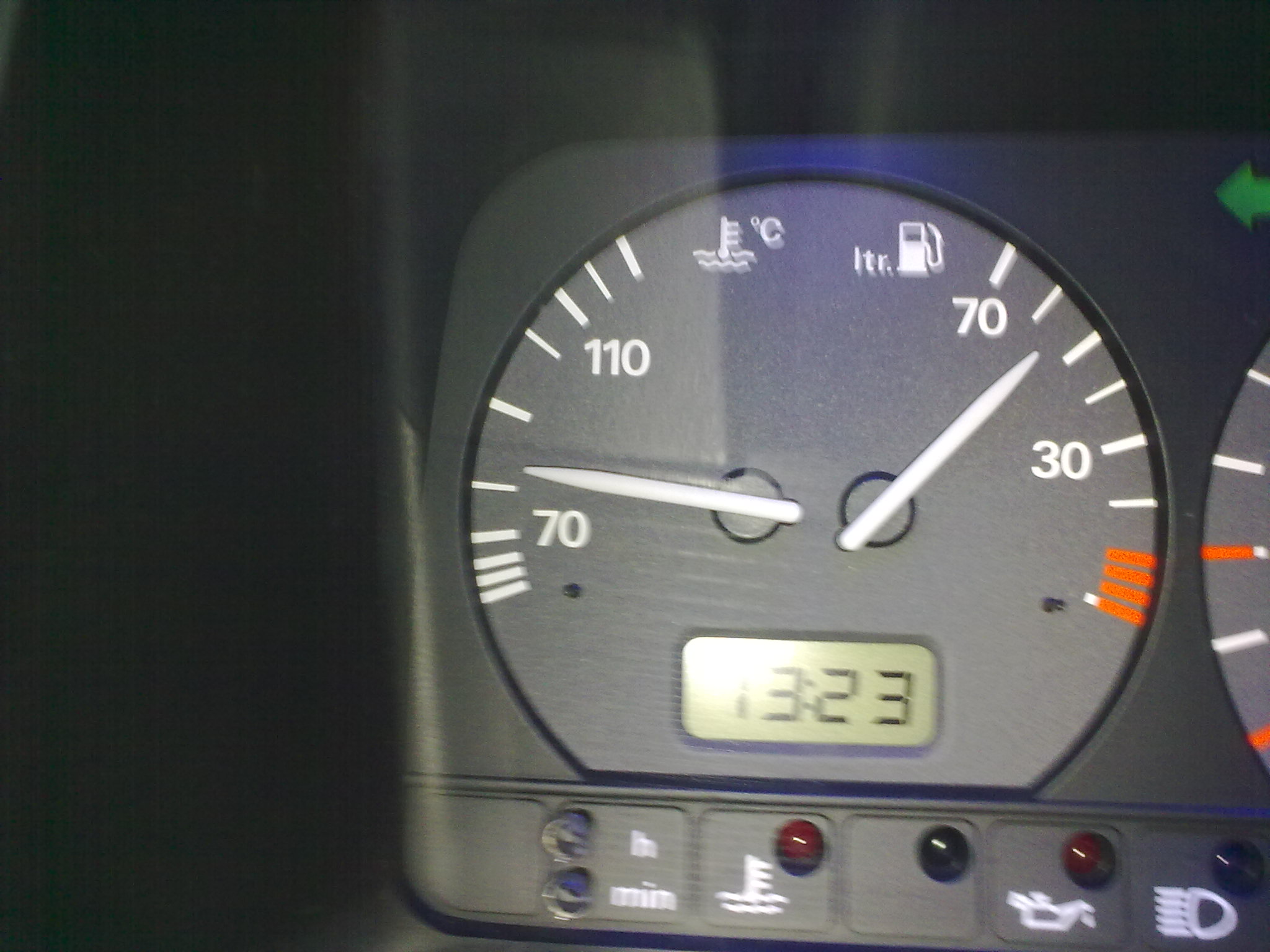

In dimineata asta figura si mai mare: pornesc masina, merge prost ca in 3 pistoane, deschid capota si stupoare: ventilatoarele de racire mergeau amandoua!!! la 30 de secunde de la prima pornire. E cam clara treaba nu? Pe vag in continuare nicio eroare stocata. las masina o ora, pornesc iar, nu mai merg ventilatoarele... Las motorul pornit, se incalzeste pana la 90 si ceva, pornesc ventilatoarele, raceste cum trebuie, se opresc cum trebuie, motorul merge relativ mai bine. Dar cred ca senzorul de temperatura a lichidului de racire face faze nu? Si exact dimineata imi mergea mie mai prost. Sunt curios maine dimineata cum mai face? Sa fie oare si senzorul din chiulasa dus? Sau doar cel din radiator? Pe bord indica bine si chiar si pe vag cand e cald motorul, valorile temperaturilor corespund. Astept pareri. Mc

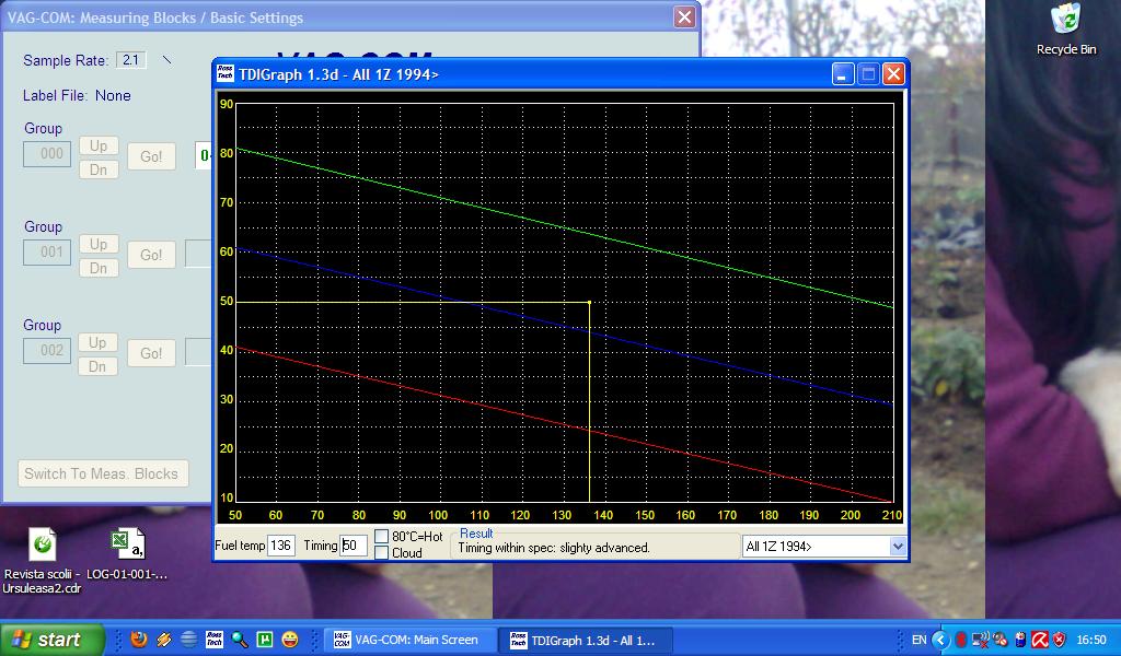

[quote name='marius1982.11'
pai nu scrie all 1Z 1994? Vreo parere la problemele mele? Am schimbat ambii senzori de temperatura si cel din radiator si cel de langa chiulasa. Am schimbat si modulul acela de langa baterie care comanda termoventilatoarele. Sunt curios maine dimineata daca mai pornesc ventilatoarele. Acum imi sta acul pe bord la 85 grade, iar pe vag indica 85.5. Deci cel vechi probabil era decalibrat pt ca statea la 90 mereu. Pe linie. Astept pareri. Mc
Scuze, m-am gandit din reflex ca ai ALH cand am vazult 90cp :icon_thumright:.
Deobicei acul sta la 90, chiar daca in realitate sunt 85, plus ca informata de pe bord e data de G2, care e in aceeasi capsula ca si G62.G2/G62 e cel din chiulasa.
Cel care comanda ventilatoarele nu intervine in functionarea motorului.

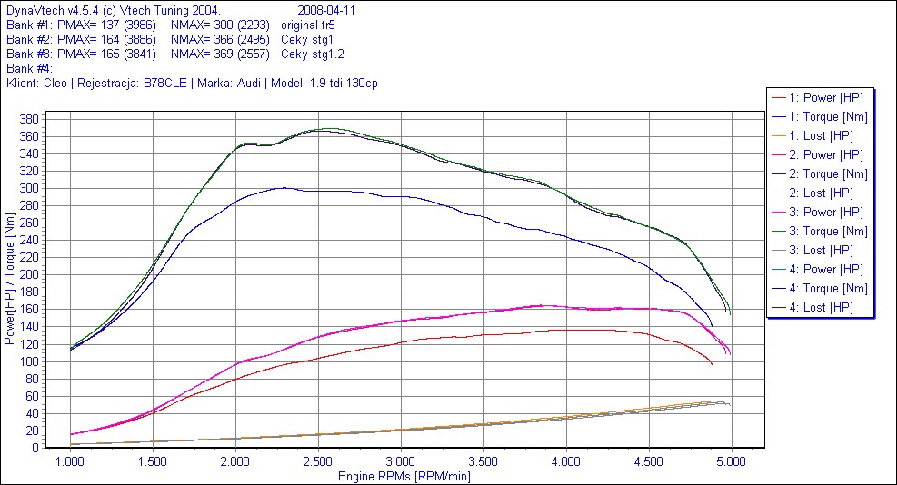

uite si un grafic cu cuplu cu si fara cip
