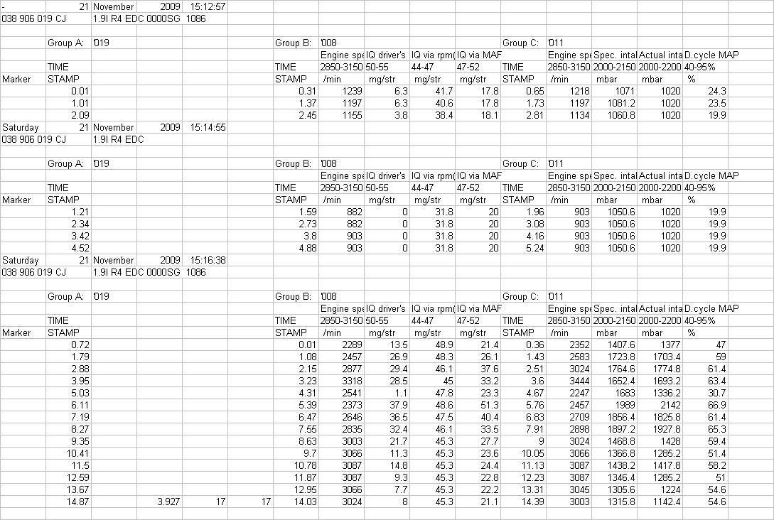

Salut am si eu o problem. Am un bora tdi motor ajm 116cp si de la o vreme imi intra in limp mode. dupa o scanare cu vag mi-a dat urmatoarea eroare: Tuesday,10,November,2009,10:28:11:55371

1 Fault Found:
17965 - Charge Pressure Control: Positive Deviation
P1557 - 35-10 - - - Intermittent
Ma puteti indruma ce as putea verifica intrucat maf este nou si dupa interpretarea erorii imi spune ca s-ar putea sa fie senzorul de presiune de la interculer sau turbo si nu as vrea sa schimb si senzorul acesta si problema sa persisite. Mersi
Verifica actuator + geometrie turbina sa nu agate si verifica de asemenea valva N75.
daca imi explica-ti si mie cum pot verifica astea ar fi super.Mersi
actuator + geometrie turbina sa nu agate si verifica de asemenea valva N75. Se pot verifica cu vag com-ul sau trebuie verificate ceva valori, care ar trebui sa fie daca da? Astept raspuns cum se verifica si cevalori trebuie sa fie? Mersi
crystyms - in primul rand ai gresit topicul, trebuia sa pui intrebarea cu un topic mai sus. Masina ta are un singur senzor de presiune dar nu cu senzorul ai probleme. Cele mai frecvente probleme la care apare eroarea ta ar fi cele zise de ady_mircea. Nu se poate verifica functionarea lor corecta sau incorecta prin Vag-com. Concluzii se pot trage dupa un log in mers pe care il poti afisa in acest topic.
In primul rand fa o inspectie vizuala la furtunele de vacuum, sa nu fie roase, smulse, taiate, etc.
Valva N75 o verifici fie cu Vag Com-ul in Output tests, fie pui pe cineva sa accelereze si vezi daca tija actuatorului se misca. Daca nu se misca, scoate furtunasul de vacuum din actuator si vezi daca face depresiune(vacuum).
Incearca sa actionezi tija actuatorului cu mana, ar trebui sa faca o cursa de aprox. 1.5 cm.Daca nu se misca sau se misca greu si simti ca agata undeva , atunci tija actuatorului sau geometria agata sau e gripata. Desfa tija de pe levierul de comanda al turbinei (are o siguranta mica) si vezi care din ele nu se misca usor sau agata. Multumit? :blackeye[1]:
Si bineinteles, fa un log, cum a zis colegul.Nu te apuca de schimbat piese.
