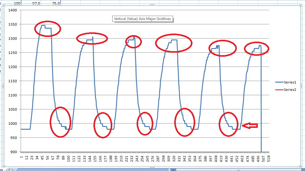

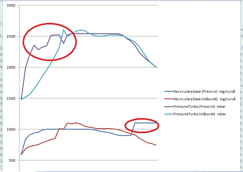

Salut! Ma poate ajuta si pe mine cineva cu interpretarea log'ului atasat?precizez ca masina(passat cc 2.0 170cp) nu mai trage la turatii joase  am fost la 2 servisuri ,,cik ar fi turbina''(turbina are 15000km cumparata de noua din reprezentanta in august2015)initial p masina aveam soft.mecanicul a zis ca nu e bun softul si m bagat pe cel original dar degeaba..nu trage pana in 2500ture apoi se simte cum intra turboLOG-01-011-xxx-xxx170.zipLOG-01-003-010-011..170.zip

în urmă cu 2 ore, adytzu_ban a scris:
Salut. Vad ca la tine in BS011 ai problema de vacuum. Ori ai pierderi pe undeva, ori grupul de electrovalve iti face figuri.
Apoi am vazut o anomalie in Logul din mers: Prescrisul creste si scade dupa cum are el chef. Nu inteleg de ce face asa. Ma depaseste. Atasez aici printscreen-urile la grafice ca poate cineva mai cu experienta ca mine stie ce se intampla.
