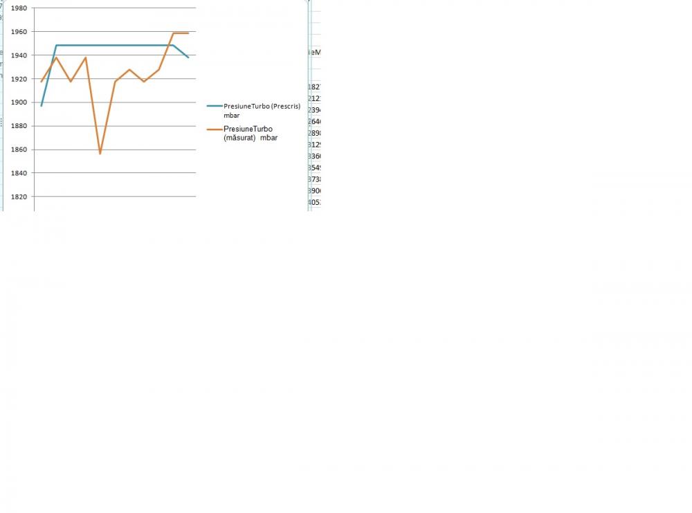

MAF-ul vad ca citeste bine si dupa 3000 rpm, totusi, ma asteptam sa citeasca mai mult decat o face el acum. Ce MAF e?
LOG in mers... daca te uiti in detaliu pe presiunea oferita de turbo fata de cat cere ECU...are niste corectii proaste de tot:
56b03b88a6c6c_corectieturbo.thumb.jpg.66
Verifica vacuumul si curata geometria.
