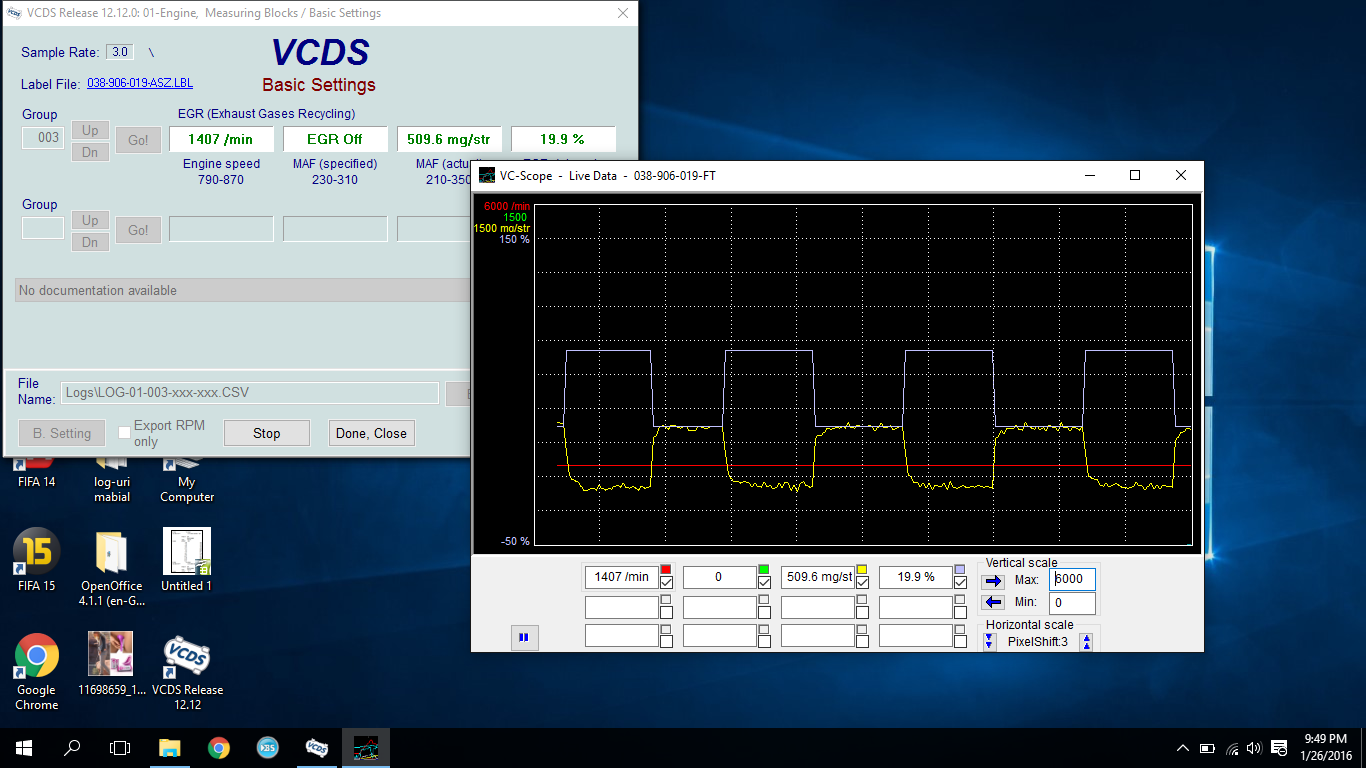

  On 25.01.2016 at 21:16, ClaudiuM a scris:
  On 25.01.2016 at 18:52, vento 2.0 a scris:
Buna seara,
Va rog daca ma puteti ajuta cu interpretarea unui log la masina din semnatura.De cand a inceput gerul ,am inceput sa iau limp mode la rece pana se incalzeste motorul.Daca merg usor, nu o bruschez merge normal,dar daca bag piciorul mai tare in pedala ca sa schimbe la 3000 rot intra in limp mode.Am si o eroare 17965 - Charge Pressure Control P1557 - 35-10 - Positive Deviation - Intermittent ,care am inteles ca este de la geometrie intepenita sau tija actuator.Mai exact vroiam sa stiu daca mai am si alte probleme pe acolo. Va multumesc!
attachicon.gifLOG-01-003-010-011treapta3.xls
attachicon.gifLOG-01-003-010-011treapta4.xls
attachicon.gifLOG-01-003-xxx-xxx.xls
attachicon.gifLOG-01-011-xxx-xxx.xls
Sa incepem cu inceputul: In BS003 nu se vede nici o miscare a EGR ului, ori e anulat, ori nu mai tine vacuum, ori ai pierderi masive de vacuum. Din BS011 defereta de presiune este prea mica si logul prea scurt ca sa ne dam seama ce si cum (macar 1 minut, moto la 90 si turbo incalzita bine). Apoi din logul tr 4 iti trebuie foarte mult sa ajungi la 3900, probabil nu ai destul vacuum la actuator. Pe langa asta ai niste zig zag uri urate pe graficul Presiunii Prescrise/Actuale - > Geometrie care agata + spre sfarsit LIMPul era aproape.
1. Asigura-te ca sistemul de vacuum este 100 % etans + valvele unises bune (app cum e pedala de frana , la a cata pedala se intareste?)
2. asigura-te ca Actuatorul tine vacuumul.
3. Daca toate cele de mai sus sunt ok...nu mai ramane decat o curatare :( (app diferenta de presiune e prea mica intre Turbo on/off s-a umblat la tija? )

in afara faptului ca EGR ul nu iti functioneaza(ori e anulat ori ai capsula sparta -> pierzi vacuum -> BS03) BS11 este foarte scurt, si se observa ceva probleme atat pe partea vacumatica cat si putin pe partea geometriei, se vede si la logul in mers (cred ca tija e putin cam scurta daca te uiti la ultima linie din log N75 ul deja e aproape la maximum de deschis ca sa poata compensa presiunea. la 4000 ar trebui sa ai undeva la 80-85% D Cycle)

Nu-ti face presiunea ceruta pt ca tu nu ai vacuum suficient sau il pierzi pe undeva. La 1400 rpm, turbina face presiune 1200-1250 mbar. Si la vacuumul pe are tu il ai, acesta reuseste sa traga actuatorul pt a ajunge la o presiunea respectiva (in cazul tau mai mult pentru ca tija nu e reglata bine) dar in mers e alta treaba. Turbina trebuie sa ajunga pana la 2.2 bari (specificul ECU) iar turbina ta nu poate ajunge acolo pentru ca tu nu ai vacuum suficient, sau il pierzi.
Tot problemele de vacuum sunt de raportat si in cazul BS003. Mai adaug si faptul ca recircularea e putin mai mare datorita turbinei incorect reglate. Deci:
Ps: bs011 e pt reglaj, nu pentru a vedea cum merge turbo in sarcina. Pt aia ai Log 3-10-11.
- ai nevoie de verificare vacuum (tot ce tine de vacum).
-dupaia, curatat geometrie turbo + EGR
- reglaj turbo.
- feedback!
Deocamdata nu, comform BS003 EGR ul nu functioneaza, verifica traseul vacuum care ajunge la EGR, N18. Daca pierzi vacuum pe undevase reflecta direct la turbo + pedala de frana. Dupa ce rezolvi asta si te asiguri ca EGR ul functioneaza si nu se mai pierde vacuum, mai fa un log in mers, si vezi daca mai iei LIMP.
