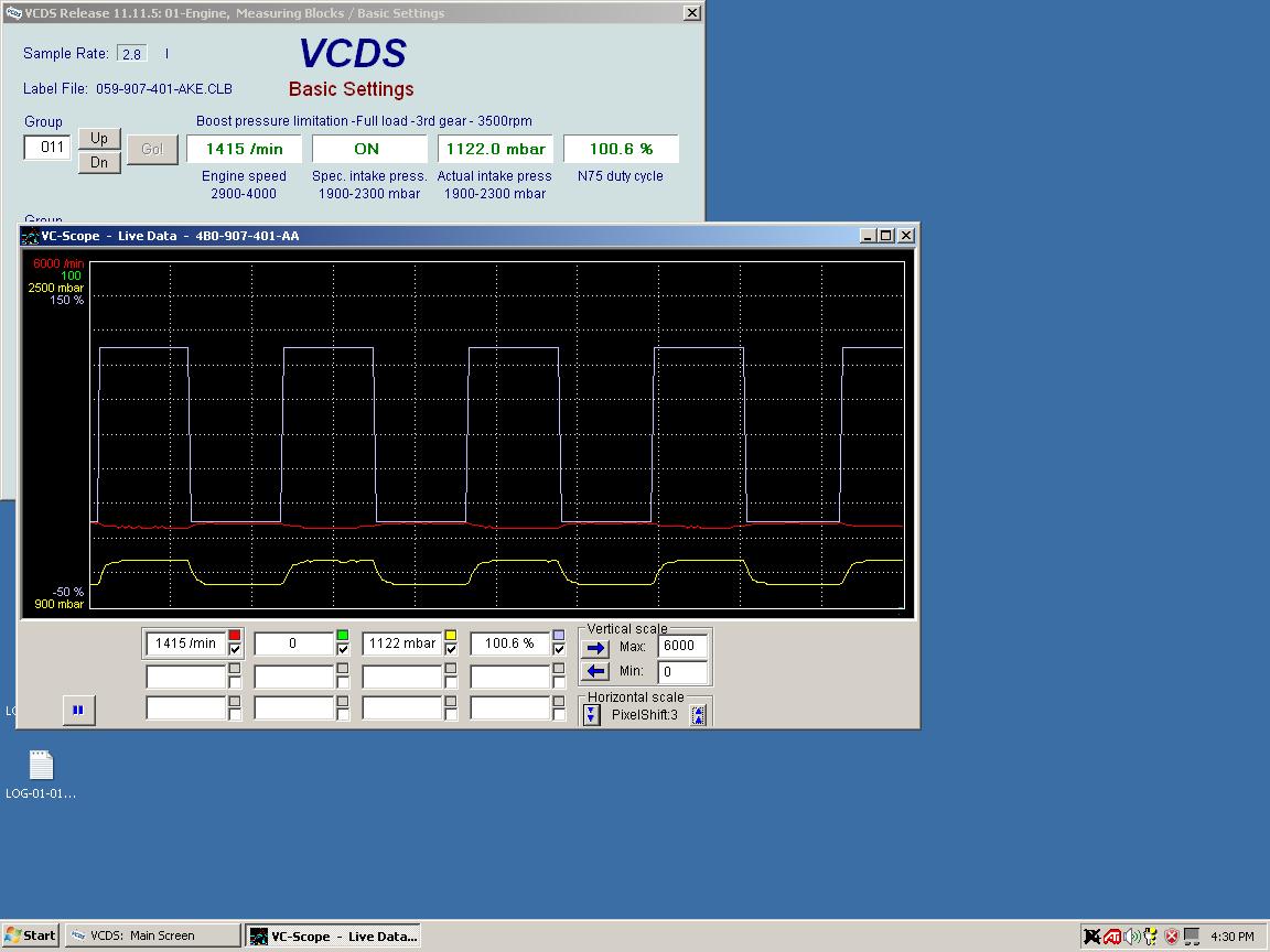

Am revenit cu log pe turbo si egr si cateva poze la niste grafice.faza cu firu de pe pinu 2 nu am mai incercat e musai sa trag de la  siguranta 31 sau de pe oricare care are tensiune doar cand este contact-ul pus?
totusi diferenta dintre turbo off si turbo on trebuie sa fie in jur de 150 -180.(poate gresesc) la mine e mult mai mica si face presiune peste ce cere ecu
003.xls
post-124863-0-04737900-1453733591_thumb.
011.xls
post-124863-0-14030800-1453733603_thumb.
Vad o problema la EGR, daca faci grafic rezultatul BS003, vei observa ceva ciudat aproape de finalul logului ca si cum la EGR ON se pierde pt cateva secunde vacuumul. 2 spike uri se vad si pe BS011. Verifica sa nu ai scapari de vacuum ( cel mai bine se face cu un vacuumetru) si sa nu ai EGR care agata. Aceasta eroare este declansata si din cauza unui EGR incarcat cu reziduri.
In principiu verifica etanseitatea furtunelor de vacuum + valvele unisens si apoi schimba MAF ul e clar obosit (plus tine cont de sfatul lui Mario), si incearca sa prinzi acea pierdere de putere pe log daca se poate.

mersi ClaudiuM !am sa incerc sa prind pe log acea pierdere.daca as anula egr-ul ar fi mai bine?(e putin de munca la mine dar asta e).am uitat sa precizes la mine nu sta turata singura la 1407 am improvizat ceva sa stea apasata acceleratia constant .poate de asta.sau nu are treaba?
Modificat de andrey_honda
Atunci se explica...Ramane doar MAF ul. Incearca poate gasesti unu sa faci proba. Nu uita inainte sa il pui pe cel nou, sa pui contact cu mufa scoasa, apoi il conectezi pe cel nou,
Legat de anularea EGR ului, din experienta iti zic ca masina merge mult mai prost fara, poate sa ma contrazica tot forumul :))) deci nu ti-as recomanda.
