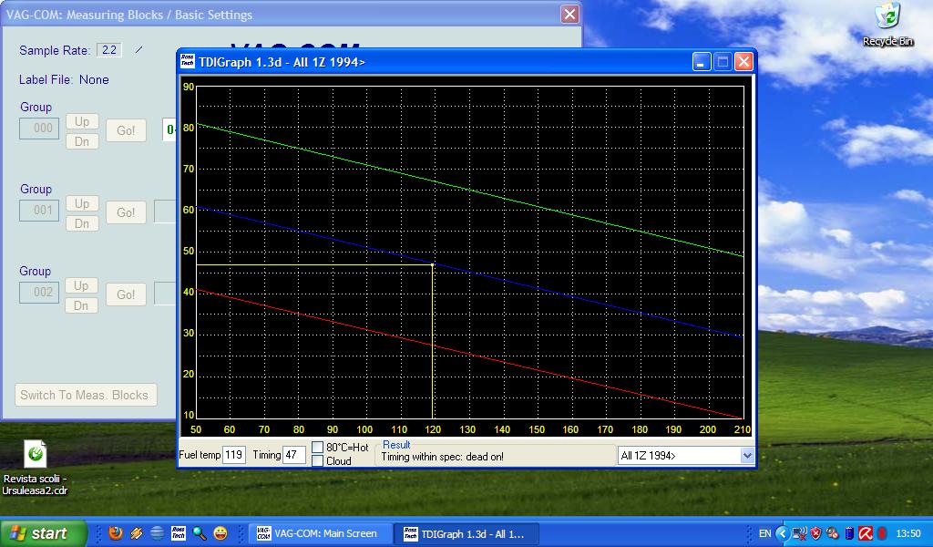

dar la primul log valorile sant bune?mai reglez tija sau o las asa
Poti impusca 2 iepuri dintr-o impuscatura. Il demontezi, il cureti si verifici reglajul la actuator. Da search pe forum si cu siguranta gasesti descrierea operatiunii.

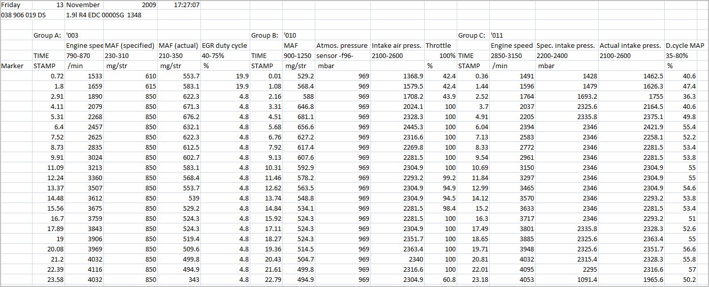

salut guys, uite postez si eu un log, ma ajutati cu o parere?Raman dator. aa si inca ceva, daca scanez cu VAG COM-ul , la ENGINE imi mai da eroarea:
17569 - Manifold Temp Sensor (G72): Open or Short to Plus
P1161 - 35-00 - -
trebuie schimbat?

Logul nu e concludent deoarece nu se vede temperatura acolo
oricum terbuie schimbat si cel de presiune deoarece sunt in Ceeasi carcasa
luand in calcul log-urile altor forumisti, am ajuns la concluzia ca e dus , in schimb, nu stiu daca trebuie sa schimb si MAP ul , in orice caz, le-as inlocui, dar nu stiu daca e necesara investitia. Sunt putin pus pe ganduri de presiunea turbo, care mi se pare putin prea mica intre 3000-4000 rot/min, si banuiesc ca este influentata de proasta functionare a MAF-ului. Oricum multumuri pt sugestii. :D

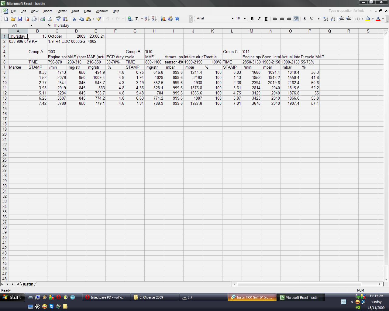

Postez si eu un log, golf 4 de la cine am luato zicea ca are si cip , ce parere aveti?
Eu zic ca nu are nici un cip. Altfel in Log totul arata ok.
Am indrazneala de a ruga pe cineva care stie ... ca eu nu ma pricep ... daca turbina mea are probleme ... Log:
Multumesc anticipat !
Modificat de yustygolf4
sunt mici probleme cu presiune... adica ca este putin cam mica... adica se poate sa traga si mai bine.... posibil sa fie din actuator
