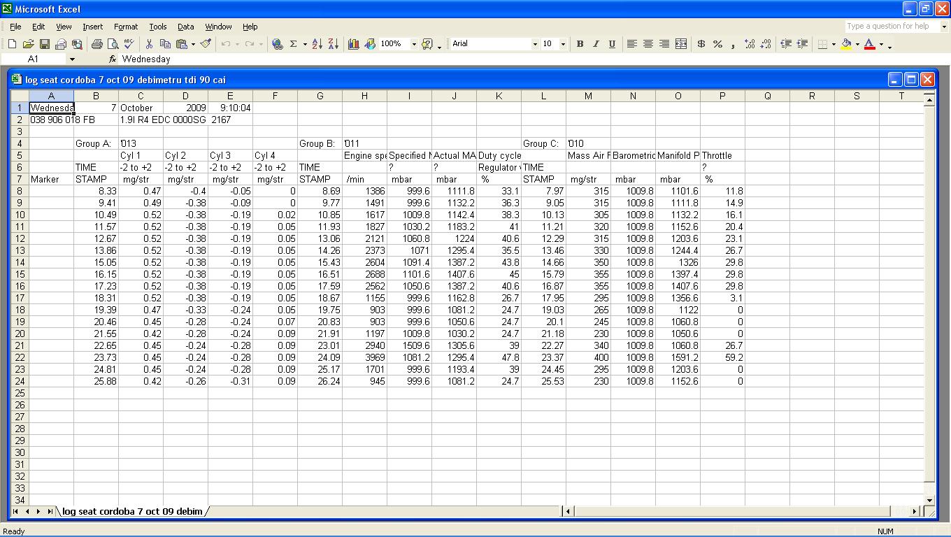

va salut , asi vrea si eu cateva pareri in leg cu aceste loguri . e vorba de un motor 1.9 tdi ASV , cel de 110 cai . i-am schimbat debimetrul pt ca nu tragea deloc , am pus unul provizoriu de pe un motor 1.9tdi 90 cai golf 4 .
@rastafarianul la tine este problema din calculatorul de motor.
@nutzuxxl log il faci in sarcina nu stand pe loc :icon_thumright:

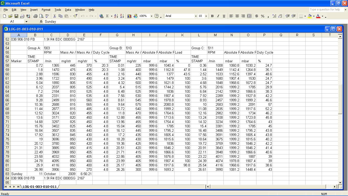

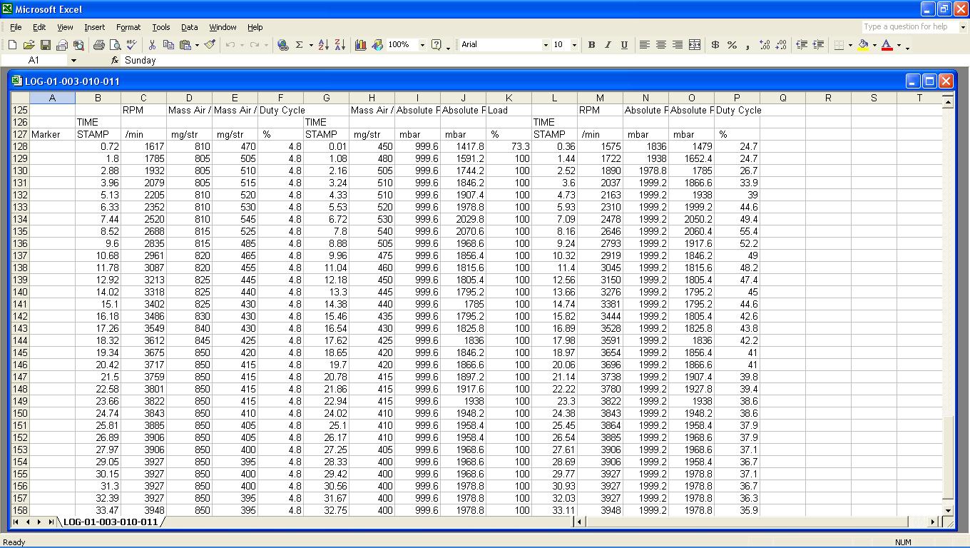

salut;am facut un log la un prieten,cu motor de 1,9 tdi101cp;al doilea log este la mine,cu 115cp,tot cu debitmetru lui;ceva pareri va rog
revin cu un log la masina mea cu debitmetru meu
diferente intre ele va rog.....

Salut
La "testul lui ion" :lol: cred ca este o problema de la actuator sau poate agata putin turbina
La "testul lui cristi" cred ca MAF-ul masoara mai putin
Salut
La "testul lui ion" :D cred ca este o problema de la actuator sau poate agata putin turbina
la testu ion ce masina o fi?... presiunea aia e destul de constanta....
la test ion are g4 101cp;la cristi testul este facut tot cu maf lui ion de 101cp,dar pe motor de 115cp;nu arata prea putin mafu?
Cred ca e un AXR. Actuatorul nu se prea misca, cred ca e pe la inceputul cursei. :icon_thumright:

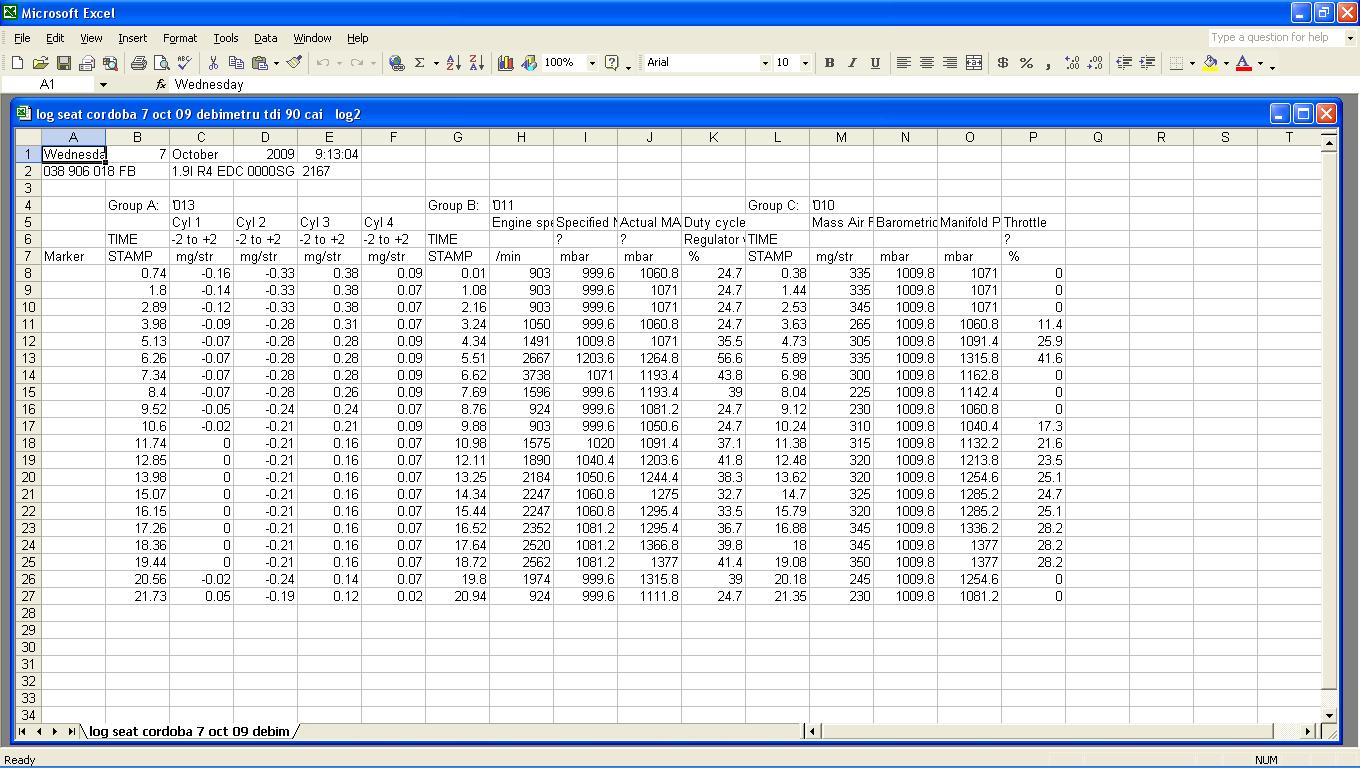

va salut . am facut si eu 2 loguri in treapta a 3-a
motor 1.9tdi , cod: asv , 110 cai . la primul test turatia acrescut normal pana pe la 4200rpm , dar la al doilea s-a plafonat la 3800-3900rpm si oricat am mers , nu a mai crescut . precizez ca testul e facut cu un debimetru de pe un golf 4 1.9tdi de 90cai . va rog sa-mi dati cateva sfaturi . masina nu trage cum ar trebui sa traga . mersi
MAF arata foarte putin, incerca sa faci logul cu alt maf si vezi cum merge, bafta.
