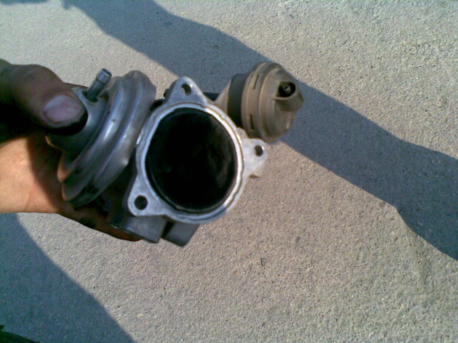

poate sa reprezinte asta o problema?
este de natura electrica.... egr nu are cum induca eorare ...
