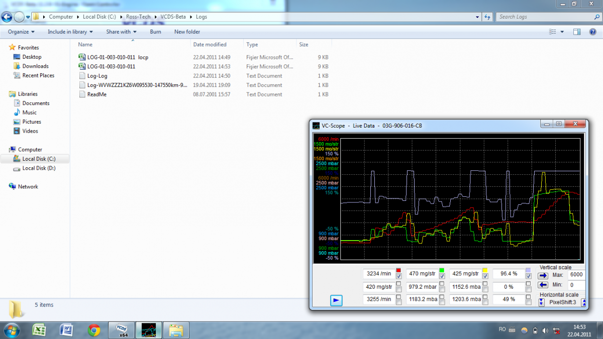

Uite si dovada oficiala la cum se face logul in mers,bn ei le arata separat,dar noi facem 003,010,011 de la 1500-4000. Si vedem si turbo si maf www.ross-tech.com/vag-com/cars/tdi.html Modificat de mario20vest

Salut, numai ce am cumparat masina si am incercat azi cateva loguri. Ce parere aveti?
stationar.xls
treapta 3.xls
treapta 4.xls
BS03.xls
BS11.xls (nu cred ca era foarte incinsa turbina)
post-147546-0-38517700-1429646404_thumb. (am uitat sa dau fullscreen, scuze)

Salutare baieti.Sunteti amabili sa va aruncati un ochi pe aceste loguri?attachicon.gifref LOG-01-003-010-011.xlsattachicon.gifref log adi.xls
In bs011, ai variatii +lag in partea de sus a graf-ului=> comanda electro-pneumatica(actuator turbo ,furtune vacuum,n75,pompa vacuum-arunca un ochi la stutul pompei de vac,pt un eventual joc/pierdere vacuum.si in logul in mers pare a fi un lag.si de ce zic pare? Pt ca primei valori de wot/pedala 100% apasata ii corespund niste valori mici atat la maf specific cat si la turbo specific.eu as reface logul si as incepe mai de jos cu wot-ul.
Maf-ul pt mine e la limita supravietuirii ,dupa 3000rpm e tandi pe mandi,ar fi trebuit sa citeasca mai mult dar poate e si el obosit.motoarele diesel sunt caracterizate de un amestec sarac=>exces de aer in timpul arderii.
In partea de jos a graficului(tot la bs011) ,se vad si aici niste variatii.ori e geometria ancrasata,ori un n75 care scapa putin,ori nu ai incins turbina f bine(motor 90° +schimbari la turatii mai inalte si apoi imediat bs011).
In logul in mers turbo baga ața,cu exceptia lagului.
Eu zic sa repeti si logul in mer si bs011(cum am zis mai sus) +un bs003.
