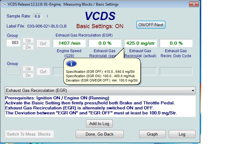

Am si eu probleme cu un Golf 5 BLS cu DPF. Tin sa  mentionez ca masina a fost cumparata acum o luna cu acest defect, ca urmare am dat motorul jos, curatat turbina, schimbat si actuatoorul vacumatic (l-am reglat ochiometric.. dupa nr de rotatii  la piulita de reglaj). Pe langa toatea cele de mai sus, am schimbat si doua sonde de temperatura de pe DPF deoarece erau anulate (montate rezistente de 300 Ohmi.....).
Acum masina intra in limp mode doar cateodata (am pornit-o numai in garaj....mi-au expirat numerele rosii ), imi limiteaza turatia la 3000RPM cand e in protectie, iar cateodata se tureaza normal. Ce e ciudat e ca in momentul cand o turez usor intre 1400- 2000 se simt ceva oscilatii, turbina suna ciudat, parca e o rezonanta cu motorul, cum sa descriu, parca se tureaza usor si apoi taie injectia, dar totul destul de rapid, ca un rateu, acest fenoment se simte si la turatii peste 2000. Am interfata 12.12. atasez mai jos cateva print-screenuri.

Bs =basic setings.
Bs003, intri la basic setings ,selectezi canalul 003, dai start,on/off/next,si apoi dupa ce a pornit respectivul test ,te duci in dreapta jos si apesi butonul"log"+"start". Si lasi sa inregistreze datele 1 min iar apoi dai"stop" /"inchide".
La fel si pt bs011. Decat canalul difera.pt bs011 iti sugerez ca iti trebuie turbina f incinsa.faci bs011 ori dupa un drum mai lung,ori incalzesti motorul la 90°c si apoi ii dai niste forje in mers si imediat faci bs011.
Fisierele salvate le gasesti in c: vcds,in folderul logs.
Bafta.
Deci intru la bs,la engine,selectez canalul 003, dau log si las sa inregistreze un minut.
Intrebarea este daca se face stand pe loc cu motorul pornit si incalzit la 90 de grade?
Am incercat asa si a inceput sa palpaie spirala din bord,dadea beepuri si a afisat engine workshop,este normal lucrul asta?
