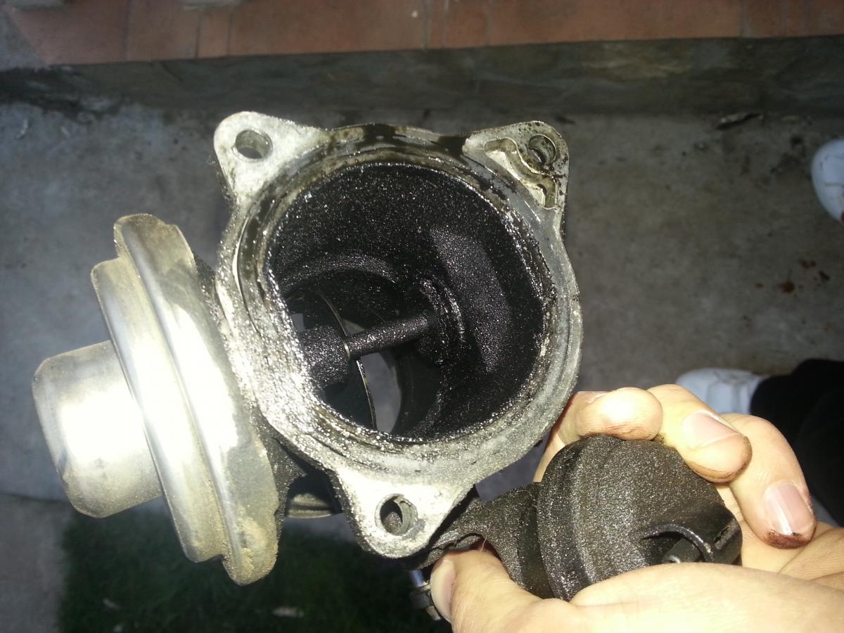

Salut colegi,
 Am decis sa schimb EGR-ul pentru ca cel vechi, desi nu foarte murdar (vezi poze), dadea foarte mult ulei afara si cu el masina se mai ineca intre 1800-2200RPM. De proba, am scos vacuumul si l-am infundat cu un surub. Brusc, masina nu se mai ineca, era foarte vioaie, raspuns instant la pedala. Am mers asa cateva luni, fara sa simt macar odata ca masina se ineaca.
Azi am apucat sa-l schimb. Am luat wahler, si ca sa fie treaba buna buna am curatat toata admisia - dat jos furtune, admisie, curatat tot frumos. Montez EGR-ul nou si surpriza, masina se comporta la fel cum se comporta cu cel vechi - adica pare putin sugrumata si uneori da in nas pana in 2300-2400 RPM, accelatia nu mai e la fel de prompta - pare turbolag (nu exagerat).
Am facut un log scurt pe BS03. Indrumati-va spre alte loguri, verificari, probe. Multumesc

Salut colegi,
