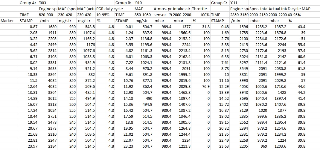

Revin cu LOG-ul, scuze de intarziere, insa nu am avut interfata disponibila:

Putin lag la turbo,in rest binisor.
Maf ok.
Un bs003 si 011 ar fi de mai mare ajutor (cu motor la 90 si turbo incins bine)

Multumim de aprecieri! Pune log-urile exact cum le salveaza VCDS-ul.Cand le transformi iti scapa ceva si iti iese cu ian. aug......Cantitatea injectata de 5.5 e ok.

E binisor,ai overboostul cam mare in rest corecteaza bine.reglajul turbo e cam aiurea,tu ai 907 cu 1060 mbar(ai diferenta de153 mbar-e bn sa zicem).la o pres atm de 920.
Ar fi mers un 950-980 cu 1100-1150,poate scapai de acel overboost de 500 mbar(il mai reduceai).
Eu unul as scurta tija (in incremente de 1/2 ture-pana obti ceea ce iti doresti) pt a mai mari putin turbo off-ul(907.8 mbar-in cazul tau).
Noteaza pe ceva orice modificare i-o mai faci.ca sa sti de unde ai plecat.

Maf f.bun ,turbo la fel de bun ai un mic underboost(aprox 100mbar) pe la aprox 3200 rpm.dar nu-i bai.
Deci multi ar vrea ca tine.
Daca vrei fa si un bs003 si un bs011 sa vedem mai bn egr-ul si turbo.motor la 90°,iar pt bs 011 sa te asiguri mai intai ca turbina e incinsa "bini di tăt"(eventual niste forje in mers si apoi imediat fata a opri motoru,ca deteriorezi si turbina,faci bs011).
Dar te rugam posteaza in csv sau mai bine direct xls,asta daca vrei sa iti postam si vreun grafic,ca din poza nu avem cum.

postez si eu un log la masina mea. Daca are cineva timp rog o parere. multumesc! este vorba de un alh 90cp din 1999. logurile sunt facute in treapta 3 si 4.
LOG-01-003-010-011.xls
Radu, MAF-ul este cam obosit,tija actuatorului ar merge lungita jumate de tura astfel incat N75 sa coboare sub70%, curios este ca logul in tr3 arata mult mai bine decat cel din tr4...asteapta si alte pareri. Posteaza si un BS011 pentru informatii mai corecte.
O.T: inca un ALH care nu "cere" 850 mg/str constant la WOT...

Intra-devar maf (debitmetru de aer) e putin obosit. Va trebui inlocuit in viitor. Deocamdata inca mai merge.
Procentul n75 la 70-75% e normal, nu umbla la tija actuatorului.
In rest toate bune.

Turbo are putin lag pana atinge specificul,in rest este ața,nici macar overboostul de inceput.
Debitmetrul citeste "putin" mai putin dupa 3000rpm,decat specificul.
Un bs 003 si 011 pt mai multe detalii
