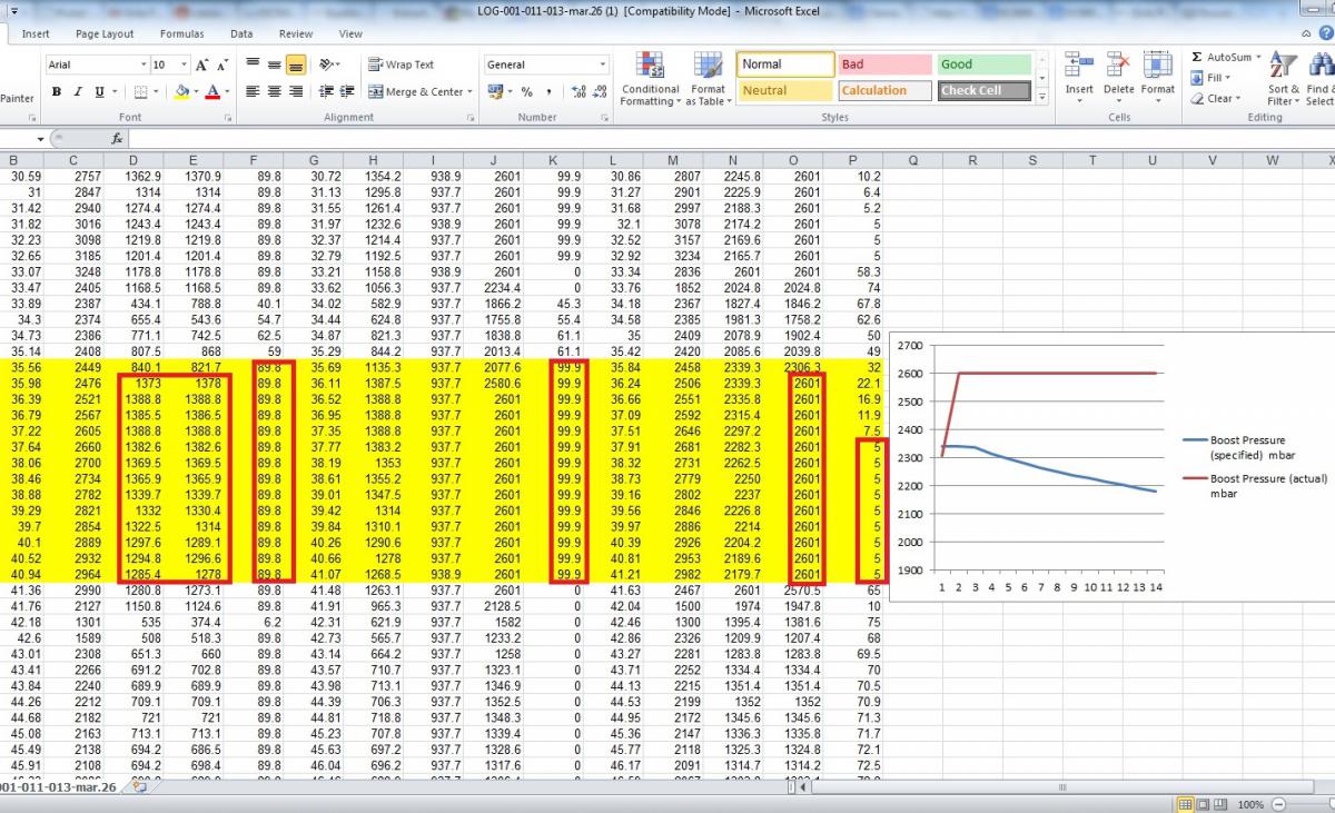

1.Rezolva problema cu injectorul.
2.Intra cu VCDS-ul la Engine/Advanced ID-1A si vezi care e data ultimei softari.
In ordine de la stanga la dreapta : MAF/EGR au niste valori uriase,EGR-ul nu inchide total,acceleratia nu indica 100%,presiunea actuala depaseste presiunea specificata,N75 e total inafara plajei de lucru.
Ai si sub presiune si supra presiune.Log-ul arata rau,rau.
Miroase a cip tuning si in cazul asta doar tunerul te poate lamuri.
post-74110-0-55602400-1427399096_thumb.j
wow....nu e de bine....
masina e resoftata la vw in germania nu e cip-uita(atunci cand s-au schimbat injectoarele pe circulara)....aaa si vezi ca am facut 2 log-uri in excel-ul ala, primul mi s-a parut ca nu trage cum ar trebui masina, insa la al doilea m-a bagat in scaun....
acceleratia asa arata ea 99.99, nu stiu care e faza, insa asta e cea mai mica problema din cate vad...
faza e ca in afara de limp-urile alea masina merge ca inainte.....
cu ce naiba sa incep? :(((

Circuit vacuum,actuator,N75,geometrie variabila
Practic turbina e cam gata..... din cate incep sa inteleg si eu log-ul, nu?
Se pare ca suprapresiune si subpresiune face doar cand "bagi piciorul" in ea, nu?
Crezi ca mai pot merge asa pana in mai-iunie?Cam pe atunci pot ajunge la Cipos...
Injectorul inseamna ca nu a avut nicio treaba cu limp-urile luate, erorile alea fiind stocate din diminetile reci.....posibil ca turbina sa nu mai dea semnal la ECU de nu apar erori stocate referitoare la ea?
Turbina poate fi buna.E coordonata de ECU doar prin intermediul actuatorului. Incepe verificarile cu ce ti-am spus.
