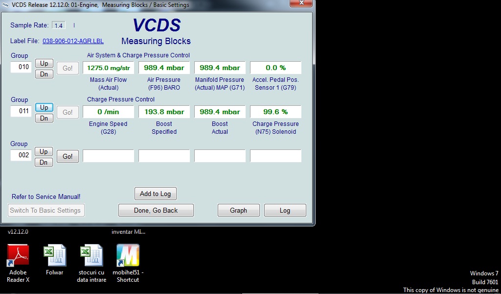

La mine MAP-ul pe log indica pe off 958,8,iar pe on 1152,6,deci o diferenta de 193,8 mbar.Posibil sa citeasca eronat chiar daca nu da eroare pe vag-com?Se poate curata cu wd 40?
Modificat de gabi_74
Gaby, lasa logul, la postul #8944 colegul Eexcalade a descris cum se verifica iar eu cu un post inainte am atasat o poza sa vezi exact cum trebuie...mai mult de atat nu ai nevoie.
Diferenta de 193 mbar din log nu este neaparat din cauza MAP-ului care citeste eronat, mai degraba provine de la reglajul turbinei.

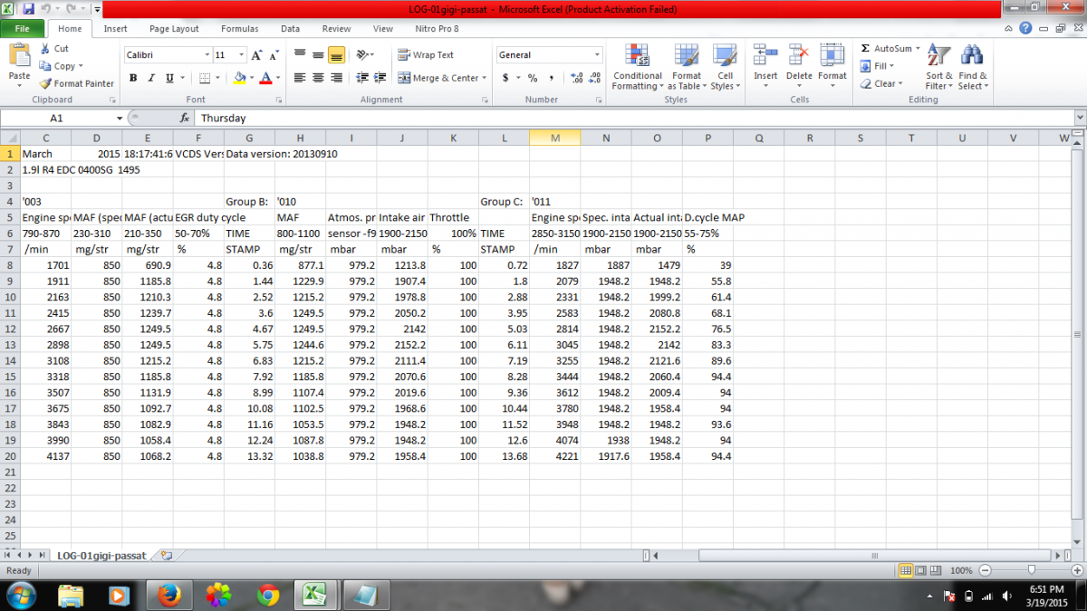

salutare tuturor! sunt nou pe forum...detin un passat 1.9 tdi avb 101cp,si simt ca nu imi trage bine masina ....dupa ce am schimbat debitmetru aer,intercooler,tubulatura nu are pierderi am schimbat toate urtunele de vacum si tot nu imi trage bine si am rugaminte sa ma ajutati cu interpretarea logului meu . va multumesc!
post-149166-0-60554200-1427143108_thumb.

gigimg04 1249.5 mg/str la motor de 101cp ? Cred ca pierburg-urile astea in carcasa de bosch sunt niste porcarii care furnizeaza date false. Pune un maf bosch,bun,si refa log-ul

Nu mai inversa n18 cu n75 caci nu e acelasi lucru, chiar daca arata la fel, ele functioneaza diferit ( ecu le comanda cu impulsuri electrice bine definite iar cele 2 electrovalve difera ca constructie din punct de vedere al electronicii).Multi zic ca sunt la fel, dar nu e asa.
Ideal ar fi sa incerci cu unul de proba inainte sa il cumperi. Sa ceri imprumut daca ai de la cine pt o proba.
Ciclul n75 urca prea brusc si nu e nevoie n conditiile in care presiunea actuala e apropiata de cea specified. Undeva tija din interiorul n75 se blocheaza iar ecu crede ca e la maxim datorita campului magnetic furnizat sub forma electrica si astfel n75 nu reuseste sa traga de geometrie.
Acum masina ta trage bine 2-3 secunde la inceput....apoi se plafoneaza si trage greu, incet.
Ok...imi cumpar un n75 nou...dar n75 influenteaza parametri cititi de maf? Sa stiu sa il schimb si sa imi iau bosch
Nu influentaza.
Si valorile la maf...nu sunt bune din cauza debitmetrului?
Laurentiu Utiu
Poate influenta prin intermediul senzorului MAP. Adica n75 nu reuseste sa corecteze presiunea, senzorul Map sesizeaza presiunea mare si ecu mareste valoarea Maf pentru a echilibra injectia si amestecul combustiei.
De aceea la 2200 mbar ai 1200 mg/str la debitmetru. Odata ce n75 va reusi sa corecteze presiunea ,aceasta va scadea la 1946 cat e specified si debitmetrul va scadea si el la 1100 mg/str ceea ce va fi in parametrii foarte buni.
Asta e parerea mea dupa interpretarea valorilor din log. E doar o teorie.
Aviz amatorilor: minimul si maximul valorilor specified sunt stabilite astfel incat Ecu sa poata "jongla" cu valorile pentru echilibrul combustiei si puterea dezvoltata. Altfel daca ar fi totul "batut in cuie" ar iesi o mare harababura in mersul motorului.
