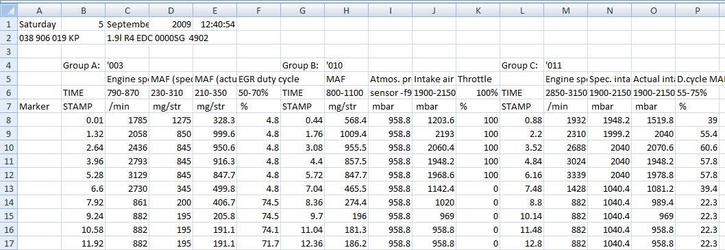

Salut atasez logul facut aseara, cu mentiunea ca este facut cu pedala aproape mereu 100%, si masina se plafoneaza undeva pe la 160-170 km/h. ;)
9_sept_09.xls
totul pare in regula.... masina cum ti se pare ca trage? greu? sau merge bine pana la 170km/h?

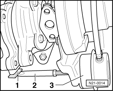

da jos filtru de aer si furtunu de pe turbina care da in filtru ca faci spatiu.....
prima data scote siguranta care prinde tija actuatorului de tija din turbina. dupa scoti tija de pe ax..
si verifica daca se misca liber tiza din turbina.... dupa trebuie sa bagi in actuator ca sa-l testezi cam 1 bar.... nu mai mult de 1.5 bari ca risti sa-l spargi... sa imi zici ce gasesti

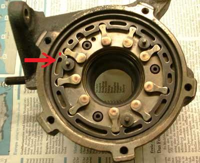

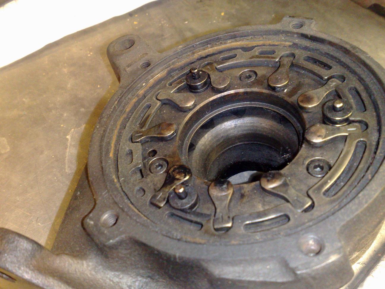

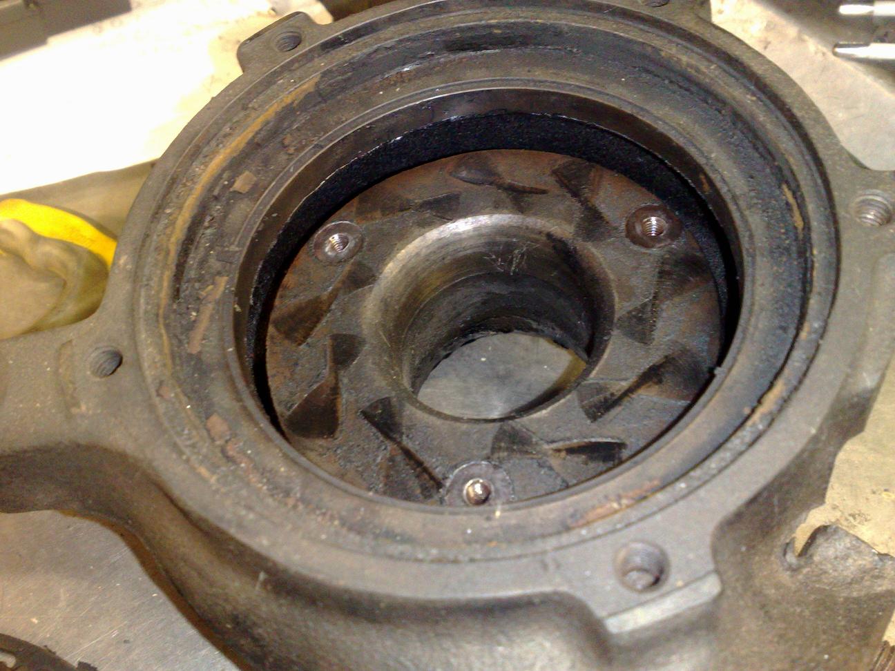

Parerea mea este ca iti trebuie un turbo nou, la tine agata goemetria variabila din cauza uzuri intre paleti si pereti lui.
Unii incearca prin curatare, dar este o rezolvare temporara. Niste poze cu geom.variabila.post-37663-1252643775_thumb.jpgpost-37663-1252643788_thumb.jpgpost-37663-1252643800_thumb.jpg
Parerea mea si cred ca va fi impartasita si de ceilalti, decat sa dai 400-500 euro pe un turbo new sau sa iei SH, mai bine desfaci turbina sa afli exact daca e probleme cu geometria si daca ea e problema cumperi doar geometrie la 80 euro. Daca jocul in ax e mic, iar actuatorul e bun, vei avea turbo ca si noua.
Modificat de vicius_the_one

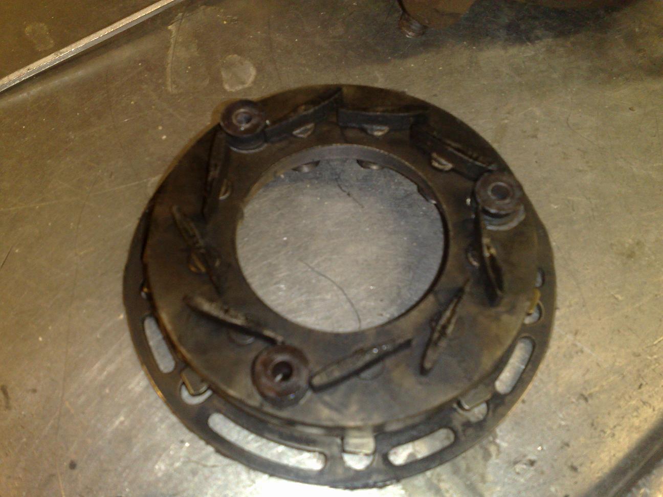

Problema rezolvata 00575 Intake manifold pressure 17-10 Control Difference Intermittent.
Problema era cu discul care regla vanele,era pus gresit si ii baga presiune mai mare... :)
Cu ocazia asta am si curatat`o am pus totul la loc cum trebuie si merge foarte bine. ;)
Multumesc tuturor pentru sprijinul acordat!
:D Salutare!
...discul...era pus gresit
Cum adica era pus gresit? Ai mai dat jos odata turbina pentru curatare? Se poate monta si invers? ;) :)
Da.. am mai dat odata jos turbina pentru curatare.. era noapte ma grabeam si l`am pus gresit ...
Era rotit la dreapta cu vreo 3 cm si modifica unghiul vanelor si baga mai mult presiune.
