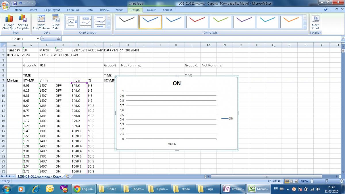

Va rog sa ma ajutati cu  interpretarea logurilor urmatoare.
Masina este cea din semnatura.
Geometria este curatata de o saptamana, n75 nou, capsula vacumatica tine vacuum, furtunase verificate. Turbina a fost reconditionata acum 2 ani, a fost schimbat si a actuatorul vacuumatic.
Masina se misca foarte incet, motorul se chinuie sa urce in turatie, intre 1800-2000 rpm se aude un suierat.
Temperatura motorului la momentul testului era de 70-80 grade.
LOG-01-011-xxx-xxx.xls
LOG-01-003-xxx-xxx.xls
LOG 03-10-11.xls

Refa logurile cu temperatura motorului la 90 grade si turbina sa fie bine incinsa altfel raspunsurile vor intarzia sa apara sau nu vor fi pe placul tau...

Bogdamn, fa bs003 si bs011 cu motorul incalzit bine si posteaza-le.

Overboost,geometrie ancrasata.te rugam spre binele interpretarii ,mai fa un bs003 si un bs011 5cicluri de on si 5 de off,mare atentie ,cu motor la 90° si in plus de asta turbina sa fie bine incinsa(niste forje pe loc sau in mers-si imediat apoi bs011).

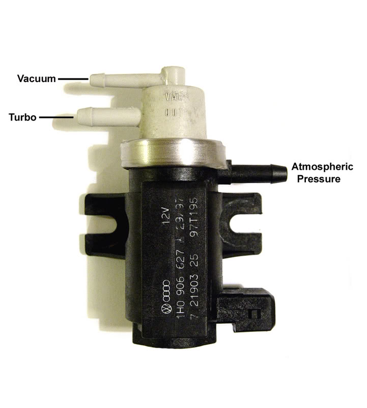

Atasez cateva grafice la ultimul log facut.Mentionez ca intre timp s-a schimbat EGR-ul,dar nu am reusit sa fac alte loguri.IL voi ruga pe Romytaxi poate are timp sa ma ajute iarasi.Am inteles ca ar fi ceva probleme cu N18 si N75.Am atasat si o poza cu stuturile de la N75.Acolo unde scrie turbo,trebuie sa intre furtunasul de vacuum care duce la actuatorul turbinei,unde scrie vaccum,vine furtunasul care duce la pompa de vaccum(de fapt acolo este un T,cu mai multe ramificatii),iar acolo unde scrie presiune atm,vine furtunasul care duce la filtru de aer?Astept ceva sfaturi.

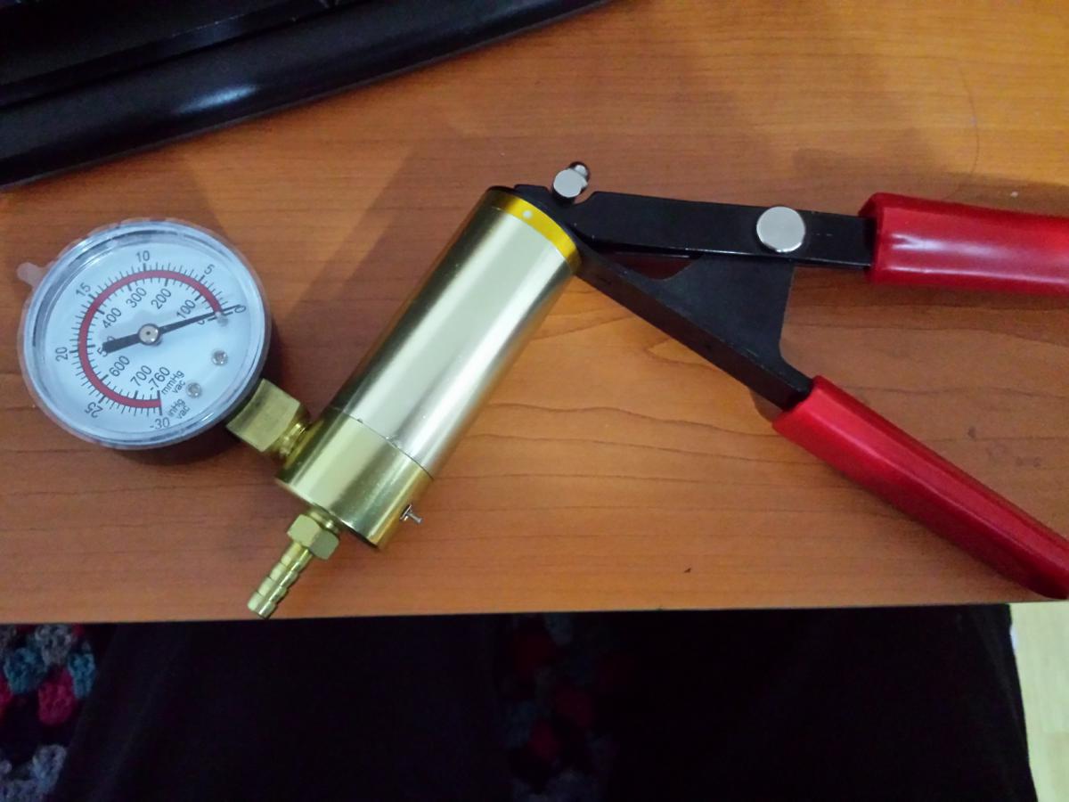

Azi am ridicat de la curier noua jucarie. Un tester de vacuum (poza atasata). Astespt date despre presiunile vacuum pe care le-as putea masura. Cat vacuum trebuie sa ajunga la turbo, cat vacuum este necesar pentru a actiona geometria, egr, si masurarea vacuumului in diferite puncte. Va multumesc.

Am schimbat turbina cu una reconditionata. Dupa ce am pus-o pe masina am avut o problemă de vacuum, am schimbat furtunele de la vacuum si supapa unisens. Nu am mai avut probleme de vacuum, plec in proba cu masina si se crapa (decapsuleaza) intercooler-ul. Punem si intercooler, proba si sare un furtun de la intercooler. Dupa ce am pus furtunul la loc am mers cu masina subturata, de tras trage bine, am ajuns la un vag com si am facut un BS pe canalul 11, cu temperatura la 90. Eu cred ca  am o tija dereglata, dar astept si opinia voastra.
LOG-01-011-pmm.xls
