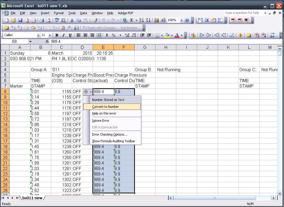

Vedeţi că în anumite loguri, nu ştiu cauza, valorile nu se salvează ca numere şi apar cu triunghi verde în colţ. Ele trebuie convertite în numere pentru a face grafic. În mod normal după ce marcaţi căsuţele respective apare un semnul exclamării, mai departe vedeţi în poză.
post-40889-0-27433500-1425878318_thumb.j
Sunt tot pe telefon.nu inteleg de ce nu mai pot face grafic in aplicatie.
nu ii dau de cap cum se face grafic... :(
Multumim lupo_bv,

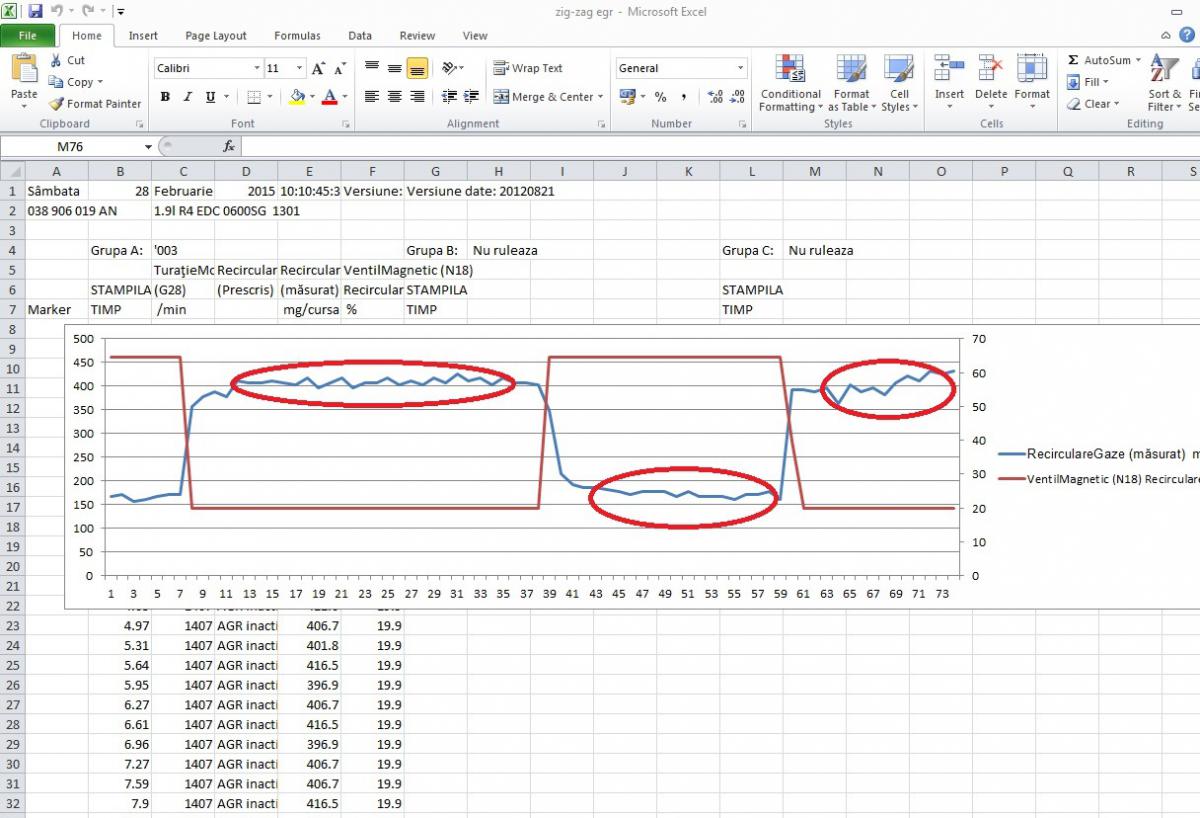

salutare! am reusit sa fac graficele.
Tot asa zig zaguri in partea de sus ,plus lag .vezi cu n75-ul.si furtunul care fâsâie.
